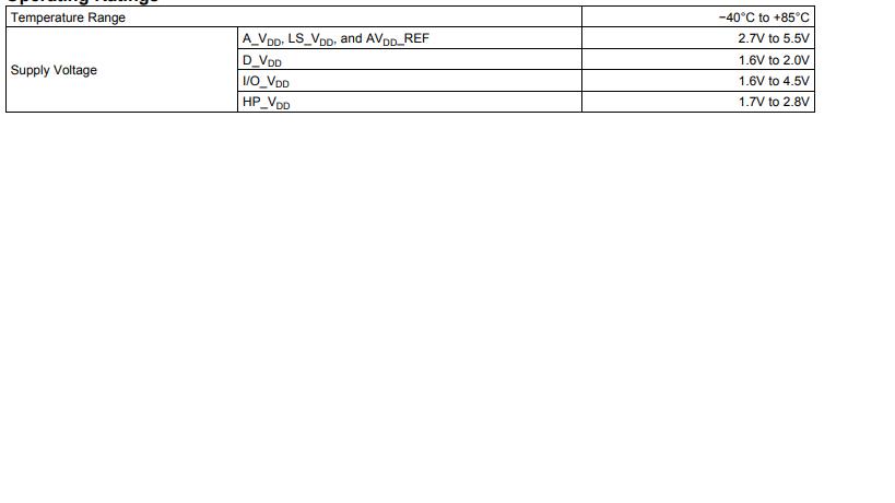

LM49352是一款音频功率放大器,具有较高的性能和稳定性。关于您提到的mic+输入范围问题,我将为您详细解答。
首先,LM49352的mic+输入范围是指放大器可以接受的输入信号的电压范围。在LM49352的数据手册中,提到了I/O的极限值是5.5V。这里的5.5V是指放大器可以承受的最大绝对值电压,即正负5.5V。这意味着放大器可以接受的输入信号范围是从-5.5V到+5.5V。 对于您提到的实际输入信号,频率在400Hz~500Hz,幅值在-4V到+2V变化。这个信号范围是完全在LM49352的mic+输入范围内的。因为-4V到+2V的信号范围远小于放大器的最大输入范围(-5.5V到+5.5V),所以您的输入信号不会对放大器造成任何损害。 在实际应用中,您需要确保输入信号的幅度和频率符合放大器的要求。对于LM49352,其mic+输入端的输入阻抗为10kΩ,因此输入信号的幅度和频率需要在这个范围内。此外,您还需要关注放大器的输出功率和负载阻抗,以确保放大器可以正常工作并提供所需的音质。 总之,您的输入信号范围(-4V到+2V)是完全在LM49352的mic+输入范围内的。在实际应用中,您需要确保输入信号的幅度和频率符合放大器的要求,并关注放大器的输出功率和负载阻抗。希望这些信息对您有所帮助。 |
