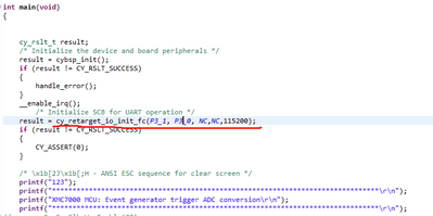

主板上哪个 uart 端口是 P13_1,P13_0。 如果你想使用 SCB6,你应该用 USB_to_uart 网桥连接 P3_1 和 P3_1。 或者 CAN 使用示波器查看波形。
首先,XMC7200的CAN和UART是两个不同的外设,它们的功能和接口是不一样的。`cy_retarget_io_init_fc`函数是用于初始化UART功能的,它会将标准输出重定向到UART,从而通过printf函数将数据发送到串口。因此,通过printf函数打印的数据不能直接发送到CAN。
如果你想要通过CAN发送数据,需要使用CAN相关的函数来发送数据,例如`CAN_NodeTransmitMessage()`函数。你需要创建一个CAN节点,并使用相应的CAN寄存器来设置发送的数据和帧。具体的步骤和代码实现详见XMC7200的CAN外设使用手册。 总结来说,CAN和UART是两个不同的外设,它们的功能和接口是不一样的,因此通过printf函数打印的数据不能直接发送到CAN。你需要使用CAN相关的函数来发送数据,具体的步骤和代码实现详见XMC7200的CAN外设使用手册。 |
