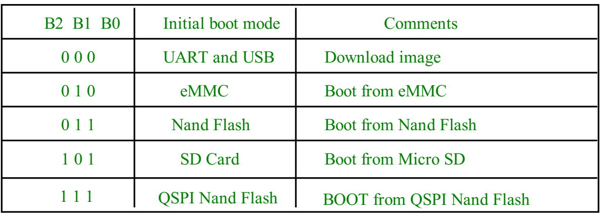

笔者使用的开发板型号是MYC-YF135-256N256D-100-I,因此接下来笔者会讲解系统烧写到Nand Flash和SD卡。 MYC-YF135是基于 ST 公司的 STM32MP135系列微处理器,因此这里可以使用STM32CubeProgrammer烧写系统。 1 MYC-YF135开发板启动模式MYC-YF135开发板有多种启动方式,其BOOT电路如下所示。
相应的启动模式如下表所示。

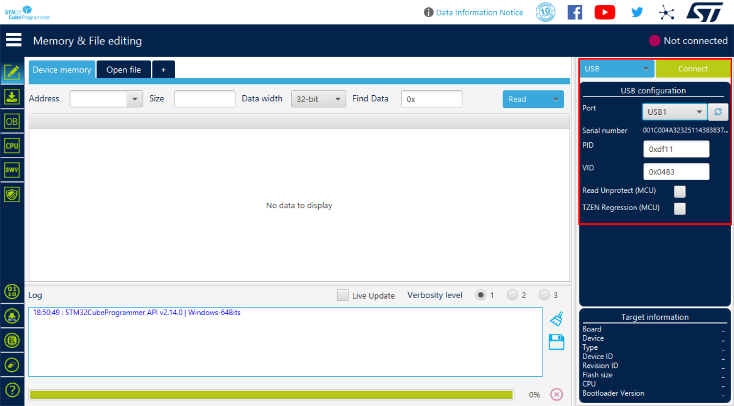

由上表可知: 1.USB 模式拨码为 000 2.SD Card 启动模式拨码为 101; 3.EMMC 启动模式拨码为 010; 4. QSPI Nand Flash启动模式拨码为 111; 2 STM32CubeProgrammer烧写系统STM32CubeProgrammer有多个安装版本,笔者这里使用Windows版本 STM32CubeProgrammer下载地址:https://www.st.com/zh/development-tools/stm32cubeprog.html 根据自己的系统下载相应的版本,然后安装即可。 MYD-YF135开发板插上电源,拨码开关选择为 000(USB 模式),将一根 USB Type-C数据线连接到底板 J14 USB_OTG, 再连接到 PC(电脑)的 USB 3.0 接口。成功连接会有DFU设备。
双击 STM32CubeProgrammer 桌面图标打开 STM32CubeProgrammer 界面。按如下步骤,选择设备类型为 USB,点击刷新设备。如下图所示,出现 USB1 表明成功!

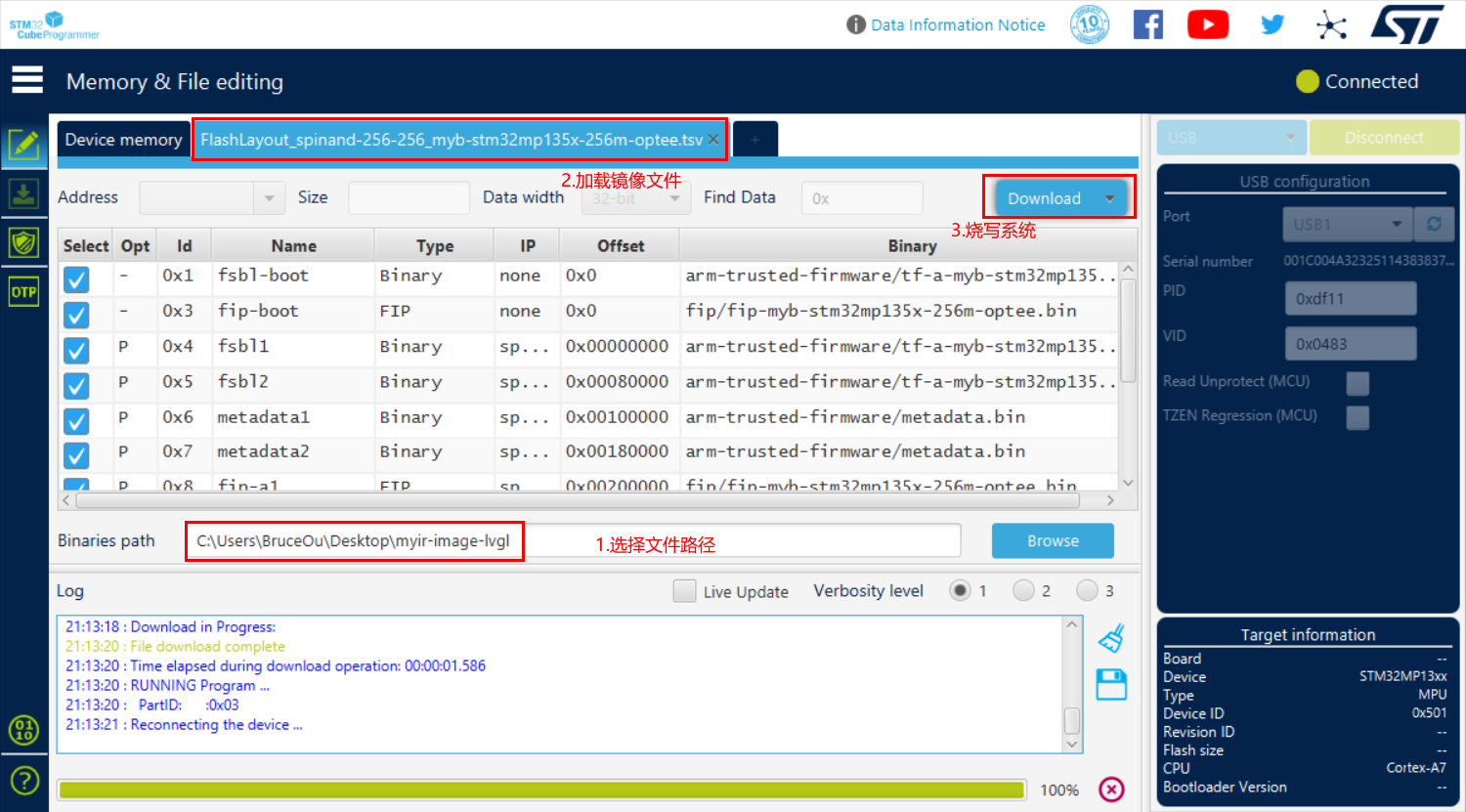

笔者使用的核心板是MYD-YF13X-256N256D,因此选择的镜像名为myir-image-lvgl,这里烧写到QSPI Nand Flash中,这里选择文件路径和相应的 tsv 配置,然后点击“Download”即可。

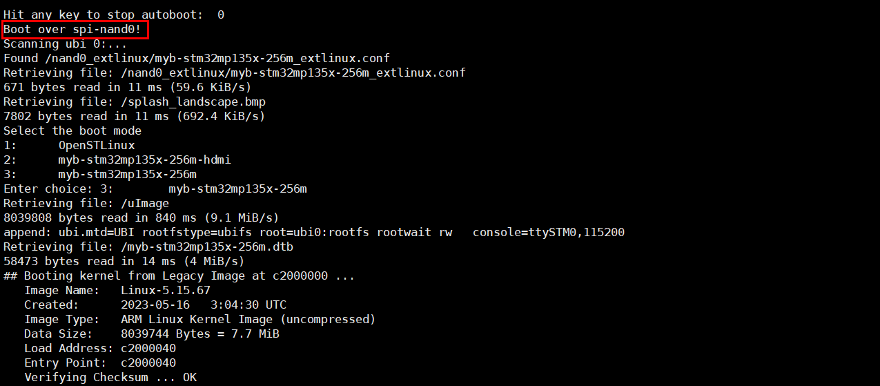

稍等片刻即可下载完成。 然后将拨码开关拨到111,即可从QSPI Nand Flash启动系统,如下图所示。

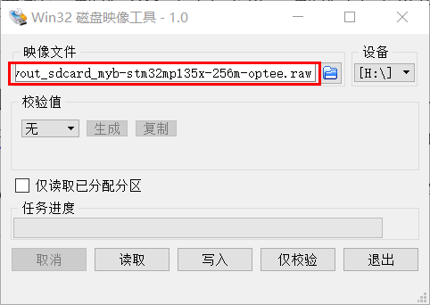

当然也可使用STM32CubeProgrammer将系统烧写到SD卡中,通过SD卡启动。 3 SD烧写系统当然也可使用其他外部软件将系统直接烧写到SD中,从而使用SD卡启动。 使用SD启动系统,需要提前制作SD卡启动盘,制作启动盘的工具可以选择Win32DiskImager和Etcher。笔者这里选择Win32DiskImager。 不同的核心板对应不同的镜像文件,笔者这里使用的是MYD-YF13X-256N256D核心板,因此选择myir-image-lvgl镜像名,其中包名为FlashLayout_sdcard_myb-stm32mp135x-256m-optee.zip。 解压FlashLayout_sdcard_myb-stm32mp135x-256m-optee.zip,将 Micro SD Card 放入读卡器读卡器,然后插入电脑,打开Win32DiskImager软件,然后加载镜像文件。 66 加载完镜像后点击“写入”按钮即可,会弹出警告,点击“Yes”等待写入完成。
等待片刻即可写入完成。
写入成功后即可将SD卡插入开发板,然后将拨码拨到SD卡启动即可。
出现上述信息表示使用SD卡启动。 |
