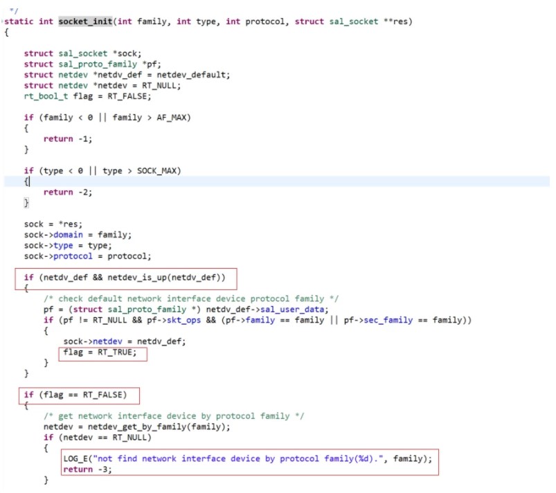

刚开始学习lwip,有点不明白。 编码找到了报错的地方,但是没有思路往下查问题了。 报错:
问题定位到了socket_init函数:
看函数原型 应该是netdv_def出现问题。但是不太懂接下来怎么继续查问题,没有了思路。请大佬指教! |
1个回答
需要先注册一个网卡设备
