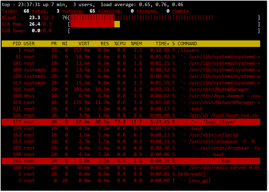

简单分析:通过如上的对比,龙芯2K500的性能略低于AM3354。根据手册介绍,应该是相当于Cortex-A55的性能,实际并没有超过Cortex-A8的性能,请各位大神分析一下原因。 2023年1月12日,不删除旧记录,做个对比。 今天我在测试程序的时候,偶然发现系统中存在一个占据超过70%的CPU占用率的进程,叫logo_player,之前的测试结果明显不敌AM3354应该是和它有关。

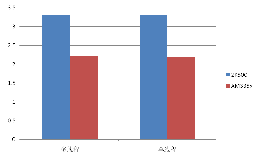

现在我杀掉这个进程,重新测试一下数据。 2K performance run parameters for coremark. Total ticks : 15086 Total time (secs): 15.086000 Iterations : 30000 Compiler version : GCC8.3.0 seedcrc : 0xe9f5 [0]crclist : 0xe714 CoreMark 1.0 : 1988.598701 / GCC8.3.0 -O2 重新生成对比图按照每MHz的计算能力做比较, 简要总结:龙芯2K500的性能明显高于AM3354处理器性能,大约是AM3354的1.5倍。我想,这应该是龙芯2K500的真实表现吧。 |
