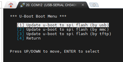

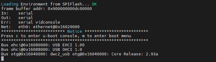

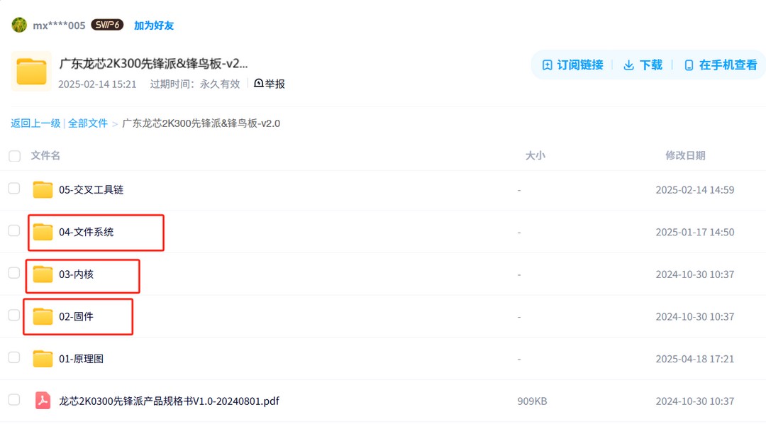

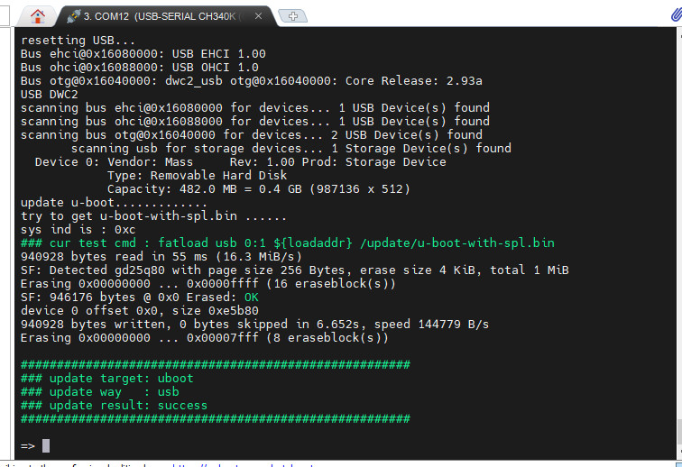

board_running【龙芯2K0300蜂鸟板试用】固件更新与测试本文介绍了龙芯2K300蜂鸟开发板实现官方固件更新和固件测试的相关流程,包括 u-boot、rootfs、kernel 固件的安装,固件测试包括 SSH 远程登录、文件传输测试、python 打印测试等。 固件更新包括 u-boot 、rootfs、kernel 更新三部分,更新流程适用于其他适配的系统固件,如 正点原子 的 2K0300 固件(用户手册 + 系统镜像)。 准备工作需要容量大于 512MB 的 U 盘,使用 DiskGenius 软件格式化为 FAT32 格式;
或使用 Windows 自带的快速格式化工具,注意格式选择 FAT32 . 打开官方仓库说明文档页 docs 文档 ,获取官方最新更新动态
下载最新版 img 镜像文件和 uboot 固件:docs-2k0300 .

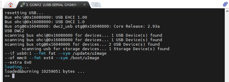

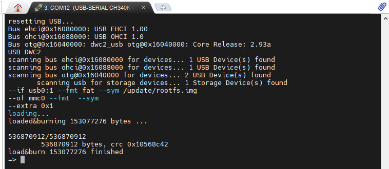

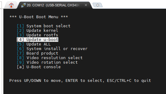

参考:龙芯玩机指南 . LoongsonLab . 官方仓库:open-loongarch: 2K0300、2K0500、2K1000LA、2K3000 等LoongArch 架构芯片的板卡BSP 资料 . u-boot 更新Type-C 数据线连接开发板和电脑
rootfs 更新
Kernel 更新

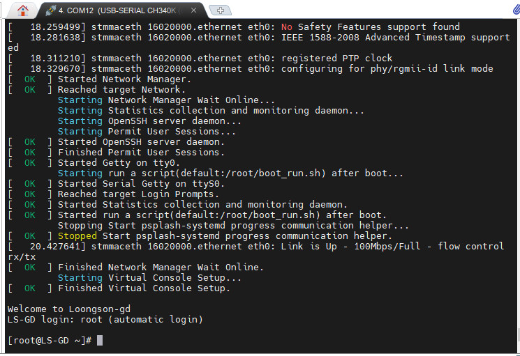

终端输入指令 reboot 重启系统,进入管理员账户

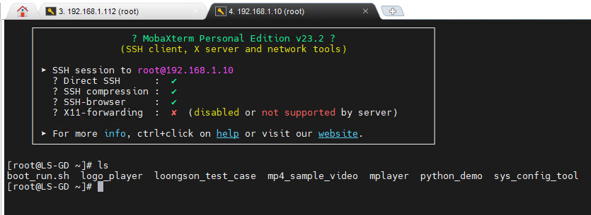

至此,完成固件更新操作。后面将介绍测试相关话题。 固件测试SSH 登录串口端输入
输入指令

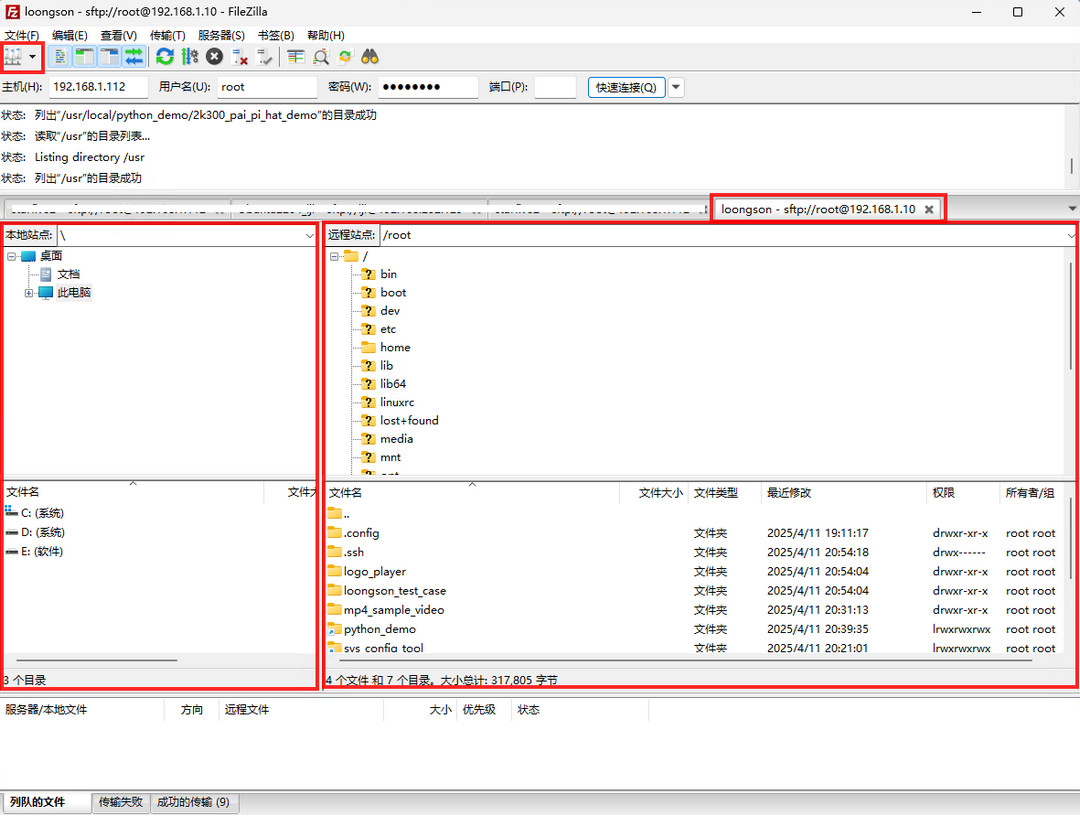

更新日期为 April 11, 2025 . 终端输入指令 文件传输为了方便文件传输,使用 FileZilla 软件实现文件访问

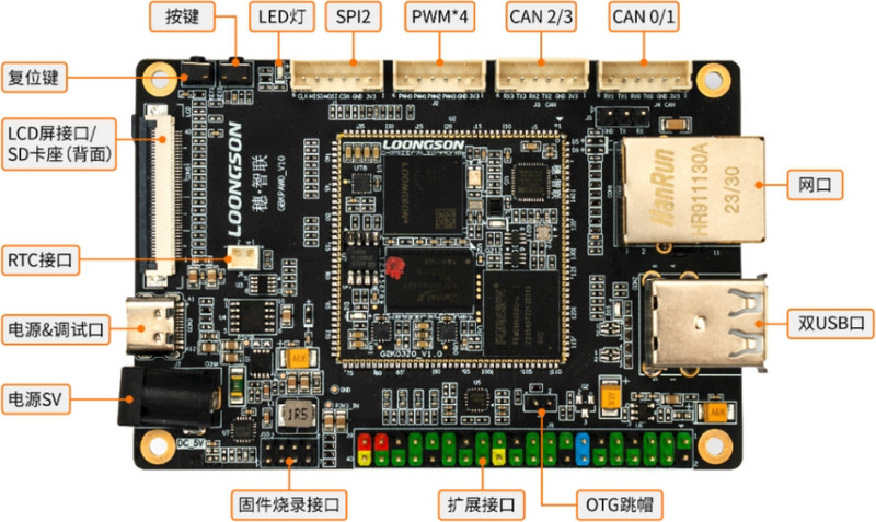

可通过拖拽或 Ctrl + C 、Ctrl + V 实现文件的上传或下载以及移动等操作。 Python 库安装龙芯架构的 Python 库支持与更新详见:loongson/pypi index . 结合板载资源以及原理图对于引脚复用的定义
实现 GPIO、IIC、CAN、SPI、ADC 等资源的操控,结合外部传感器,实现各种物联网应用。 通过系统更新后位于 比如:实现 Blink LED 效果

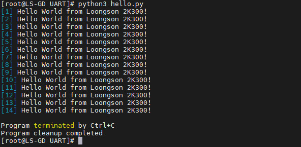

保存代码并执行,连接 LED 至对应引脚,可观察到闪烁现象,同时串口打印 LED 亮灭状态。 测试终端执行 代码
保存代码,终端输入指令 效果连续打印文本
