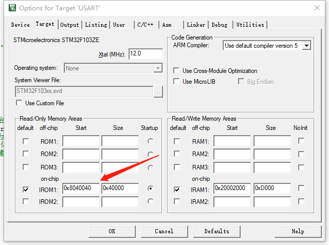

2、APP
由于BootLoader需要跳转,app的运行起始地址不是0x8000000,需要根据实际情况来设置运行地址,例如:0x08040040
这样,在BootLoader中也设置同样的地址,或者通过shell命令把加载地址传入BootLoader(当前demo使用的固定加载地址)。

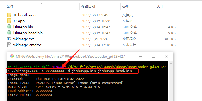

APP还需要做一件事儿是给bin烧录文件添加“头部”(协议帧头),采用了linux中mkimage程序和协议,可以指定app的名称、大小、加载地址、链接地址等信息。下图中我只需要填写下载地址为0x20000000其他信息固化到了BootLoader,并没有使用。
文件的上传需要使用支持z-moder协议的通讯工具,我使用的是MobaXterm。
