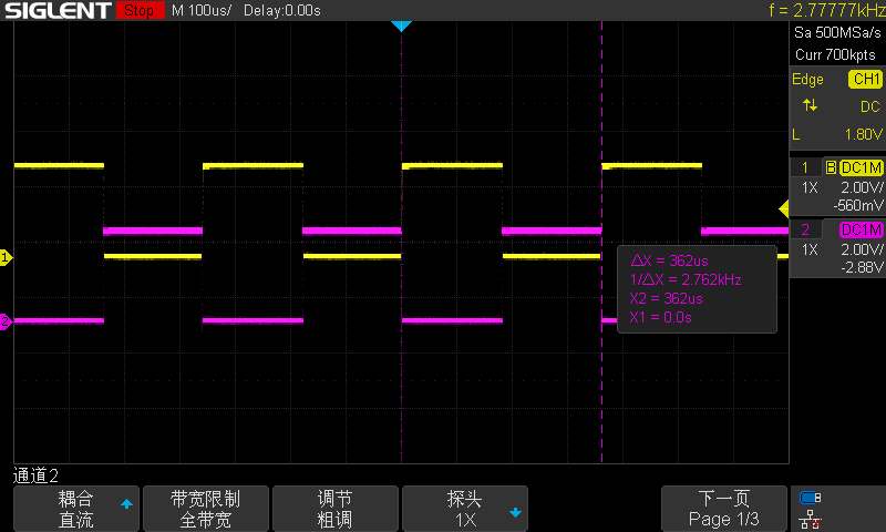

PWM 互补输出的简介及特点
TIMER0 的 PWM 互补输出

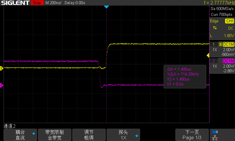

该功能应用在电机控制中 可以配置三个通道对无刷电机驱动电路的三个半桥电路进行控制。
CHx_O 和 CHx_ON 是一对互补输出通道,这两个信号不能同时有效(直白的说就是不能同时高电平)。 TIMER0 有四路通道,可配置4路互补输出通道。
互补信号 CHx_O 和 CHx_ON 是由一组参数来决定:
TIMERx_CHCTL2 寄存器中的 CHxEN 和 CHxNEN 位。
TIMERx_CCHP 寄存器中和TIMERx_CTL1 寄 存 器 中 的 POEN , ROS , IOS , ISOx 和 ISOxN 位 。
输出极性由 TIMERx_CHCTL2 寄存器中的 CHxP 和 CHxNP 位来决定。

定时器的初始化配置timer_init(TIMER0,&Timer_ParamType);
定时器刹车及死区的配置timer_break_config(TIMER0,&Timer_BreakParaType);
定时器输出参数的配置timer_channel_output_config(TIMER0,TIMER_CH_0,&Timer_OC_ParamType);

timer_deinit(TIMER0);
timer_struct_para_init(&Timer_ParamType);
Timer_ParamType.alignedmode = TIMER_COUNTER_EDGE;
Timer_ParamType.clockdivision = TIMER_CKDIV_DIV2;
Timer_ParamType.counterdirection = TIMER_COUNTER_UP;
Timer_ParamType.period = 1000-1;
Timer_ParamType.prescaler = 72-1;
Timer_ParamType.repetitioncounter = 1;
timer_break_struct_para_init(&Timer_BreakParaType);
Timer_BreakParaType.breakpolarity = TIMER_BREAK_POLARITY_HIGH;
Timer_BreakParaType.breakstate = TIMER_BREAK_ENABLE;
Timer_BreakParaType.deadtime = 10;
Timer_BreakParaType.ideloffstate = TIMER_IOS_STATE_ENABLE;
Timer_BreakParaType.protectmode = TIMER_CCHP_PROT_0;
Timer_BreakParaType.runoffstate = TIMER_ROS_STATE_ENABLE;
timer_break_enable(TIMER0);
timer_channel_output_struct_para_init(&Timer_OC_ParamType);
Timer_OC_ParamType.ocidlestate = TIMER_OC_IDLE_STATE_HIGH;
Timer_OC_ParamType.ocnidlestate = TIMER_OCN_IDLE_STATE_LOW;
Timer_OC_ParamType.ocnpolarity = TIMER_OCN_POLARITY_HIGH;
Timer_OC_ParamType.ocpolarity = TIMER_OC_POLARITY_HIGH;
Timer_OC_ParamType.outputnstate = TIMER_CCXN_ENABLE;
Timer_OC_ParamType.outputstate = TIMER_CCX_ENABLE;
timer_channel_output_pulse_value_config(TIMER0, TIMER_CH_0, 500-1);
timer_channel_output_mode_config(TIMER0,TIMER_CH_0,TIMER_OC_MODE_PWM0);
timer_primary_output_config(TIMER0,ENABLE);
timer_enable(TIMER0);
