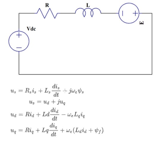

1、有感FOC——永磁同步电机控制 数学模型 中学时学过电机是一个将电能转换为机械能的装置,但实际的转化路径会复杂一些:电能-》磁场能-》机械能,因此电机的数学模型包括电压方程、磁链方程和转矩方程。旋转的电压产生了旋转的电流,旋转的电流产生了旋转的磁场,旋转的磁场和永磁体的磁场相互作用,产生了旋转力矩,电机内的电压、电流和磁链是转速相同,相位不同的矢量。 磁链方程: 磁链是表征磁场的物理量,在永磁同步电机内,磁场来源于转子永磁体和定子线圈 电压方程: 在电机旋转过程中,磁链会产生反电动势e,在电阻、电感基础上,把磁链方程代入电压方程
