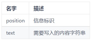

nfc_store_text()
bool nfc_store_text(RecordPosEnu position, uint8_t *text);
描述:
向NFC写入txt信息。
参数:
返回值:
true为成功,false则失败。
