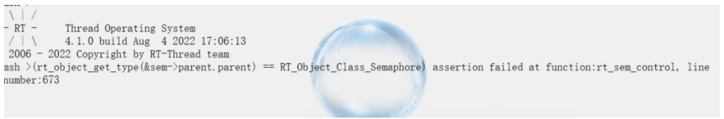

串口接受不定长官方例程中 pycom串口助手报错: 希望大家给指导指导。 #include <device/lcd.h> #define LCD_UART "uart3" #define ONE_DATA_MAXLEN 50 /* 不定长数据的最大长度 */ /* 用于接收消息的信号量 */ static struct rt_semaphore rx_sem; static rt_device_t lcd_uart_dev; /* 接收数据回调函数 */ static rt_err_t uart_rx_ind(rt_device_t dev, rt_size_t size) {

你用信号量之前初始化了吗
大概率是rx_sem没有初始化导致的。
你是使用static struct rt_semaphore rx_sem;声明的信号量,那么应该使用如下语句创建静态信号量: rt_sem_init(&rx_sem, "rx_sem", 0, RT_IPC_FLAG_PRIO); 如果是动态的,则用rt_sem_create,简单如下所示。如果你用动态创建,收到的错误提示就是sem != RT_NULL错误了。 struct rt_semaphore *rx_sem; rx_sem = rt_sem_create("rx_sem", 0, RT_IPC_FLAG_PRIO); rt_sem_release(rx_sem); ...... |
