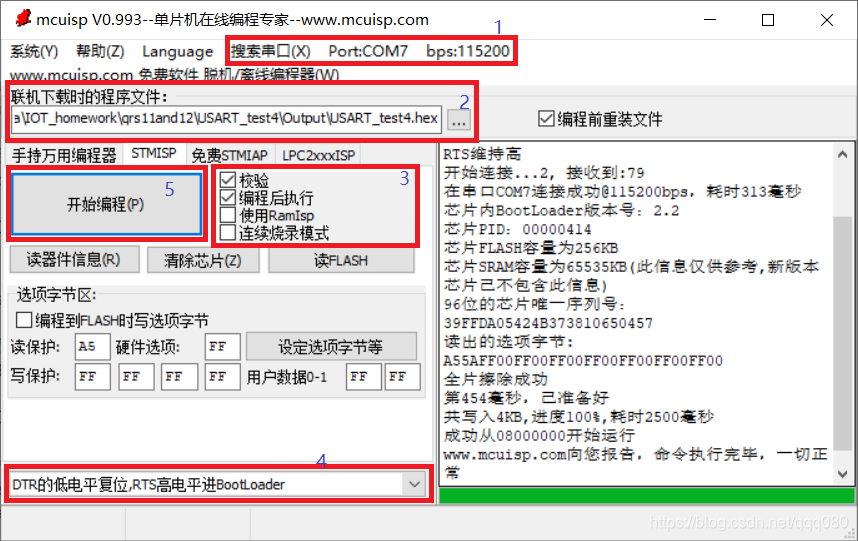

Windows 10,keil5,野火stm32mini开发板,串口下载软件,串口调试助手 二、实验目的 完成STM32的USART串口通讯程序,要求: 1)设置波特率为115200,1位停止位,无校验位。 2)STM32系统给上位机(win10)连续发送“hello windows!”,上位机接收程序可以使用“串口调试助手“。 3)当上位机给stm32发送“Stop,stm32”后,stm32停止发送。 三、步骤 1.新建keil5工程 你可以选择自己创建工程,再按照教程添加工程文件。 你也可以在野火的模板里面选择 野火STM32F103-mini开发板资料——》1-程序源码_教程文档——》1《STM32库开发实战指南》(标准库源码)【优先学习】——》1-书籍配套例程-F103RCMINI——》21-USART—串口通信——》USART1接发 将里面的模板拷贝到你的工程目录下,然后再配置一下keil5的设置。 2.修改stm32f10x_it.c的DEBUG_USART_IRQHandler(串口中断服务函数) 3.修改main.c函数 4.编译并下载到stm32开发板上 通过串口下载软件下载到stm32开发板上。 5.运行程序 下载完后,打开串口调试助手,设置好后,打开串口,输入“Stop,stm32” |
