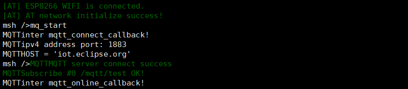

系统运行起来后,在 msh 命令行下输入 mq_start 命令即可让示例代码运行。
msh> mq_start 预期结果

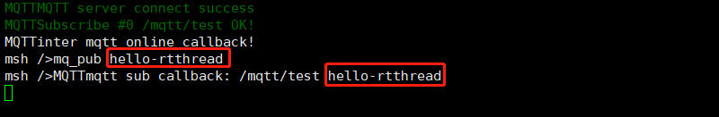

发布消息用命令 mq_pub ,用于向固定的 MQTT Topic 发送数据,同时 MQTT 服务器会立刻向该 Topic 发送同样数据,MQTT 示例测试完成,如下图所示:
