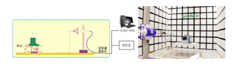

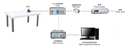

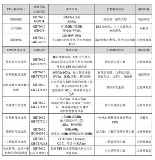

针对 UPS 产品的特点,UPS 的电磁兼容主要包含电源的输入及输出传导干扰、电源的辐射干扰和 UPS 的抗干扰特性。目前 UPS 的 EMC 要求的专用标准为 GB 7260.2-2009/IEC 62040-2:2005 [1]。另外根据测试项目的不同需参照对应的标准,各标准中规定了各个频段各种类型电气电子设备的骚扰发射限值和抗扰性要求、明确了相应的试验方法及测量用仪器设备要求。 1、UPS 的 EMC 检测方案 UPS 的 EMC 性能包括 EMI 和 EMS,EMI 要求 UPS 在正常运行过程中对所在环境及其它事物(包括设备和系统)产生的电磁干扰不能超过一定限值;EMS 特性要求 UPS 系统本身在电磁骚扰情况下运行性能要稳定,如具有抗雷击、静电、振铃波等干扰的能力。对于不同的 EMC 特性,标准的测试要求不同,须选择专业的测试方案进行测试,具体测试项目参见表 1。 表 1、UPS 的 EMC 测试项目 2、UPS 的 EMC 性能测试说明 以下仅举几个对 UPS 较为典型的 EMC 性能测试加以说明。 辐射骚扰检测 UPS 中有变压器、电感、开关管、整流管等非线性器件,由于寄生电容的影响很容易形成共模电流。闭合的电流回路会产生磁场,同时又会伴随辐射电场。UPS 作为一个干扰源,工作过程中会向周围空间发射辐射骚扰,UPS 中的辐射骚扰会影响周边一些高灵敏度的电器正常工作。辐射骚扰试验就是用来评估其辐射骚扰程度。根据 GB 7260.2-2009/IEC 62040-2:2005[1]等 UPS 专用标准要求以及 GB 4824-2004/CISPR11:2003[2]等基础标准,需在 30MHz-1GHz 频率范围内测量 UPS 空间辐射的电场分量。图 1(左)和图 1(右)分别为典型的 UPS 辐射发射测量原理和包括电波暗室在内的测量系统,在相关标准要求基础上,该系统频率测量范围已拓宽至 3GHz,以满足更高的测试需求。 图 1、UPS 辐射发射测量原理图(左)和测量系统(右) 电源端子传导骚扰检测 UPS 工作时除了通过空间对周围环境产生辐射骚扰,还会通过电源线向电网产生骚扰。若 UPS 电源端子存在高幅值的传导骚扰,极可能导致同一电网的计算机等信息技术设备受到干扰,导致信息设备数据丢失等问题。GB 7260.2-2009/IEC 62040-2:2005[1]和 GB/T6113.201-2008/CISPR 16-2-1:2003[3]等标准对 UPS 沿着电源线向电网发射的骚扰电压的限值和测量方法做出了明确要求。图 2 为杭州远方公司根据标准要求设计的测量用系统,测量在屏蔽室内进行,系统主要由人工电源网络和 EMI 接收机组成,测量频率范围达到 10Hz-30MHz,覆盖了标准要求的 150kHz-30MHz。 图 2、UPS 电源端子传导骚扰测量系统 辐射抗扰度检测 电磁辐射现象无所不在,如无线电台、移动无线电发射机及各种工业电磁辐射源,甚至荧光灯具在工作时都会产生电磁辐射。这些辐射将对工作中的 UPS 产生影响,严重时将导致 UPS 出现故障或性能受损。电磁场辐射抗扰度试验就是用来评估受试设备对来自空间的辐射电磁场抗扰度,GB/T 17626.3-2006/IEC61000-4-3:2006[4]和 GB 7260.2-2009/IEC 62040-2:2005[1]等标准明确 UPS 对周围辐射干扰最低抗扰度要求、测试方法和设备要求。图 3(左)和图 3(右)分别为典型的辐射抗扰度测量原理和测试用系统,可完全满足上述基础标准和 UPS 专用标准的测试要求。 图 3、UPS 辐射抗扰度测试原理图(左)和测试系统(右) 静电放电抗扰度检测 静电放电试验模拟了操作人员直接触摸 UPS 时对设备的放电以及放电对设备工作的影响,或操作人员在触摸邻近设备时对所关心设备的影响。累计的静电电荷会产生高达几千伏的电压,一方面会引起 UPS 中半导体等器件的损坏,造成设备永久性失效,也会引起 UPS 近场电磁场变化,造成设备的误动作。图 4 为杭州远方公司根据 GB/T 17626.2-2006/IEC61000-4-2: 2008[5]和 GB 7260.2-2009/IEC 62040-2:2005[1]等标准要求设计的 EMS61000-2A UPS 静电放电测试系统,最高静电电压可达 30kV,涵盖标准 4kV 接触放电、8kV 空气放电测试要求。 图 4、UPS 静电放电分析测试系统 浪涌(冲击)抗扰度试验 UPS 除了作为骚扰源外还可以起到隔离作用,可以将瞬间间断、电压波动等电网干扰阻挡在负载之前,不仅可以使负载对电网不产生干扰又可以使电网中的干扰不影响负载,从而起到良好的隔离作用。自然界的雷击、电源系统切换、设备接地网或接地系统间的短路等都可能会对该环境下 UPS 形成浪涌冲击,若 UPS 不具备良好的浪涌(冲击)抗扰度不但不能起到隔离作用严重时还会导致设备失灵和损伤。因此 GB/T 17626.5-2008/IEC 61000-4-5:2005[6]和 GB 7260.2-2009/IEC 62040-2:2005[1]等标准对 UPS 的抗浪涌冲击性能检测和评估作出了明确规定。UPS 雷击浪涌测试用系统如图 5 所示,系统主要设备为杭州远方公司 EMS61000-5G 全自动多功能雷击浪涌发生器,它在受试设备供电电源上耦合一个浪涌尖峰,最高值可达 15kV,浪涌电压的波前时间和半峰值时间为 1.2μs/50μs,为浪涌抗扰度性能测试提供一个准确、理想的依据。 图 5、UPS 雷击浪涌测试系统 3、小结 随着 UPS 技术的不断发展,对其 EMC 测试的标准也日趋完善,相应的测试设备也亦发展成熟。UPS 厂商应按照产品特点,根据国际国内标准的发展要求,选择相应的检测方案对 UPS 的特性进行全面表征和评价,这不仅可以提高 UPS 整体质量,还有利于进一步规范 UPS 产品的发展。 |
