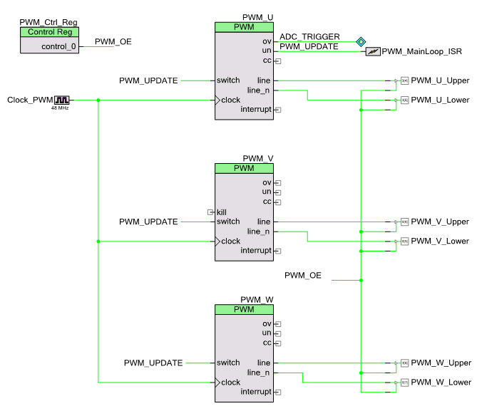

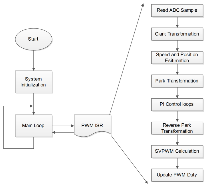

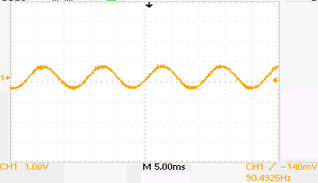

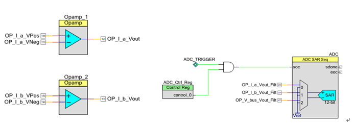

PSoC 4采用PSoC Creator集成设计环境,PSoC Creator允许用户拖放预先配置好的、可随时投产的模拟和数字IP模块,也就是PSoC组件到自己的设计之中,并将其按照多种应用需求进行配置,实现软硬件协同设计,创建真正属于自己的器件。PSoC4能提供数十种免费的PSoC组件(Components?), 可适用于很多类应用。 1) 原理图设计 主控电路部分最核心的有两部分:PWM及电流采样,我们将重点讨论着两部分的设计过程。与PSoC3、PSoC5相比,PSoC4增强TCPWM模块的功能。TCPWM包括四个16位的周期长度用户可编程的计数器,这些计数器之间可以进行功能同步。每个模块包含一个捕获寄存器、一个周期寄存器以及一些比较寄存器。每个模块都支持互补的可编程的死区,还支持一个关断输入信号来强迫输出信号进入预先设定的状态。 如图3所示,从PSoC Creator中拖放三个TCPWM模块,配置TCPWM的工作模式为中央对齐,带死区的双路互补输出模式。三对PWM输出可分别作为U、V和W相桥臂驱动信号(如PWM_U_Upper, PWM_U_Lower)。同时在任一TCPWM模块的UN事件输出(下溢信号,用来指示计数器向下计数达到“0”)触发PWM中断(PWM_MainLoop_ISR),用于进行FOC计算并更新占空比,同时在任一TCPWM模块的OV事件输出(上溢信号,用来指示计数器向上计数达到周期寄存器中的值)触发ADC中断,用于采样相电流及母线电压等。图中的控制寄存器(PWM_Ctrl_Reg)还可以同时使能或禁止六路PWM输出。PSoC灵活的可编程特性可轻松实现了三对严格同步的互补对称PWM及其更新逻辑,这样可以使工程师将更多的时间专注于算法层面,提供产品的竞争力。 图3三相PWM原理图 采样部分主要负责完成两相电流及母线电压采样。如图4所示,电流检测电阻上的信号直接进入芯片内部运放放大器(Opamp_1, Opamp_2),电路形式采用差分放大形式,相关阻容在芯片外部。信号经放大器放大后直接由内部进入SAR ADC模块进行采样。SAR ADC模块能够实现最高1Msps的单通道采样,支持零开销通道切换功能。 图4 采样部分原理图 2) 程序设计 主控程序首先会初始化和配置PSoC?4的内部资源,然后进入主循环。主循环主要检测用户的起停命令和速度给定,决定电机的运动状态;并完成一定的调试输出功能。FOC主算法全部在PWM中断中完成,主要完成读取ADC采样结果,完成坐标变换,PID控制,SVPWM输出及更新占空比等操作。具体流程图如图5所示。 图5 程序流程图 3) 实验结果 在PSoC Creator环境下编译工程,并连接PSoC4开发板,三相全桥驱动板与PMSM电机,通电后电机可正常运行。图6显示了电机相电流波形。从测试结果可以看出,电流波形平滑,正弦度很好。 图6 相电流波形图 2. 小结 上述实例介绍了如何在PSoC?4 平台上实现PMSM无传感器矢量控制。PSoC?4作为Cypress最新推出的产品,针对电机控制做出了富有特色的优化。凭借片内丰富的资源及高度的灵活性,用户可以轻松设计出高度集成化、低成本、性能优越的PMSM矢量控制系统,提高产品的核心竞争力。 |
