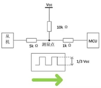

SDA 死锁
如果i2c 设备的数据偶尔能够正确获取,但是仍然会在总线发送数据或者命令的时候,爆出总线读写错误,那么有可能遇到下面的死锁问题,死锁时候,就是数据线被拉低,主机无法拉高。死锁一般发生在从机上,且为数据线死锁。因为i2c总线是共享的,如果需要确定,是否是从机死锁,可以参照下面两幅图,串联电阻进行测试 如上图所示,如果从机死锁,即从机拉低电平,此时检测到的电压为1/3 Vcc。 如上图所示,如果主机死锁,即主机拉低电平,此时检测到的电压为 1/11 Vcc。依据这个原理,可以准确判定死锁的具体位置,多个传感器依据类似方式进行定位。 |
