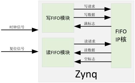

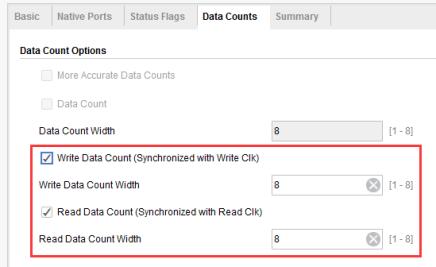

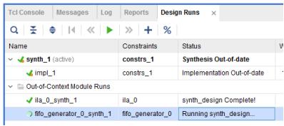

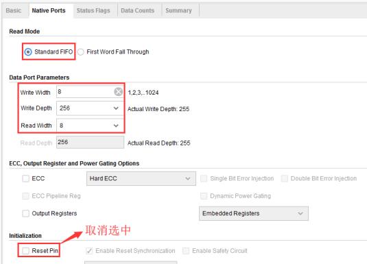

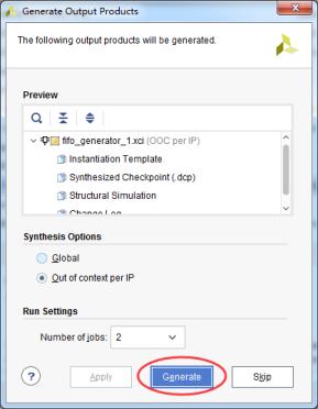

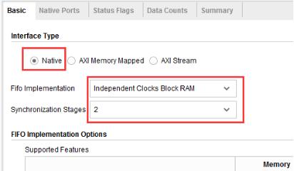

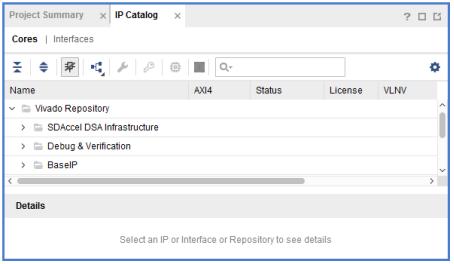

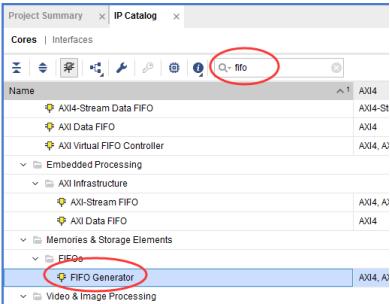

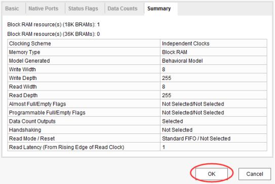

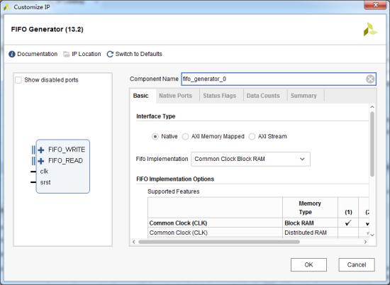

13.4程序设计 根据实验任务要求和模块化设计的思想,我们需要如下4个模块:fifo IP核、写fifo模块、读fifo模块以及顶层例化模块实现前三个模块的信号交互。由于FIFO多用于跨时钟域信号的处理,所以本实验我们使用异步FIFO来向大家详细介绍双时钟FIFO IP核的创建和使用。为了方便大家理解,这里我们将读/写时钟都用系统时钟来驱动。系统的功能框图如下图所示: 图 13.4.1 系统框图 首先创建一个名为ip_fifo的工程,接下来我们创建fifo IP核。在Vivado软件的左侧“Flow Navigator”栏中单击“IP Catalog”,“IP Catalog”按钮以及单击后弹出的“IP Catalog”窗口如下图所示。 图 13.4.2 “IP Catalog”按钮 图 13.4.3 “IP Catalog”窗口 在“IP Catalog”窗口中,在搜索栏中输入“fifo”关键字,这时Vivado会自动查找出与关键字匹配的IP核名称,我们双击“FIFO Generator”,如下图所示。 图 13.4.4 搜索栏中输入关键字 弹出“Customize IP”窗口,如下图所示。 图 13.4.5 “Customize IP”窗口 接下来就是配置IP核的时钟参数的过程。 最上面的“Component Name”一栏设置该IP元件的名称,这里保持默认即可。在第一个“Basic”选项卡中,“Interface Type”选项用于选择FIFO接口的类型,这里我们选择默认的“Native”,即传统意义上的FIFO接口。“Fifo Implementation”选项用于选择我们想要实现的是同步FIFO还是异步FIFO以及使用哪种资源实现FIFO,这里我们选择“Independent Clocks Block RAM”,即使用块RAM来实现的异步FIFO。如下图所示。 图 13.4.6 “Basic”选项卡 接下来是“Native Ports”选项卡,用于设置FIFO端口的参数。“Read Mode”选项用于设置读FIFO时的读模式,这里我们选择默认的“Standard FIFO”。“Data Port Parameters”一栏用于设置读写端口的数据总线的宽度以及FIFO的深度,写宽度“Write Width”我们设置为8位,写深度“Write Depth”我们设置为256,注意此时FIFO IP核所能实现的实际深度却是255;虽然读宽度“Read Width”能够设置成和写宽度不一样的位宽,且此时读深度“Read Depth”会根据上面三个参数被动地自动设置成相应的值;但是我们还是将读宽度“Read Width”设置成和写宽度“Write Width”一样的位宽,这也是在实际应用中最常用的情况。由于我们只是观察FIFO的读写,所以最下面的“Reset Pin”选项我们可以不使用,把它取消勾选。其他设置保持默认即可,如下图所示。 图 13.4.7 “Native Ports”选项卡 “Status Flags”选项卡,用于设置其他的边带信号,这里我们并不使用它们,保持默认即可,如下图所示。 图 13.4.8 “Status Flags”选项卡 “Data Counts”选项卡用于设置FIFO内数据计数的输出信号,此信号表示当前在FIFO内存在多少个有效数据。为了更加方便地观察读/写过程,这里我们把读/写端口的数据计数都打开,且计数值总线的位宽设置为满位宽,即8位,如下图所示。 图 13.4.9 “Data Counts”选项卡 最后的“Summary”选项卡是对前面所有配置的一个总结,在这里我们直接点击“OK”按钮即可,如下图所示。 图 13.4.10 “Summary”选项卡 接着就弹出了“Genarate Output Products”窗口,我们直接点击“Generate”即可,如下图所示。 图 13.4.11 “Genarate Output Products”窗口 之后我们就可以在“Design Run”窗口的“Out-of-Context Module Runs”一栏中出现了该IP核对应的run“fifo_generator_0_synth_1”,其综合过程独立于顶层设计的综合,所以在我们可以看到其正在综合,如下图所示。 图 13.4.12 “fifo_generator _0_synth_1”run 在其Out-of-Context综合的过程中,我们就可以进行RTL编码了。首先打开IP核的例化模板,在“Source”窗口中的“IP Sources”选项卡中,依次用鼠标单击展开“IP”-“fifo_generator _0”-“Instantitation Template”,我们可以看到“fifo_generator_0.veo”文件,它是由IP核自动生成的只读的verilog例化模板文件,双击就可以打开它,如下图所示。 图 13.4.13 “fifo_generator_0.veo”文件 我们创建一个verilog源文件,其名称为ip_fifo.v,作为顶层模块,其代码如下:

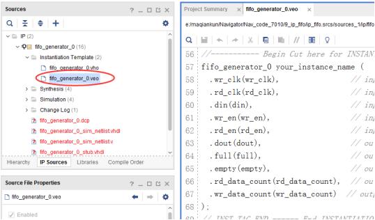

顶层模块主要是对FIFO IP核、写FIFO模块、读FIFO模块进行例化,除此之外本实验还生成并例化了一个ILA IP核,用于对顶层模块信号的进行在线捕获观察。 写FIFO模块fifo_wr.v源文件的代码如下:

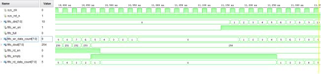

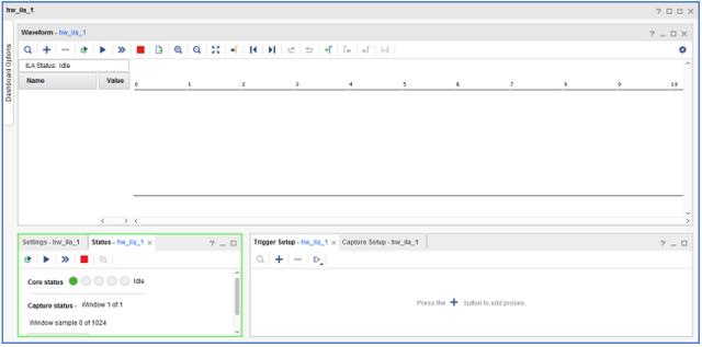

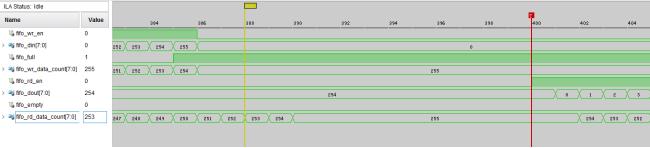

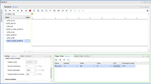

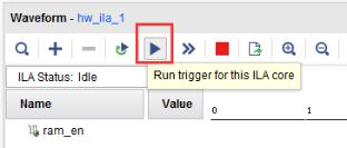

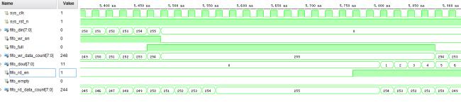

读模块的代码结构与写模块几乎一样,也是使用一个不断进行状态循环的小的状态机来控制操作过程,读者参考着代码应该很容易能够理解,这里就不再赘述。 我们对代码进行仿真,TestBench中只要送出时钟的复位信号即可。写满后转为读的仿真波形图如下图所示: 图 13.4.14 Vivado仿真波形1 由波形图可知,当写满255个数据后,fifo_full满信号就会拉高。经过延时之后,fifo_rd_en写使能信号拉高,经过一拍之后就开始将fifo中的数据送到fifo_dout端口上。 写满后转为读的仿真波形图如下图所示: 图 13.4.15 Vivado仿真波形2 由波形图可知,当读完255个数据后,fifo_empty空信号就会拉高。经过延时之后,fifo_wr_en写使能信号拉高,经过一拍之后就开始向fifo中继续写入数据。 13.5下载验证 编译工程并生成比特流.bit文件,将比特流.bit文件下载到Zynq中。 接下来在Vivado中会自动出现“hw_ila_1”Dashboard窗口,如下图所示: 图 13.5.1 “hw_ila_1”Dashboard窗口 将有关探针信号添加到波形窗口中,并将“fifo_rd_en”信号添加到触发窗口中且设置为上升沿触发,如下图所示: 图 13.5.2 将探针信号添加到波形窗口中 单击左上角的触发按钮,如下图所示: 图 13.5.3 触发按钮 最后就看到了ILA捕获得到的数据,展开波形图如下图所示: 图 13.5.4 捕获得到的波形图 从捕获得到的波形图中可以看出,其逻辑行为与仿真波形图中的一致,证明我们的代码正确地实现了预期的功能。 |
