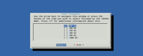

make ARCH=arm CROSS_COMPILE=arm-linux-gnueabihf- menuconfig
按照如下路径打开配置界面:
- -> Kernel Features
- -> Timer frequency ( [=y])
选中“Timer frequency”,打开以后如图 43.1.1所示:
图 43.1.1 系统节拍率设置
从图 43.1.1可以看出,可选的系统节拍率为100Hz、200Hz、250Hz、300Hz、500Hz和1000Hz,默认情况下选择100Hz。设置好以后打开Linux内核源码根目录下的.config文件,在此文件中有如所示定义:

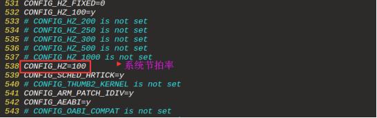

图 43.1.2 系统节拍率
图 43.1.2中的CONFIG_HZ为100,Linux内核会使用CONFIG_HZ来设置自己的系统时钟。打开文件include/asm-generic/param.h,有如下内容:
示例代码32.1.1.1 include/asm-generic/param.h文件代码段
- 6 # undef HZ
- 7 # define HZ CONFIG_HZ
- 8 # define USER_HZ 100
- 9 # define CLOCKS_PER_SEC (USER_HZ)
第7行定义了一个宏HZ,宏HZ就是CONFIG_HZ,因此HZ=100,我们后面编写Linux驱动的时候会常常用到HZ,因为HZ表示一秒的节拍数,也就是频率。

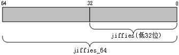

jiffies_64和jiffies其实是同一个东西,jiffies_64用于64位系统,而jiffies用于32位系统。为了兼容不同的硬件,jiffies其实就是jiffies_64的低32位,jiffies_64和jiffies的结构如图 43.1.3所示:
图 43.1.3 jiffies_64和jiffies结构图
当我们访问jiffies的时候其实访问的是jiffies_64的低32位,使用get_jiffies_64这个函数可以获取jiffies_64的值。在32位的系统上读取jiffies的值,在64位的系统上jiffes和jiffies_64表示同一个变量,因此也可以直接读取jiffies的值。所以不管是32位的系统还是64位系统,都可以使用jiffies。
前面说了HZ表示每秒的节拍数,jiffies表示系统运行的jiffies节拍数,所以jiffies/HZ就是系统运行时间,单位为秒。不管是32位还是64位的jiffies,都有溢出的风险,溢出以后会重新从0开始计数,相当于绕回来了,因此有些资料也将这个现象也叫做绕回。假如HZ为最大值1000的时候,32位的jiffies只需要49.7天就发生了绕回,对于64为的jiffies来说大概需要5.8亿年才能绕回,因此jiffies_64的绕回忽略不计。处理32位jiffies的绕回显得尤为重要,Linux内核提供了如表 43.1.1.1所示的几个API函数来处理绕回。

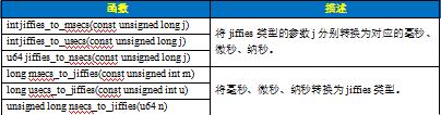

为了方便开发,Linux内核提供了几个jiffies和ms、us、ns之间的转换函数,如表 43.1.1.2所示:
表 43.1.1.2 jiffies和ms、us、ns之间的转换函数

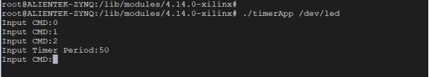

本章实验我们使用内核定时器周期性的点亮和熄灭开发板上的PS_LED0,LED灯的闪烁周期由内核定时器来设置,测试应用程序可以控制内核定时器周期。

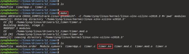

32.4.1编译驱动程序和测试APP
1、编译驱动程序
编写Makefile文件,将第三十一章实验目录11_key下的Makefile文件拷贝到当前实验目录下,打开Makfile文件,将obj-m变量的值改为timer.o,修改完成之后Makefile内容如下所示:
示例代码32.4.1.1 Makefile文件
- 1 KERN_DIR := /home/zynq/linux/kernel/linux-xlnx-xilinx-v2018.3
- 2
- 3 obj-m := timer.o
- 4
- 5 all:
- 6 make ARCH=arm CROSS_COMPILE=arm-linux-gnueabihf- -C $(KERN_DIR) M=`pwd` modules
- 7
- 8 clean:
- 9 make -C $(KERN_DIR) M=`pwd` clean
第3行,设置obj-m变量的值为timer.o。
修改完成之后保存退出,在实验目录下输入如下命令编译出驱动模块文件:
make
编译成功以后就会生成一个名为“timer.ko”的驱动模块文件,如下所示:
图 43.4.1 编译timer驱动模块

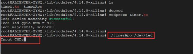

32.4.2运行测试
将上一小节编译出来的timer.ko和timerApp这两个文件拷贝到开发板根文件系统/lib/modules/4.14.0-xilinx目录中,重启开发板,进入到目录/lib/modules/4.14.0-xilinx中,输入如下命令加载timer.ko驱动模块:
- depmod //第一次加载驱动的时候需要运行此命令
- modprobe timer.ko //加载驱动
驱动加载成功以后如下命令来测试:
输入上述命令以后终端提示输入命令,如所示:
图 43.4.2 运行timerApp测试程序
输入“0”回车,关闭LED;输入1回车,点亮LED;输入2回车之后,又会提示用户输入一个闪烁周期值,以毫秒为单位,操作如下所示:
图 43.4.3 输入相应数字执行命令
上面输入“50”,表示设置定时器周期值为50ms,设置好以后LED灯就会以50ms为间隔,开始闪烁。测试完成之后我们可以输入3退出测试APP。这里需要注意的是,我们的测试程序代码中并没有对输入的内容做检测,所以如果输入了其它的字符可能会导致奇怪的现象!当然大家可以对测试程序代码进行完善。
