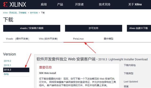

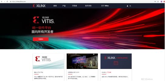

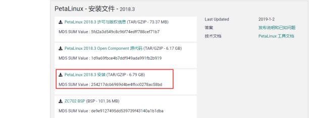

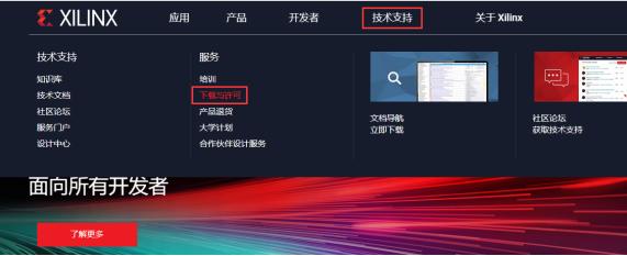

2)平台购买地址:https://item.taobao.com/item.htm?&id=606160108761 3)全套实验源码+手册+视频下载地址:http://www.openedv.com/docs/boards/FPGA/zdyz_linhanz.html 4)对正点原子FPGA感兴趣的同学可以加群讨论:876744900 5)关注正点原子公众号,获取最新资料 第五章Petalinux的安装 本章将带大家来安装Petalinux开发工具,需要注意的是与Vivado工具不同的是我们不是将petalinux工具安装在Windows系统下,而是安装在Ubuntu操作系统中,所以在此之前确保大家已经在虚拟机中安装了Ubuntu 16.04(Ubuntu Linux 16.04.3, 16.04.4) 64位操作系统,这也是官方推荐的版本,那么对于其他版本可能会在安装和使用过程中出现莫名其妙的错误,所以这里不推荐大家使用其他版本。 在前面的篇章当中已经向大家介绍了Windows下虚拟机的安装以及Ubuntu操作系统的安装,如果你还没做好这些准备工作,那么可以先回到前面的章节进行学习。 5.1Petalinux简介 Petalinux工具是Xilinx 公司推出的嵌入式 Linux 开发套件,包括了u-boot、Linux Kernel、device-tree、rootfs等源码和库,以及 Yocto recipes,可以让客户很方便的生成、配置、编译及自定义Linux系统。Petalinux支持Versal 、Zynq UltraScale+ MPSoC、Zynq-7000 SoC以及MicroBlaze,可与Xilinx硬件设计工具Vivado 协同工作,大大简化了Linux系统的开发工作。具体的介绍可访问Petalinux工具网站:https://china.xilinx.com/products/design-tools/embedded-software/petalinux-sdk.html 5.2下载Petalinux安装包 这里先给大家说明一下,petalinux的安装包文件比较大,有7G左右,如果大家网速太慢或者不想浪费时间下载,我们已经在开发板光盘资料中提供了Petalinux安装包软件,读者可以直接使用,在光盘路径:“开发板工具盘(B盘) ->Petalinux->petalinux-v2018.3-final-installer.run”,使用光盘提供的安装包文件的可以跳过该小节;如果读者想亲自下载,可以到Xilinx的官方网站https://china.xilinx.com/进行下载,如下图所示(注:需要注册账号才能下载): 图 16.2.1 xilinx官方网站 在官方网站中点击“技术支持”,在弹出来的选项中点击“下载与许可”,如下图所示: 图 16.2.2 下载与许可 进入到“下载与许可“页面,见下图。点击“Petalinux”,可以看到左边的“Version”栏有2019.2、2019.1以及2018.3版本,由于Petalinux的版本要求与Vivado的版本一致,而我们使用的Vivado选用的是当时最新的2018.3版本,所以这里应选择2018.3版本。此处小小的感慨下版本变化之快,如果读者进入该页面后,没有在“Version”栏没有看到2018.3版本,可点击“Version”栏最下方的“存档”,里面保留着Petalinux过去的版本。 图 16.2.3 下载与许可页面 点击左边的“Version”栏的“2018.3”,进入该版本页面后,往下翻,找到petalinux的安装文件,如下图所示: 图 16.2.4 petalinux安装文件下载 然后点击“Petalinux 2018.3安装”进行下载,当点击之后会出现如下的一个页面,这里需要登录账户才能进行下载,没办法;如果之前注册过账户直接登录之后就可以下载了,如果还没有账户,则可以点击下方的“创建账号”字样进行注册,关于注册过程就不细说了,按照提供的步骤一步一步做就可以了。 图 16.2.5 登录账户 下载完成之后就获得了petalinux的安装文件petalinux-v2018.3-final-installer.run。 图 16.2.6 petalinux安装包文件 5.3安装Petalinux 首先将petalinux安装包文件petalinux-v2018.3-final-installer.run拷贝到share共享目录(见《4.2 Ubuntu和Windows文件本地共享》小节),在Ubuntu系统中,打开终端,切换到/mnt/hgfs/share/目录,可以看到 petalinux的安装文件petalinux-v2018.3-final-installer.run已在该目录,可直接访问,如下图所示: 图 16.3.1 petalinux安装包拷贝到Windows下的share共享目录 5.3.1安装依赖库以及软件 在安装Petalinux之前我们需要为Ubuntu系统安装一些必要的运行软件以及依赖库,所以大家需要确保Ubuntu能够正常上网,打开Ubuntu Terminal终端执行以下命令:

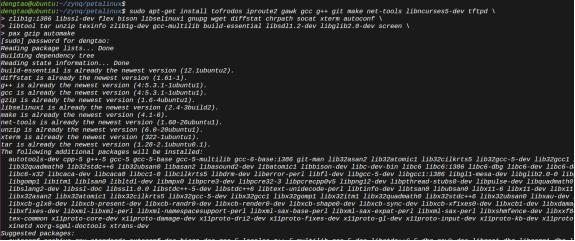

libsdl1.2-dev libglib2.0-dev screen pax gzip automake 图 16.3.2 Ubuntu安装必要依赖库及软件 这里需要等待大概1-2分钟,等待软件以及库安装完成之后即可进入下一步。 5.3.2安装Petalinux 安装Petalinux就要考虑安装位置了,对于Petalinux这种体积庞大的工具,我们将其放在/opt目录下。在/opt目录下新建专门存放Petalinux的文件夹,如/opt/pkg/petalinux/2018.3,在终端输入以下命令即可:

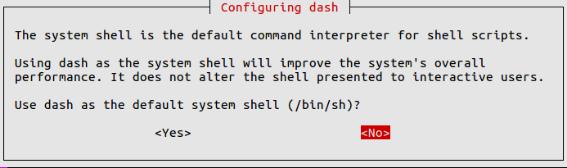

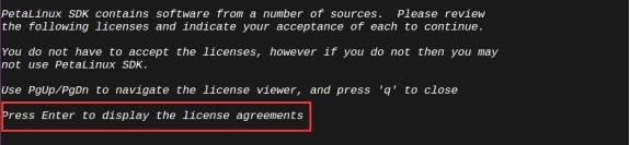

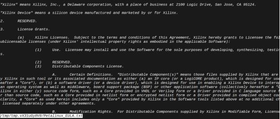

执行Petalinux的安装,如下图所示: 图 16.3.3 安装petalinux 运行上述命令后,需要等待一段时间,当出现“Press Enter to display the license agreements”字样的时候,如下所示: 图 16.3.4 Press Enter to display the license agreements 从显示的意思可以知道,让我们按下回车键显示软件许可协议,那就按下呗。 图 16.3.5 许可协议内容 这些内容如果你感兴趣可以看看,此处我们就不详细看了,直接按下Q键退出,回到之前的界面之后会出现一个选择项,询问我们是否接受xilinx最终用户协议。 图 16.3.6 xilinx最终用户协议 这个显然是没得选,必须接受,否则无法进行下面的安装;输入Y按回车接受。除了xilinx最终用户协议之外,还有两个协议也需要大家接受,会依次显示在终端上,同理也是输入Y按下回车接受。 图 16.3.7 WebTalk条款和条件 图 16.3.8 第三方最终用户许可协议 接受所有协议之后便会进行下面的安装步骤了,直到安装完成。安装完成之后,我们进入到安装目录下,目录内容如下图所示: 图 16.3.9 petalinux安装目录内容 5.3.3修改bash 安装完成之后,我们还需要进行最后一个设置,petalinux工具需要主机系统的/bin/sh是bash,而Ubuntu默认的/bin/sh是dash,所以这里需要进行更改,运行sudo dpkg-reconfigure dash命令,如下:

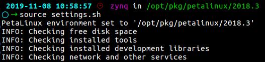

执行结果如下图所示: 图5.2.9 禁用dash 选择“No”按下回车即可。 5.4设置Petalinux环境变量 在正式使用petalinux工具之前,需要先运行petalinux安装目录下的settings.sh脚本文件设置petalinux工作环境,settings.sh脚本用于bash,还有一个settings.csh用于C shell,如下图所示: 图 16.4.1 settings.sh脚本文件 一般默认情况下,我们使用bash作为登录shell,所以source脚本文件settings.sh对petalinux所需的运行环境进行配置,命令如下:
需要注意的是该命令只对当前终端有效,重新打开终端后需要重新执行这一步。执行结果如下图所示: 图 16.4.2 运行settings.sh脚本文件 我们来验证下工作环境是否已设置,在终端输入如下命令:
结果如下图所示: 图 16.4.3显示ETALINUX变量 显示Petalinux的安装目录,表明工作环境已设置。现在可以使用Petalinux工具了。 鉴于每次打开终端使用Petalinux都需要设置相应的环境变量,我们为了方便,将设置Petalinux环境变量的命令设置成别名,这样我们使用起来就方便些。设置别名方法的很简单,在终端输入如下命令:

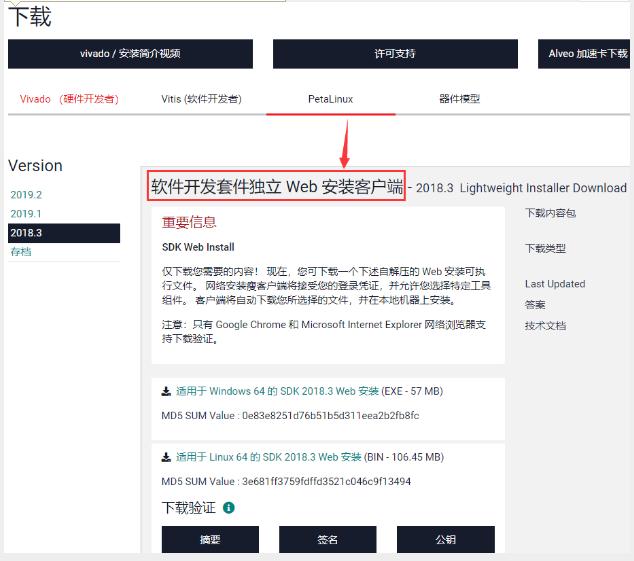

以后我们打开终端后,输入sptl就可以设置Petalinux的环境变量了,无需输入长长的路径。sptl的记忆法是Source PeTaLinux的环境变量。提醒:在使用linux的时候要善用别名但不要滥用别名。 5.5安装XSDK 在Petalinux的下载页面,会看到软件开发套件独立Web安装客户端,如下图所示: 图 16.5.1 软件开发套件独立Web安装客户端 这个就是用来开发Linux应用的软件,使用这个软件开发Linux应用,既方便了工程管理,也免去了自己写Makefile的必要。这个软件跟我们在《领航者ZYNQ嵌入式开发指南》中使用的SDK是一样的,只不过那个是安装在Windows系统下的,也是和Vivado捆绑在一起的,而这个是独立的。如果是将Vivado安装在Linux系统中,就不需要安装该软件。从上面的图片可以看到Xilinx分别提供了Windows和Linux版本的安装包。 我们下载Linux版本的安装包,同样我们也已经在开发板光盘资料中提供了该安装包文件,读者可以直接使用,在光盘路径:“开发板工具盘(B盘) -> Petalinux-> Xilinx_SDK_2018.3_1207_2324_Lin64.bin”。 我们将安装包复制到share共享目录下或传到Ubuntu系统中。此处以复制到share共享目录下为例,讲解如何安装,另外在安装前需要连网,并且需要注册Xilinx的账号。在终端输入如下命令:
