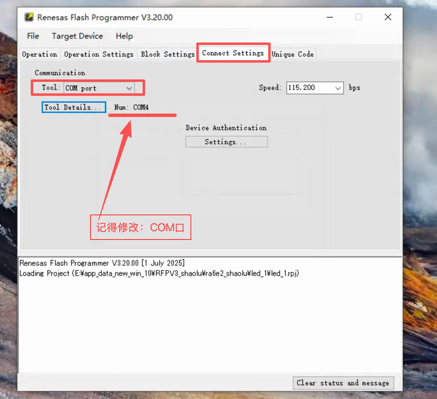

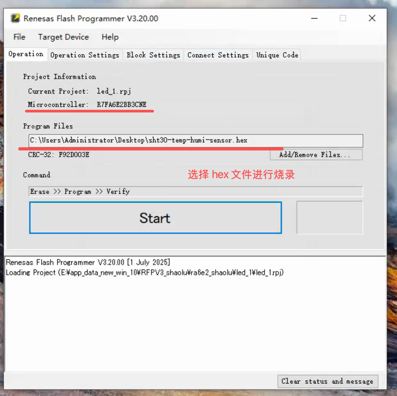

烧录工具软件(Renesas Flash Programmer V3.21):
https://www.renesas.cn/zh/software-tool/renesas-flash-programmer-programming-gui#overview
此时,跳线帽接高电平。
| CH340模块 | 开发板 |
| GND | GND |
| TXD | P101(此引脚为:RXD0) |
| RXD | P100(此引脚为:TXD0) |
注意:TX和RX要交叉连接。CH340模块的VCC引脚不接。
