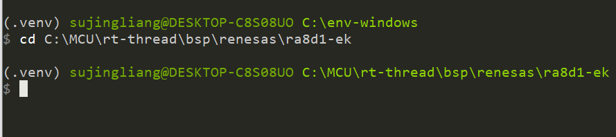

1、进入env环境
点击c:\env.bat进入env环境
2、进入到bsp目录

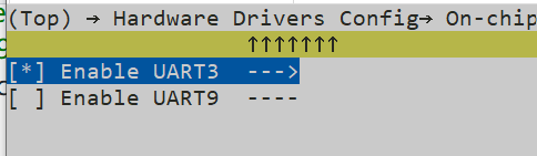

3、使用menuconfig命令修改参数

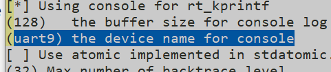

1)the device name for console修改为uart3
路径:RT-Thread Kernel --->the device name for console
因为jlink串口对应的是uart3,所以需要将此处uart9修改为uart3
2)使能UART3
路径Hardware Drivers Config -->On-chip Peripheral Drivers -->Enable UART -->Eable UART3
保存

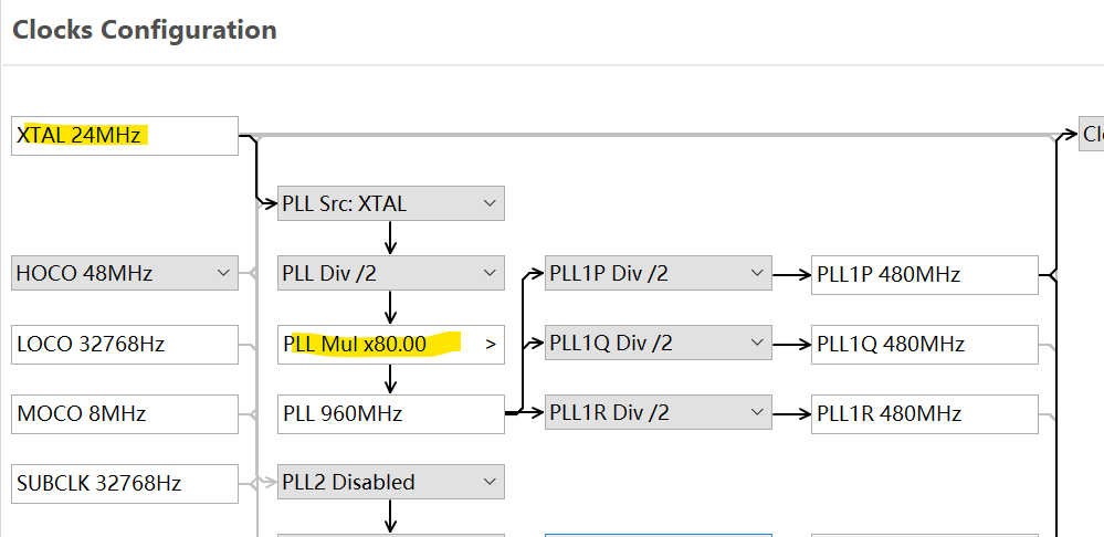

修改时钟,修改为24Mhz晶振:

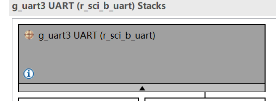

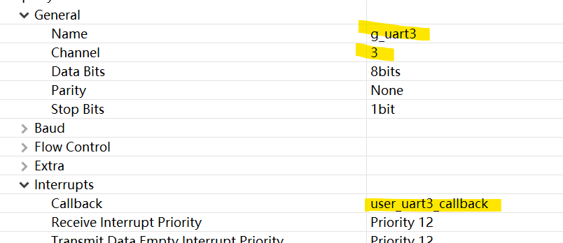

将uart9修改为uart3
Name、Channel、中断Callback都要修改
完成后,点击“生成工程内容”

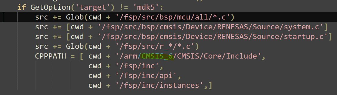

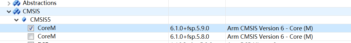

由于fsp5.9.0是基于CMSIS6,而原来的bsp是基于CMSIS5,所以需要修改CMSIS使用版本。
打开rt-thread\bsp\renesas\ra8d1-ek\ra\SConscript文件将CMSIS5修改为CMSIS6

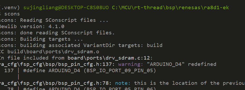

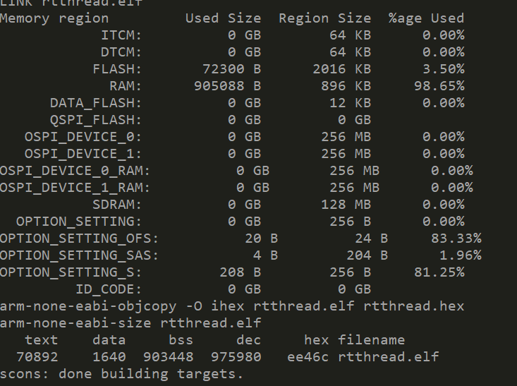

4、用gcc编译
修改rtconfig.py
CROSS_TOOL='gcc'
EXEC_PATH = r'C:/Arm-gnu-toolchain-13.2/bin'
env中键入“scons”编译

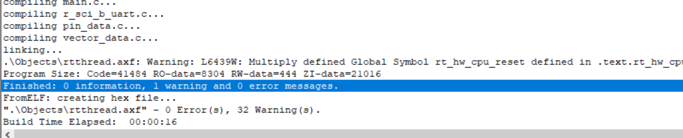

5、用KEIL编译
修改rtconfig.py文件
CROSS_TOOL='keil'

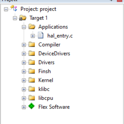

修改SConscript文件
保证src\hal_entry.c可以被包含在工程中:
if rtconfig.PLATFORM in ['iccarm']:
print("\nThe current project does not support IAR build\n")
Return('group')
elif rtconfig.PLATFORM in GetGCCLikePLATFORM():
CPPPATH = [cwd]
src = Glob('./src/*.c')
就是去掉其中的if GetOption('target') != 'mdk5':

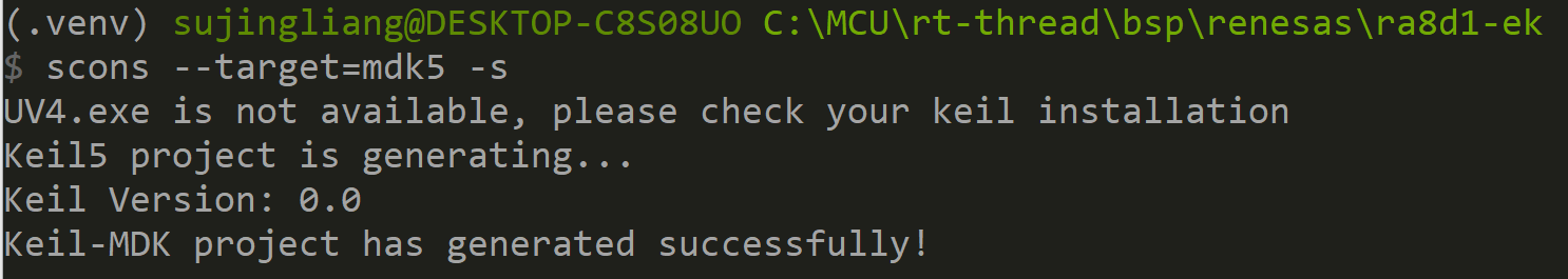

env中键入
scons --target=mkd5 -s
生成keil工程
双击project.uvprojx打开keil工程
编译:
烧录:

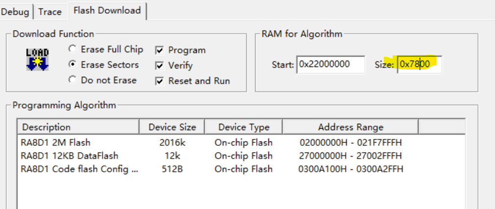

RAM size要扩大一些,设置为0x7800

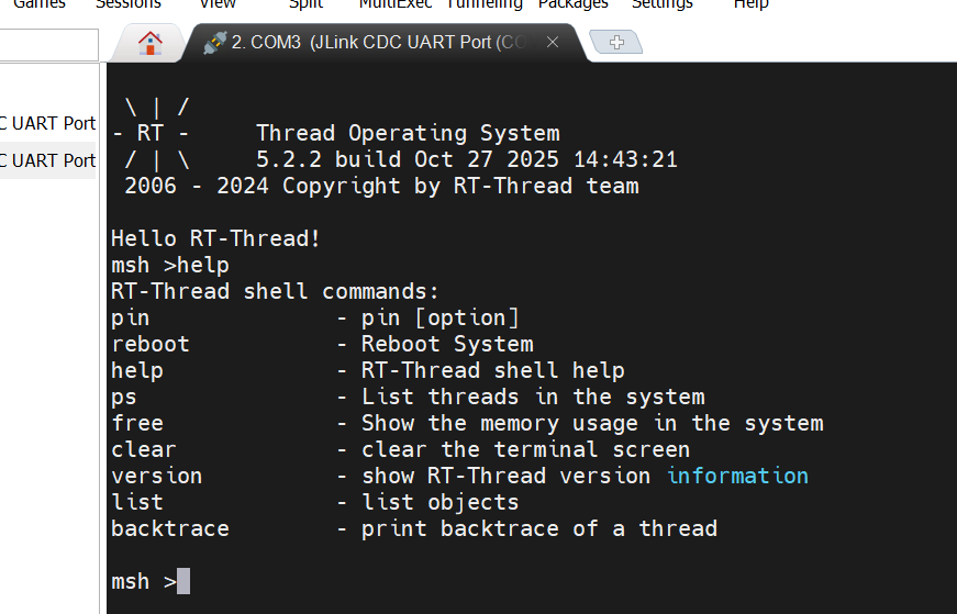

7、运行效果
同时板子上LED闪烁。
