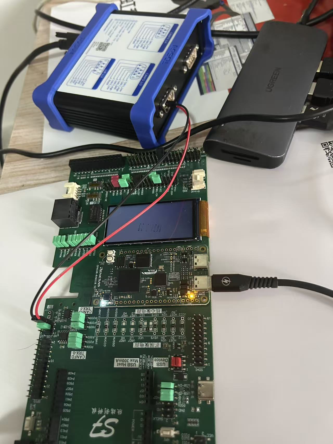

板子连接,如下图所示
这里我是用了Vector公司的CANoe工具,通过连接到RA8D1开发板上的CANFD接口,只需要连接CAN_H和CAN_L就可以通信了。

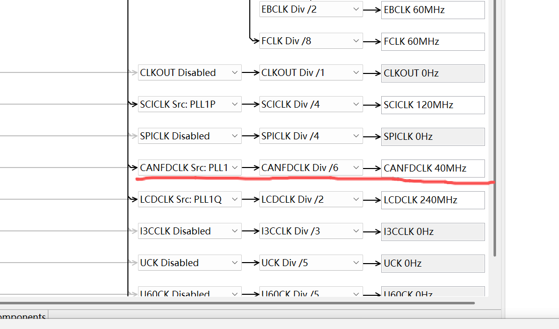

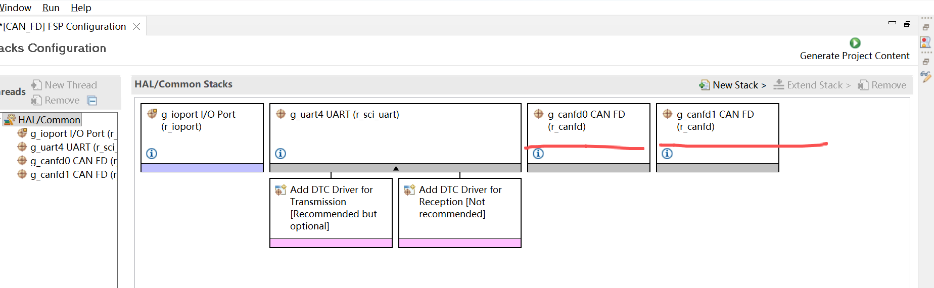

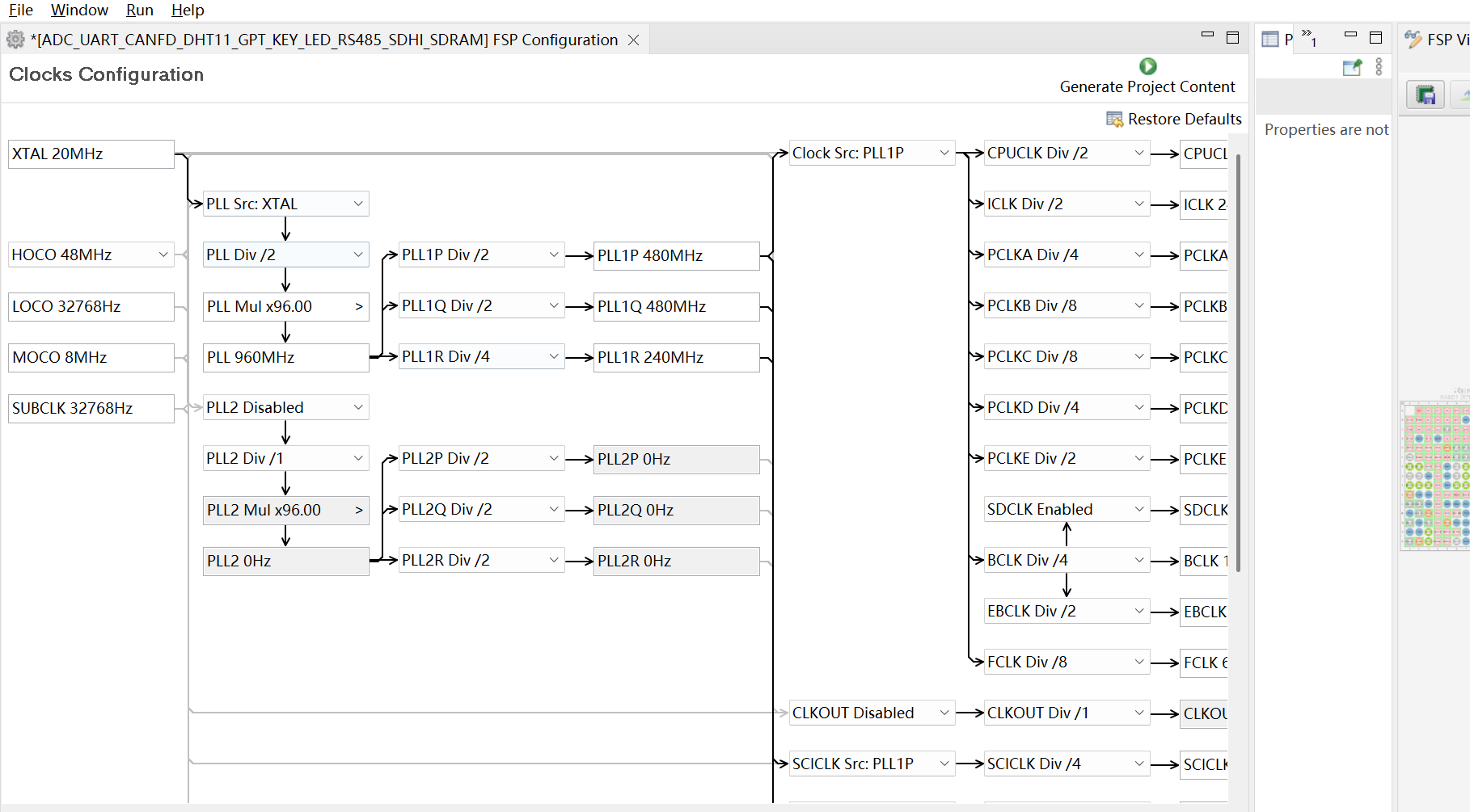

1。打开RA Smart 配置软件进行CANFD配置
时钟配置如下
2。配置CANFD时钟
选择40MHZ

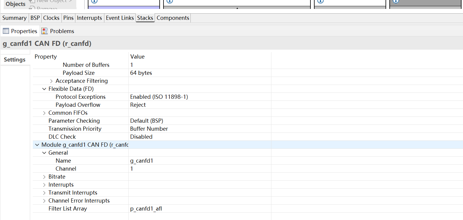

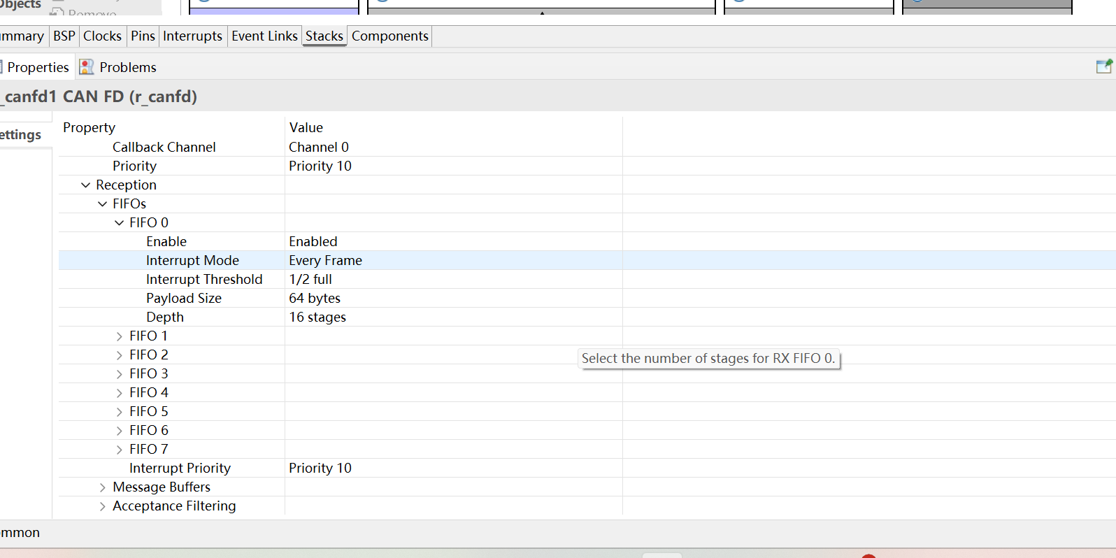

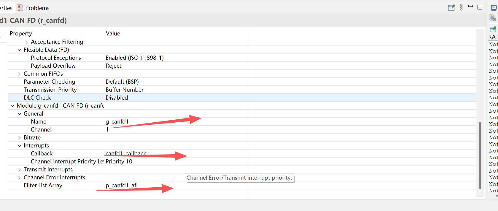

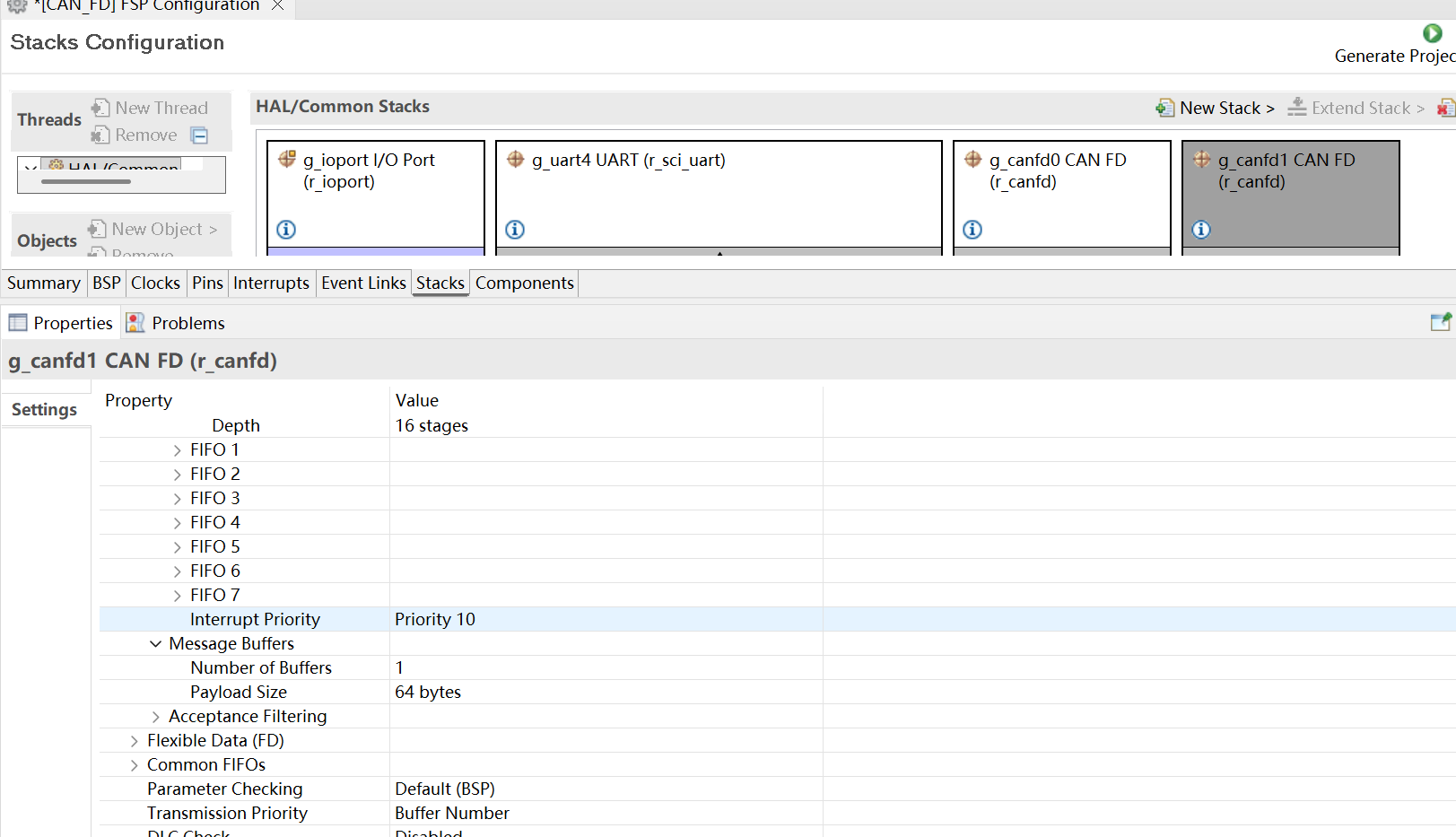

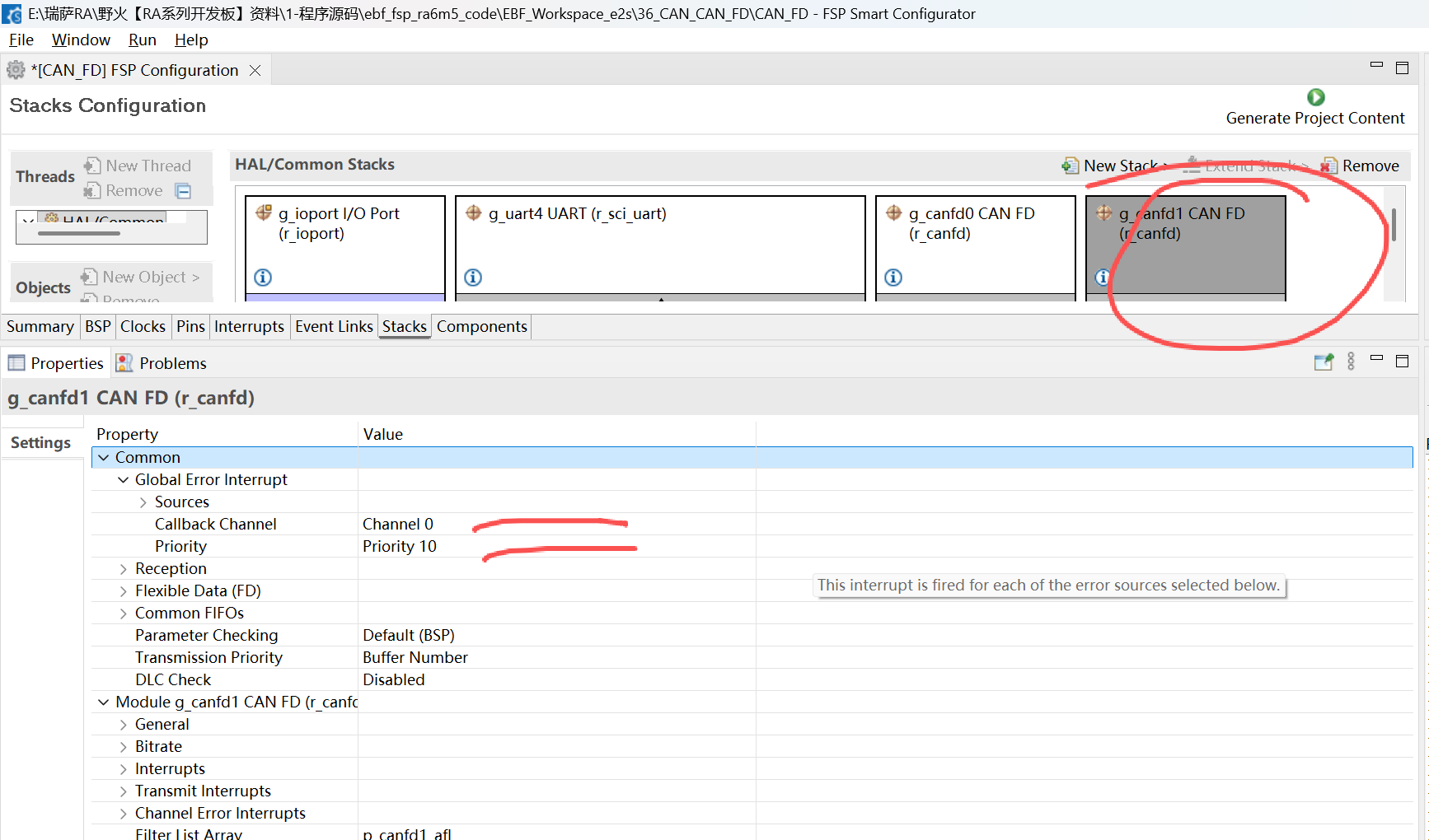

3。配置CANFD模块
这里有两路CANFD,只需要选择其一即可
4。以CANFD1为列子
至此配置完毕

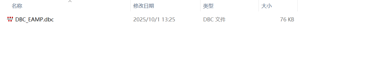

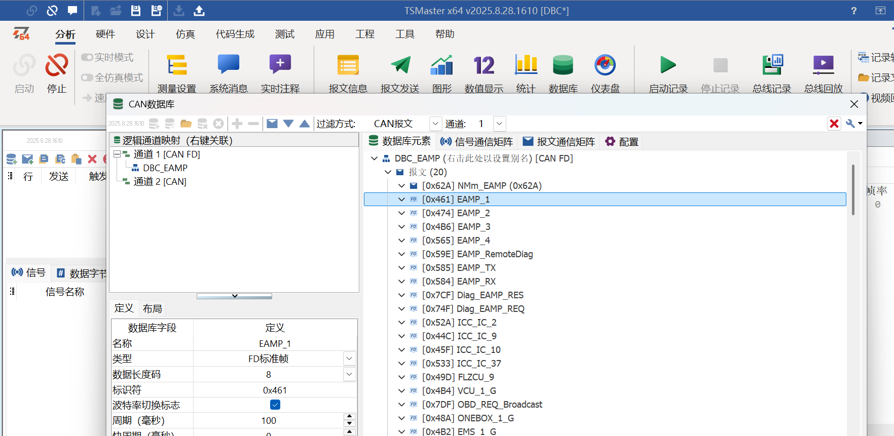

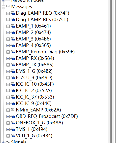

6。解析DBC文件

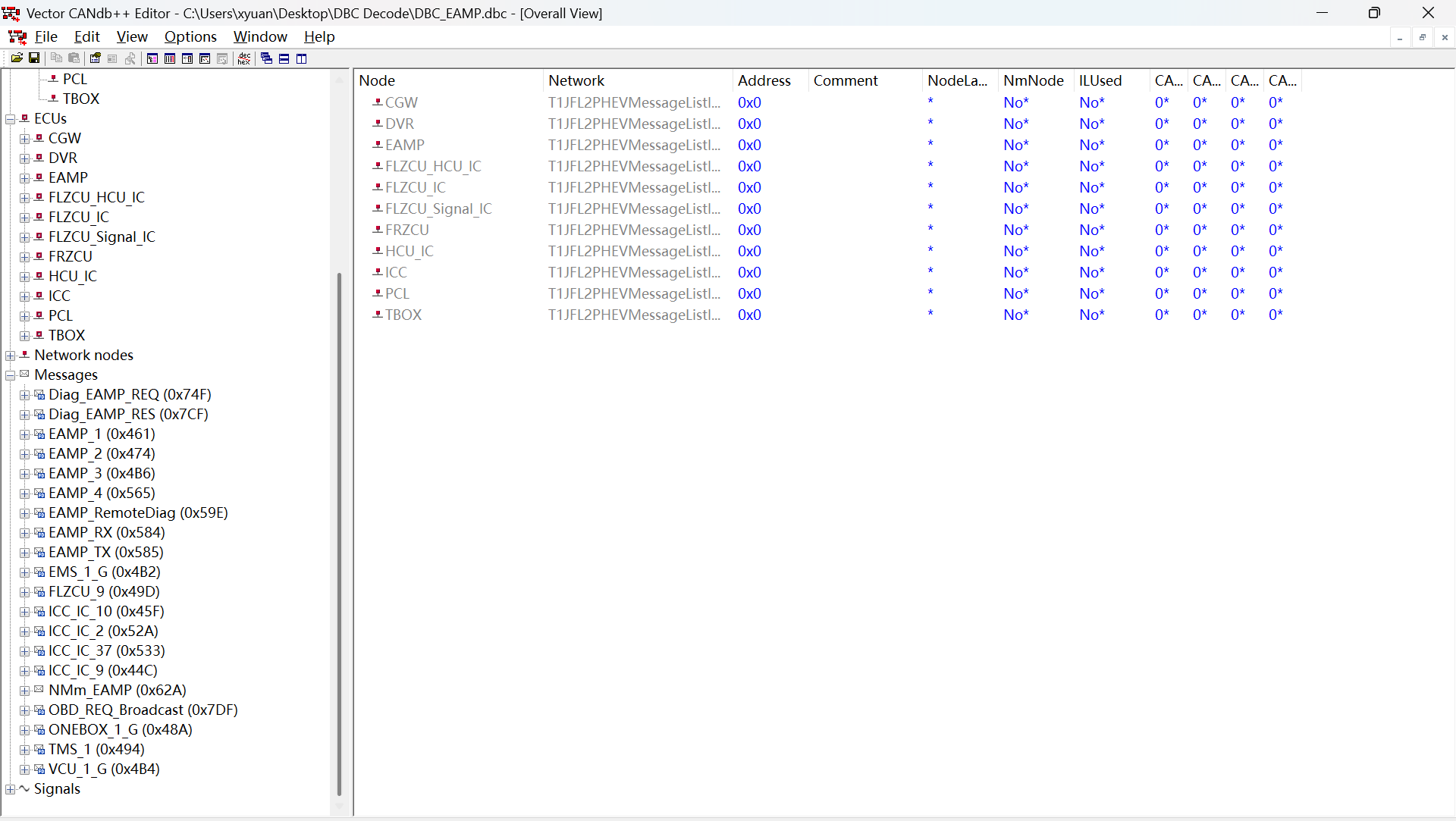

首先让大家见识下DBC到底长啥样
用软件打开
上面就是DBC文件了
这些就是它包含的CAN报文

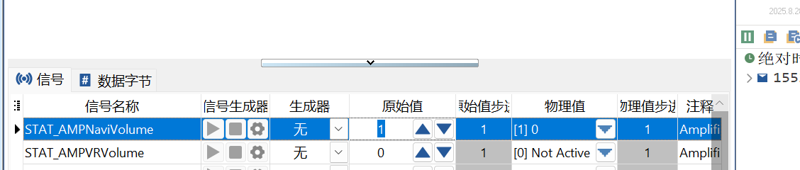

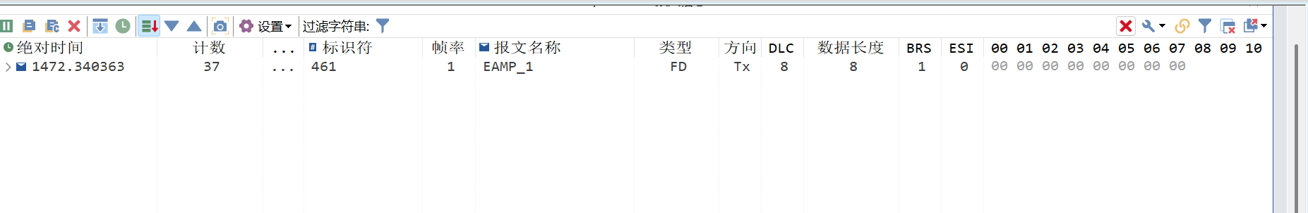

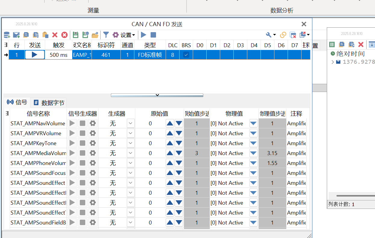

8。打开Vector的CANoe软件上位机
加载DBC文件进行发送
这里,我们发送报文0X461
每间隔500ms周期发送一次

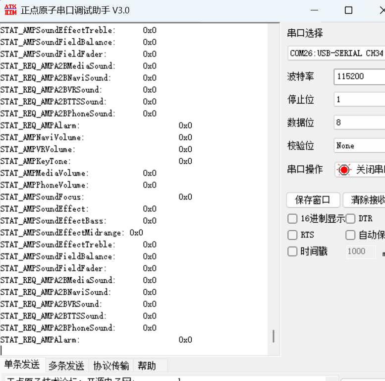

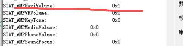

打开串口助手

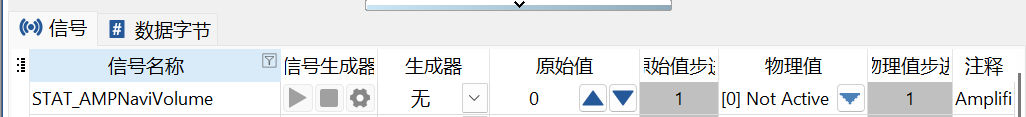

我们可以修改其中的
把它改为1
至此,DBC解析正确完成!!!!!!
