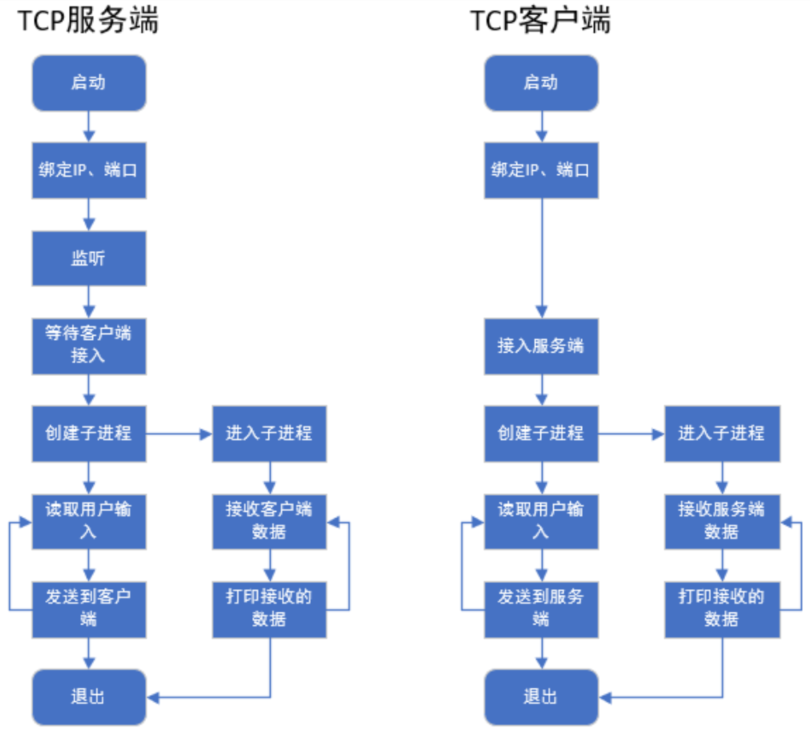

本篇实现客户端(client)与服务端(server)数据通讯收发功能。
一.TCP通讯流程
服务端和客户端程序均可在评估板、PC 机 Ubuntu 系统上运行。本章节采用评估板本地回环测试,即服务端与客户端程序均在评估板上运行,通过 127.0.0.1 进行本地回环测试。

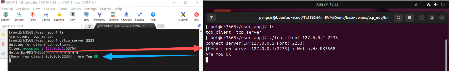

三.调试测验
1.开发板上电联网,获取开发板ip.
HZ-wifi.sh -i wlan0 -s "HUAWEI-P" -p password
ifconfig

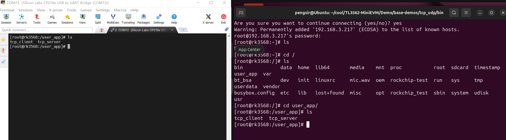

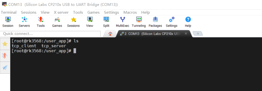

2.将编译的可执行文件传输到开发板
scp tcp_client root@192.168.3.217:/user_app/
scp tcp_server root@192.168.3.217:/user_app/
输入登录验证密码为root
传输成功在开发板端可看到这些文件。
3.在ubuntu控制台登录开发板,切换到user_app路径下
ssh root@192.168.3.217
4.服务端与客户端分别执行以下命令
TCP服务端命令
./tcp_server 2233
TCP客户端命令
./tcp_client 127.0.0.1 2233、
至此实现TCP通讯功能。
