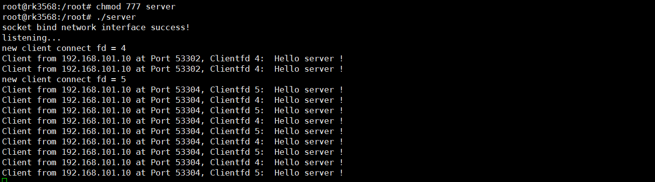

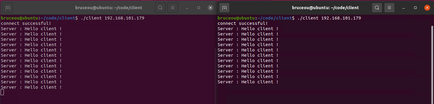

接下来就是验证了,现在RK3568上开启服务器: Server: 然后开启客户端,笔者的客户端在Ubuntu上运行的: Client:
笔者这里使用的客户端只有四个,有兴趣的也可以使用多个客户端。 当然啦,如果懒得写客户端,也可使用网络调试助手测试。 |
