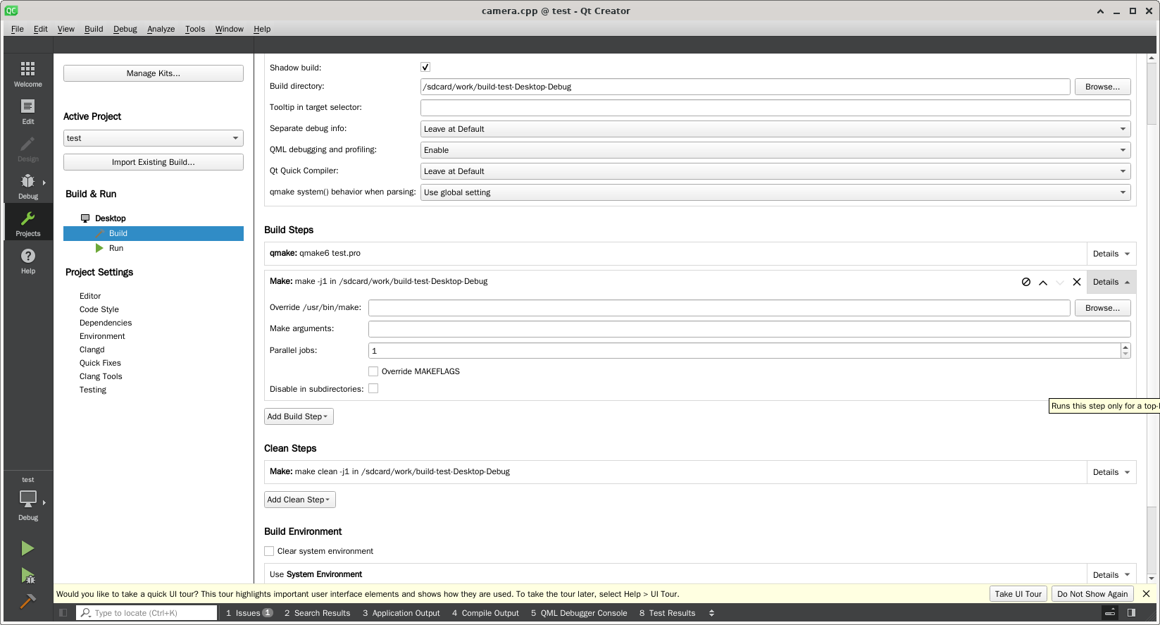

首先第一个更改的地方是吧QT编译的线程降低一些,线程太多容易搞死机,我这里改成了1,可以像我这样修改,就可以了。

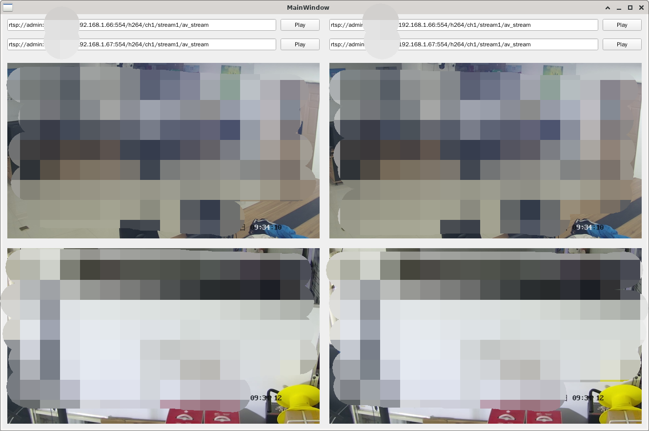

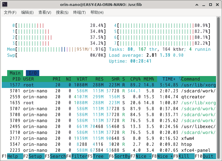

首先我们尝试使用软解码来看看接入4路1080P 25FPS RTSP流,显示画面如下:
CPU占用:

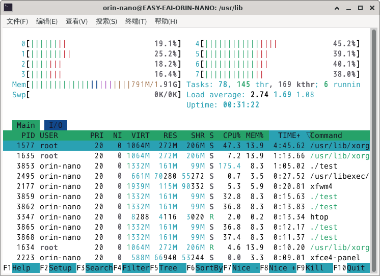

然后我们看看用硬解码接入相同的码流,甚至清晰度还要好过软解码:
CPU占用:
可以看到硬解码接入后直接降低至少一般的CPU占用率,其实降低的要远远超过一半,因为从GPU把解码后的视频数据拷贝到内存当中、对图像进行缩放以及显示图像都是CPU占用率极高的地方,所以这也是后期优化的方向。
