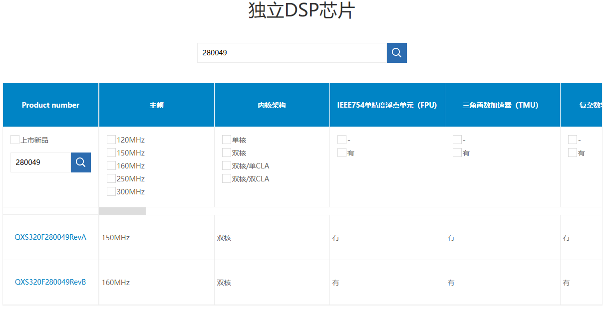

QXS320F280049RevB是一款对标TI公司的TMS320F28004x系列的32位处理器,拥有对标TI C28x的自主研发的32位CPU内核,并且采用双核架构,可提供160MHz的处理能力,支持高达512KB可配置的指令RAM或数据RAM以及额外的512KB指令RAM和1MB Flash存储,此外集成了多个ADC,PGA,比较器等高性能模拟外设和ePWM/HRPWM(110ps)和eCAP/HRCAP等增强型控制外设,以及各种业界通用通信端口(如 SPI、SCI、I2C、LIN、PMBus、FSI和 CAN2.0,CAN FD)。

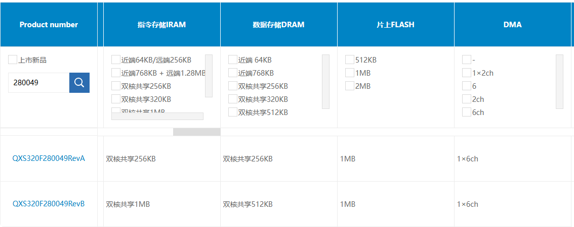

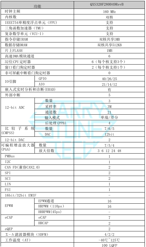

1.2 与 TI TMS320F280049 的对比
产品型号 TMS320F280049-Q1 QXS320F280049PZS
封装类型 LQPF100-PZ 16X16 LQPF100-PZ 16X16
是否P2P
核数 1 2
是否支持CLA 支持
主频时钟 100MHz 160MHz
FPU,TMU,VCU-I 支持
片上FLASH 256KB 1MB
DMA通道数 6
定时器 3 6(每核3个)
GPIO 40
AIO 21
ADC 3 12BIT
DAC 2 12BIT
PGA数量 7
PGA增益倍数 3 6 12 24 3 6 12 24 48
CAN 2
SCI 2
I2C 1
SPI 2
PMBus 1
LIN 1
FSI 1
EPWM通道 16

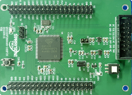

实物与开发板图纸中 LED 接 GPIO8 引脚,其他引脚也全部引出。

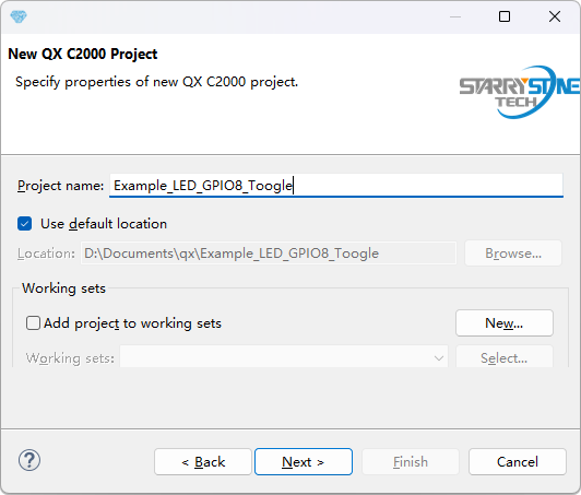

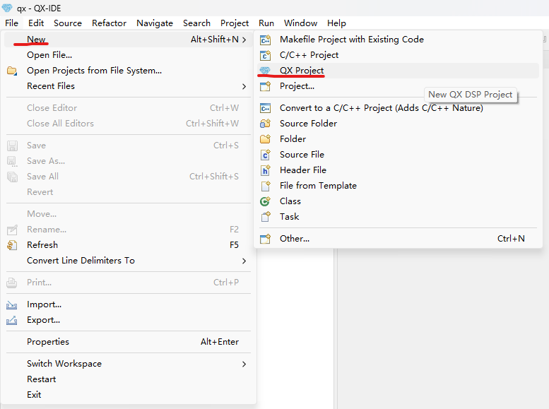

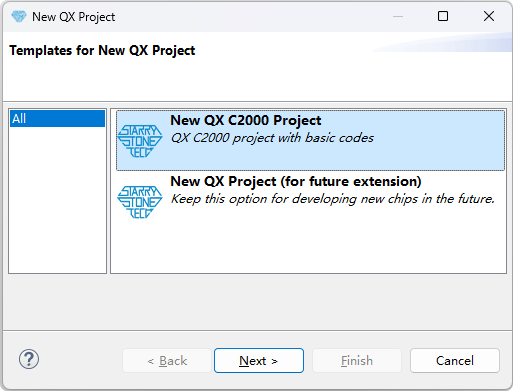

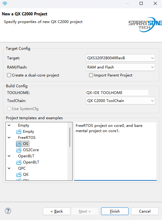

创建 QX 工程
选择新建一个 C2000 的工程

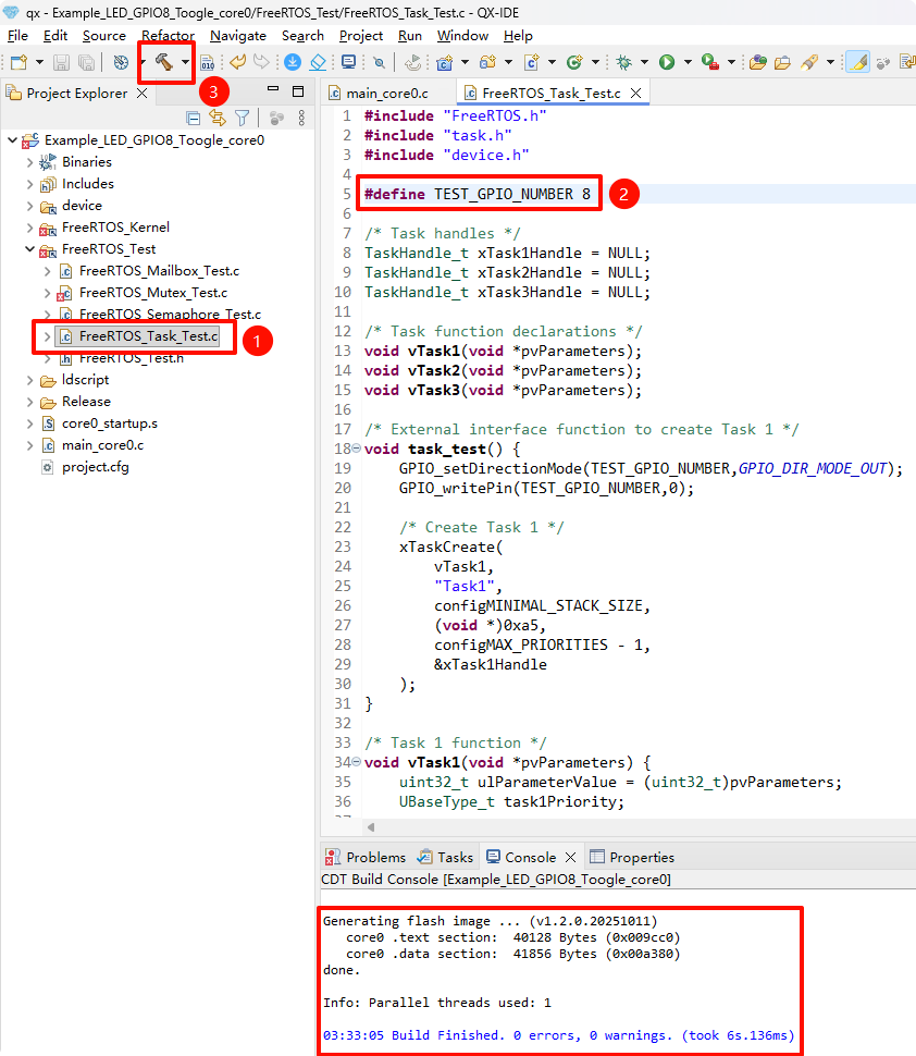

输入工程名称:Example_LED_GPIO8_Toogle
选择目标芯片以及单核的 FREERTOS 工程

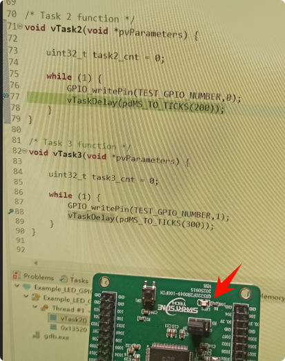

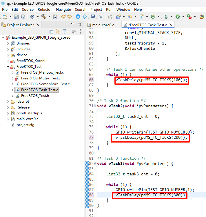

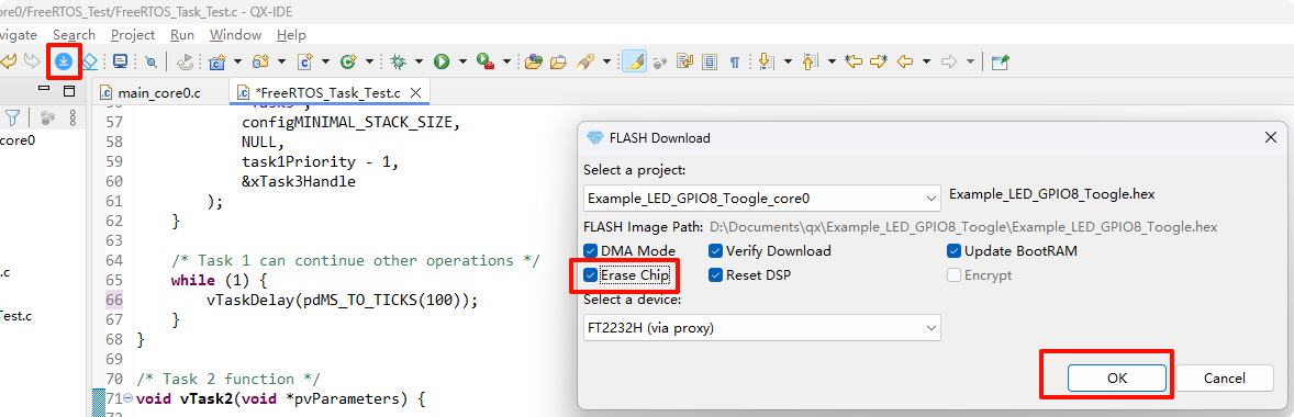

修改 LED 对应引脚,延时时间, 编译

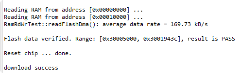

点击下载,烧录程序

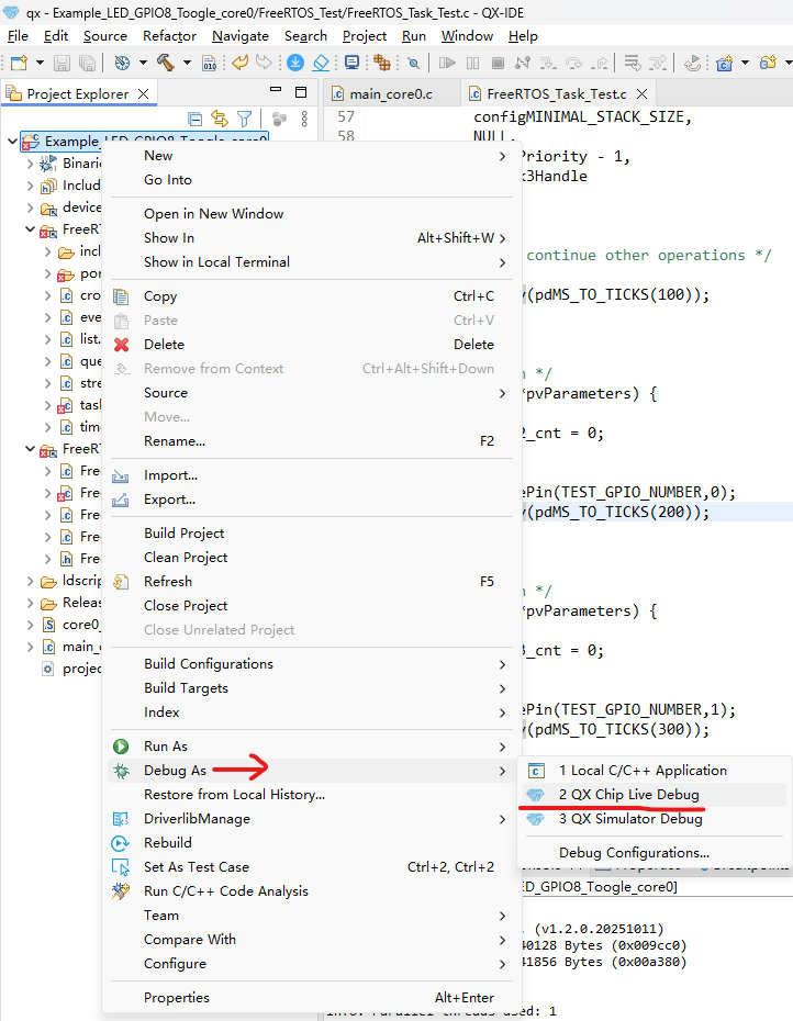

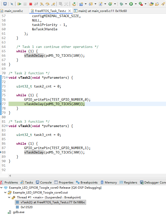

Debug 调试工程

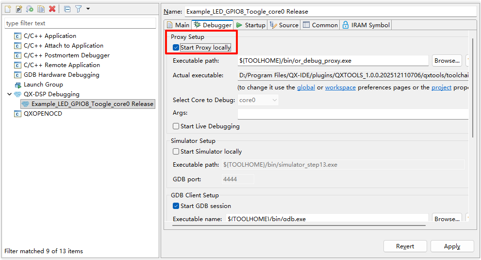

第一种方式:右键选择工程,Debug As -> QX Chip Live Debug

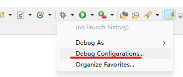

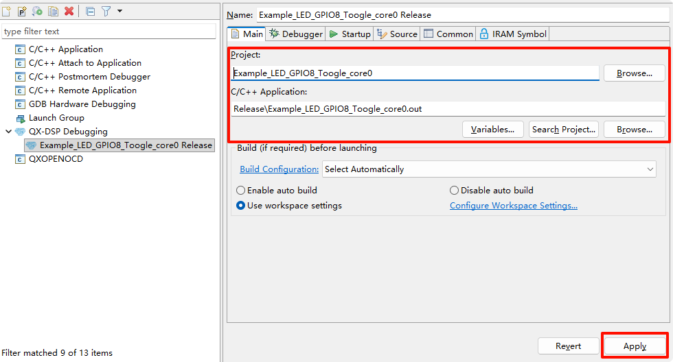

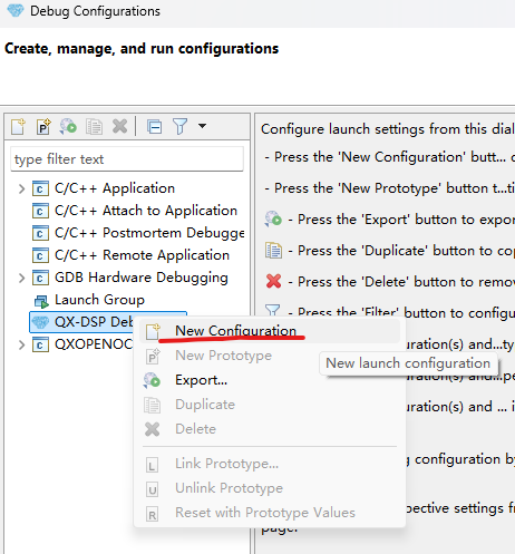

第二种方式:配置 dubug 调试器,选择 QX-DSP debug,勾选调试器为本地类型【start proxy locally】

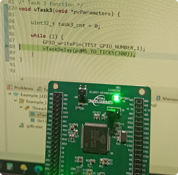

调试过程图片
下载后的视频
