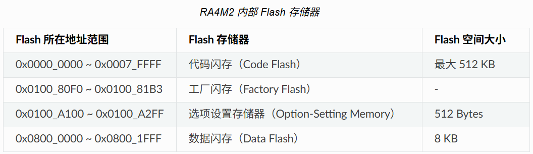

RA MCU内部的 Flash 存储器包含代码闪存(Code Flash)、 数据闪存(Data Flash)、选项设置存储器(Option-Setting Memory)和工厂闪存(Factory Flash)。 其中,代码闪存用于保存用户代码,其中包含用户的 Boot 启动代码; 数据闪存用于保存用户静态数据;选项设置存储器用于保存和变更 MCU 复位后的一些状态; 工厂闪存保存了芯片出厂自带的一段固定的 BootLoader 程序,用户无法访问。
RA4M2 的 Flash 的地址分布及范围大小见下图

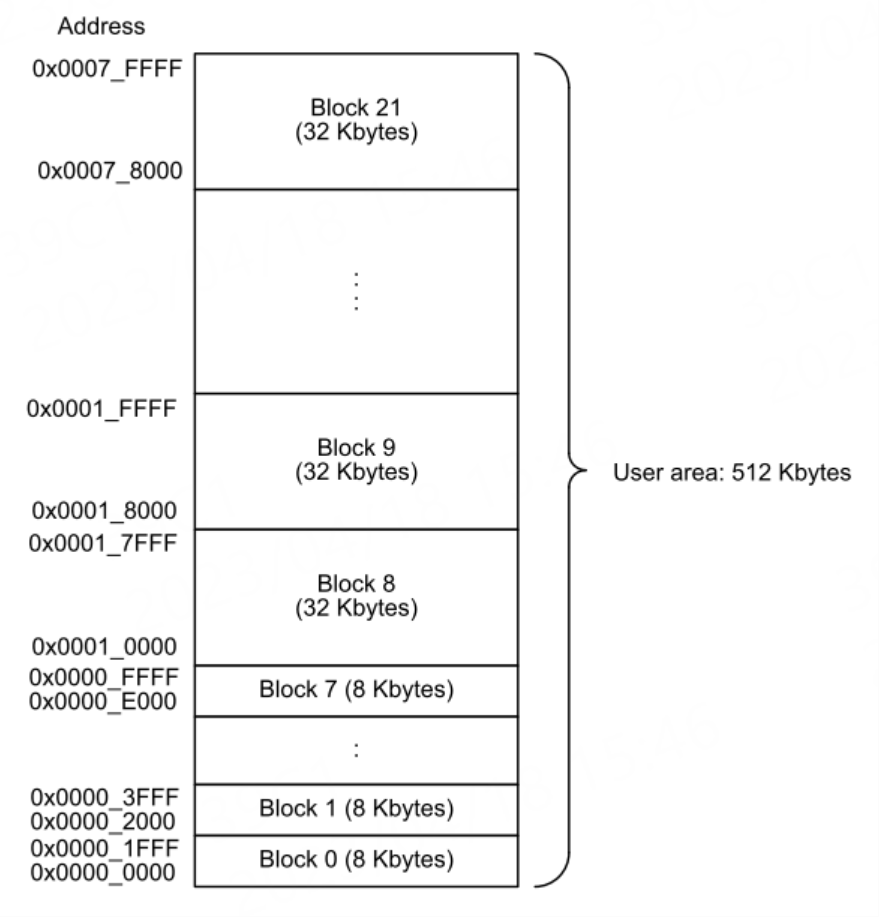

RA4M2 的代码闪存也是由大小为 8 Kbytes 和 32 Kbytes 的块(Block)组成。 在对代码闪存进行擦除操作时,需要按块进行擦除,也就是说至少需要擦除 8 Kbytes 或 32 Kbytes 大小的区域。 代码闪存擦除后的值为 0xFF。
RA4M2 的 Code Flash 的固定结构如下图所示:

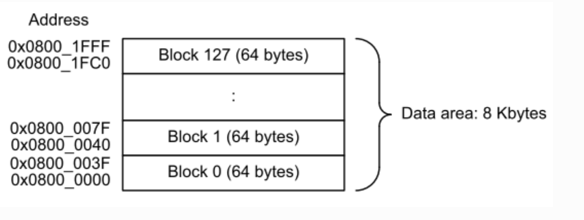

RA4M2 的数据闪存空间大小都只有 8 Kbytes,用于保存用户数据。 两者的数据闪存都由大小为 64 Bytes 的块(Block)组成,擦除单元为 64/128/256 bytes。
RA4M2 的 Data Flash 的结构如下图所示:

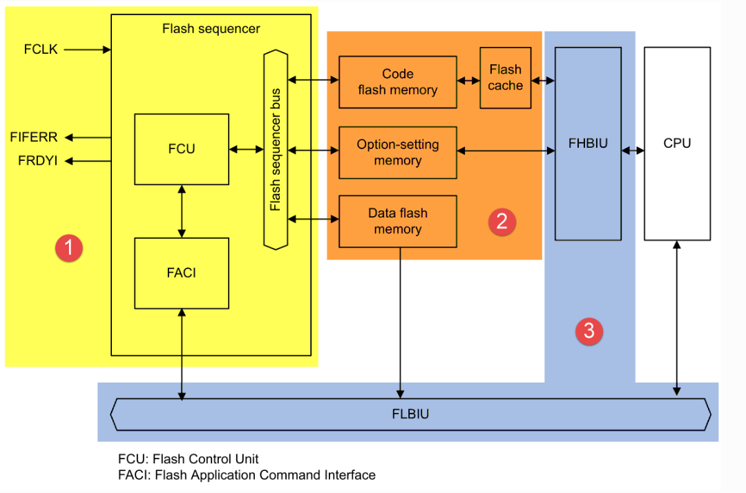

RA MCU 的内部Flash模块具有后台操作(Background Operation (BGO))的功能。 比如,当使用数据闪存并启用后台操作(BGO)模式时,仍然可以访问用户 ROM、RAM 和外部存储器。
RA4M2 内部 Flash 相关的模块框图如下图所示

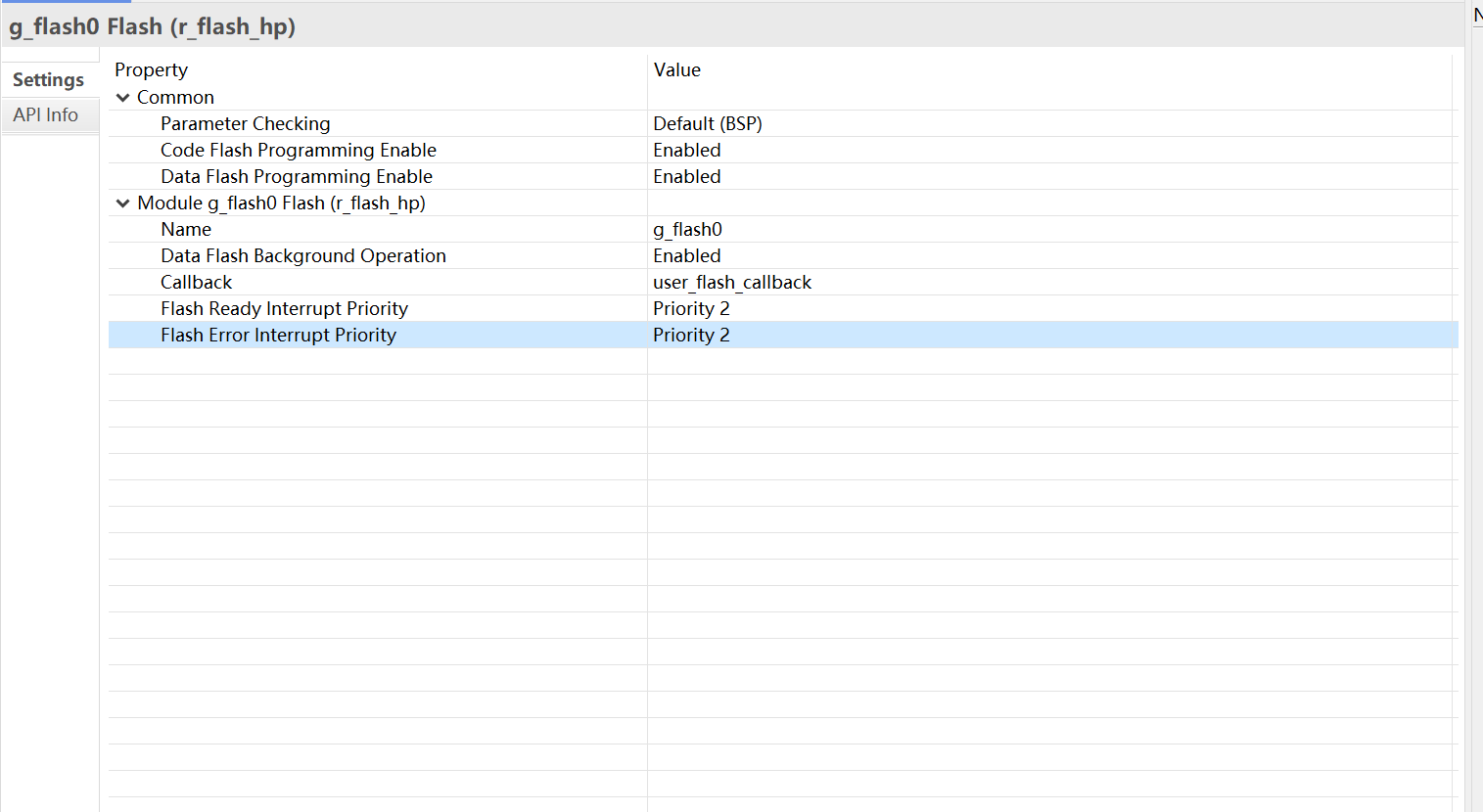

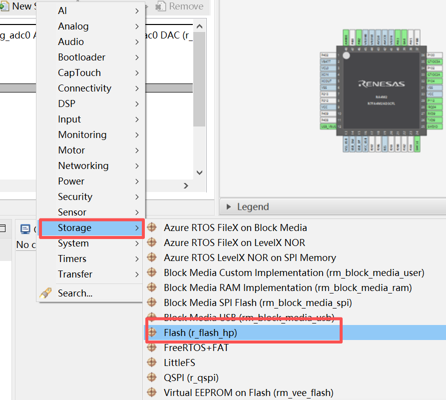

使用内部 Flash 不涉及到任何引脚,因此不需要配置引脚。 打开FSP配置界面,“Stacks”配置页中加入 Flash 模块,按照如下图所示进行配置即可。
在之前的工程基础上操作,如下:
生成代码。

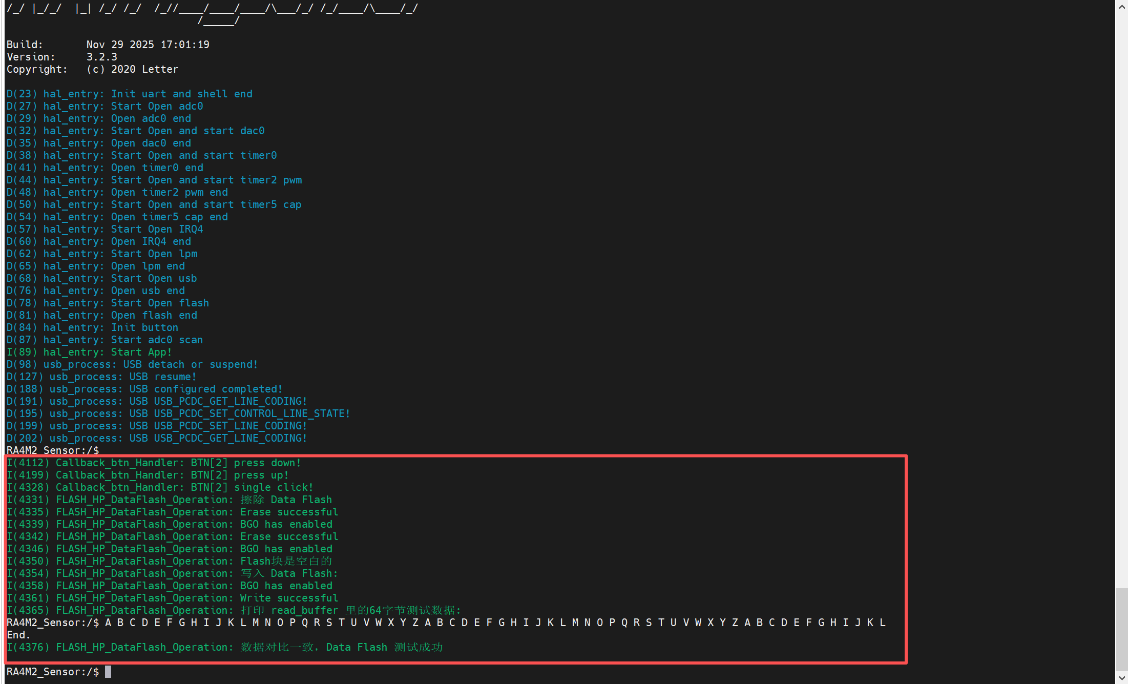

我们是在之前的工程基础上进行的测试,所有将测试功能设计成由按键K3来触发,代码如下:
else if (_btn- >button_id == btn2_id) {
            FLASH_HP_DataFlash_Operation();
将程序编译好后下载至开发板中,按下K3按键,观察有效果如下
由此可以说明内部flash读写测试正常。
