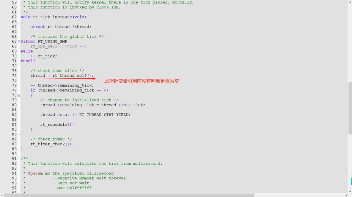

rt_tick_increase 引用指针变量未判断其是否为空?
开启该帖子的消息推送
指针
定时器
此指针变量使用之前没有判断是否为空,万一 rt_system_scheduler_start 此函数调用之前来滴答定时器的中断了,这样操作是不是会有风险
回帖
(1)
许伟星
2025-10-9 16:45:21
这个self返回的好像是一个全局变量吧
这个self返回的好像是一个全局变量吧
