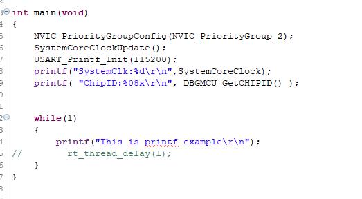

rtthread一直卡在rt_thread_idle_entry()的原因?
我上面的代码中如果加入rt_thread_delay就一直卡在rt_thread_idle_entry空闲线程,如果去掉rt_thread_delay就能正常打印,请问这是怎么回事。我的RT_tiCK_PER_SECOND设置为1000,rt_thread_delay(1)应该只有1ms啊

可以先排查一下SysTick中断有没有触发

从你描述的现象来看,当加入 rt_thread_delay() 时系统卡在空闲线程,而移除后工作正常,这表明 系统时钟中断或调度机制未正常工作。以下是可能原因和解决方案:
? 根本原因分析
  1. 时钟中断未触发
    • rt_thread_delay(1) 依赖系统时钟中断推进时间节拍(tick),若时钟中断未触发:
      • 系统无法感知时间流逝
      • 线程无法从阻塞态唤醒
      • 系统只能运行空闲线程 (idle_entry)
    • 验证方法:在 SysTick_Handler() 中断服务函数中放一个断点/打印,检查是否被触发。
  2. SysTick 中断配置错误
