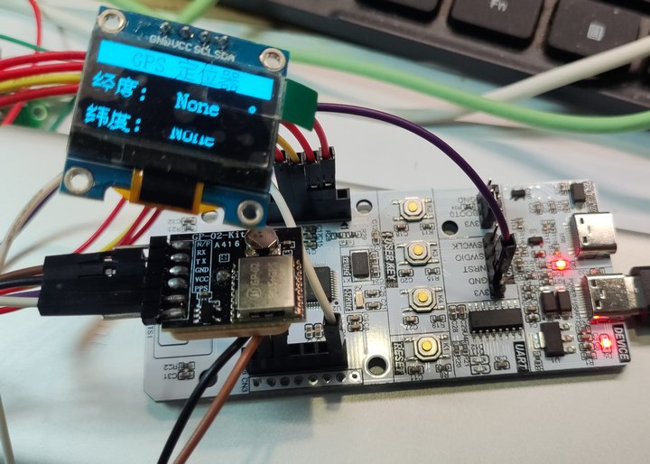

硬件连接
OLED 与开发板连接方式如下
OLED RA4M2 Note
SDA SDA2 (P302) Serial data
SCL SCL2 (P301) Serial clock
VCC 3V3 Power
GND GND Ground
GPS 模块与开发板连接方式如下
GPS module RA4M2 Note
RXD TXD0 (P101) Receive data
TXD RXD0 (P100) Transmit data
VCC 3V3 Power
GND GND Ground
实物图

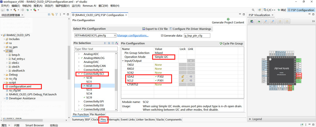

GPIO 引脚
  • 进入 FSP 配置界面,打开 Pins 标签页,根据原理图或开发板丝印,将 P109 和 P110 引脚分别配置为 TXD9 和 RXD9 串口模式;
  • 同理,将 P101 和 P100 引脚分别配置为 TXD0 和 RXD0 串口模式;
  • 将 SCI2 配置为 Simple I2C 模式,引脚定义为 P302 和 P301 分别对应 SDA2 和 SCL2 ;

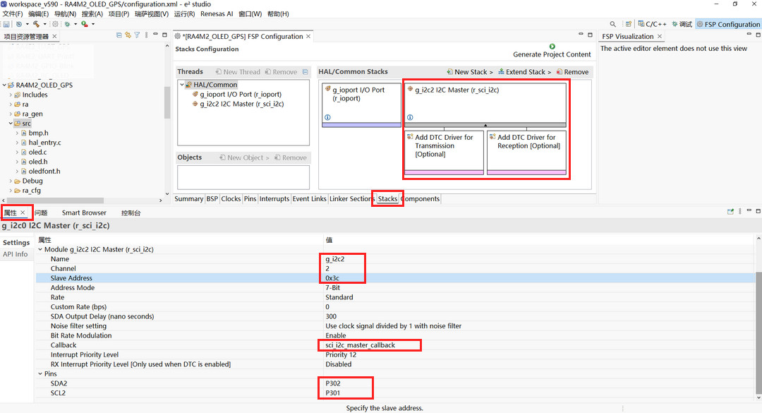

IIC 堆栈
  • 新建 IIC 通信堆栈
    • Stacks - New Stack - Connectivity - I2C Master (r_sci_i2c)
  • 选中 iic 堆栈方框,打开属性标签,配置 IIC 参数;
  • 属性设置: 属性 - Module g_i2c_master0 I2C Master (r_iic_master)
  • Slave Address 设置为 0x3C
  • 回调函数默认为 sci_i2c_master_callback
  • 点击 Generate Project Content 按钮,生成工程代码。

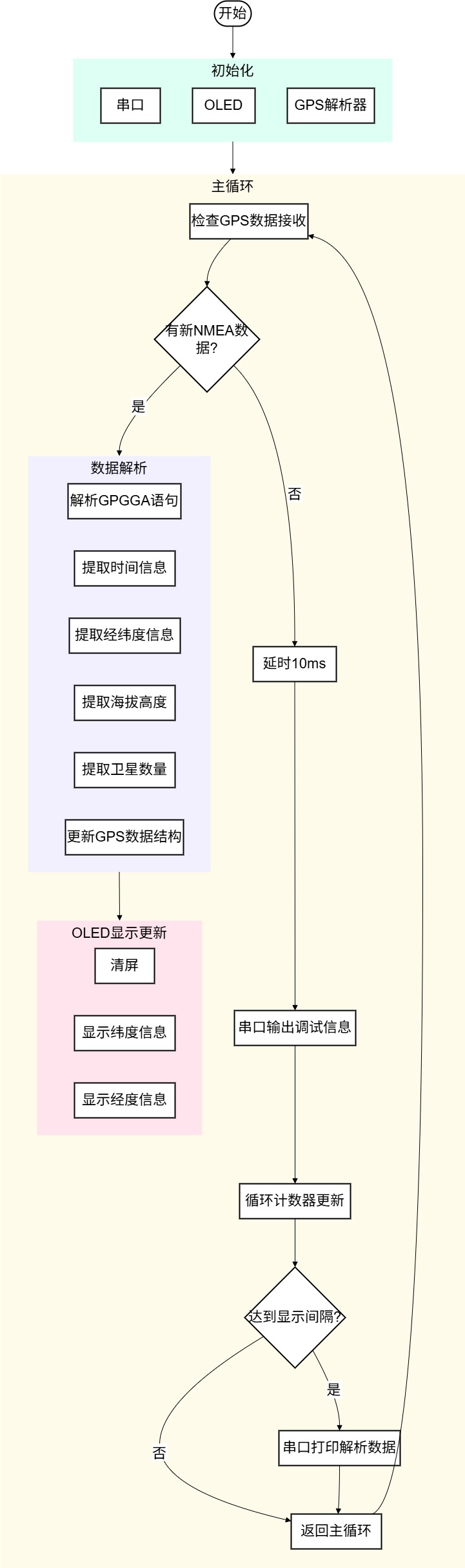

流程图

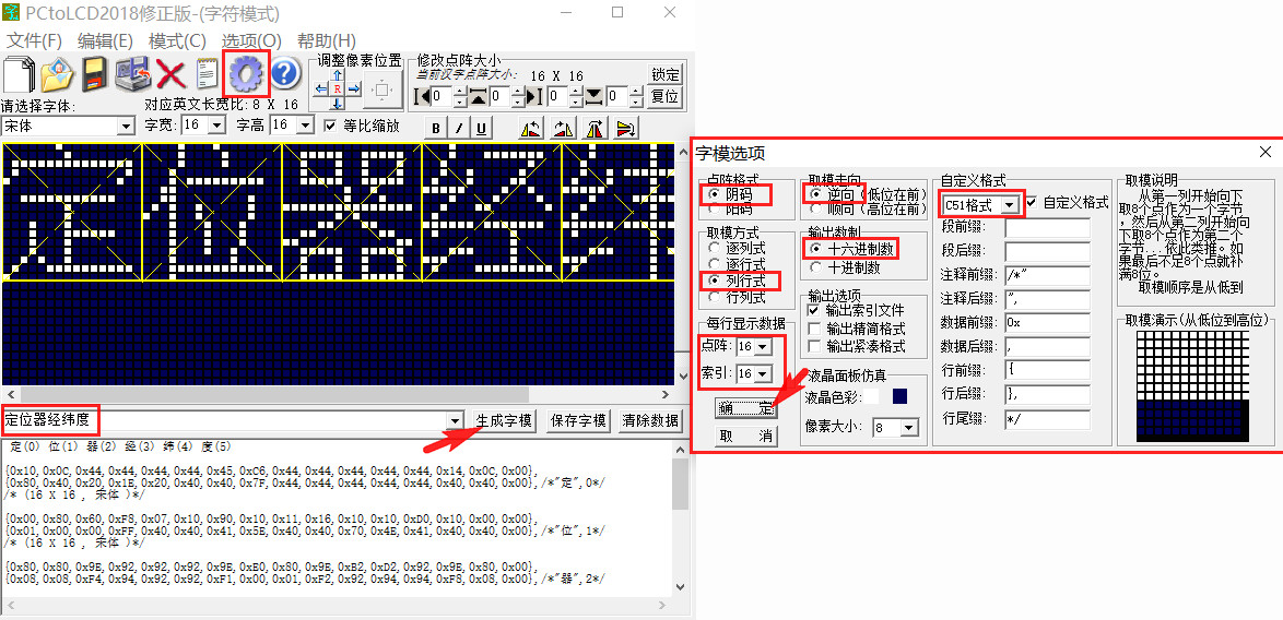

汉字取模
  • 下载 并运行 PC2LCD2018 软件 ;
  • 菜单栏模式设置为 字符模式
  • 点击工具栏中的 设置 按钮,配置字模选项:列行式取模、低位在前等,设置完成后点击 确定 保存配置;
  • 在文字输入选框输入目标汉字,点击 生成字模
  • 选中复制或保存字模,代码添加至 oledfont.h 文件。

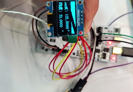

效果演示
  • 串口调试助手接收 GPS 原始数据和解析数据;
  • 使用移动电源供电,实现便携式 GPS 定位器设计;
  • OLED 显示实时卫星定位经纬度信息

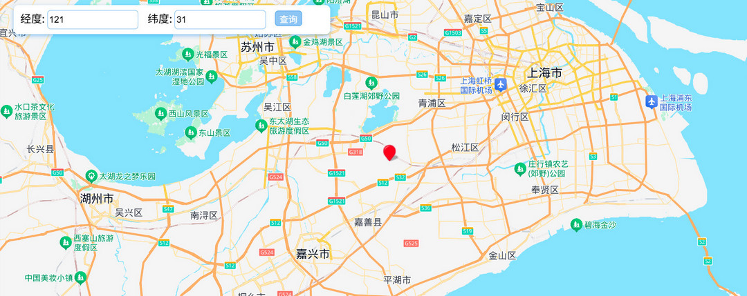

将上述采集得到的经纬坐标 (121,31) 输入网址 经纬度定位 ,点击 查询 按钮,可获得对应的地理位置
定位结果与实际位置 (121.45,31.03) 较为接近。
