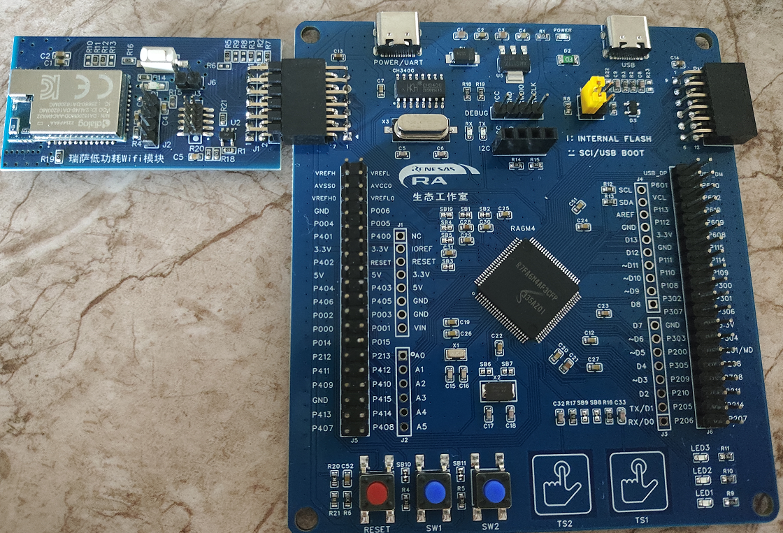

开发板上的PMOD1上引出P501和P502串口,可以外接DA16200模块,通过AT指令,实现联网功能。

模块连接和使用

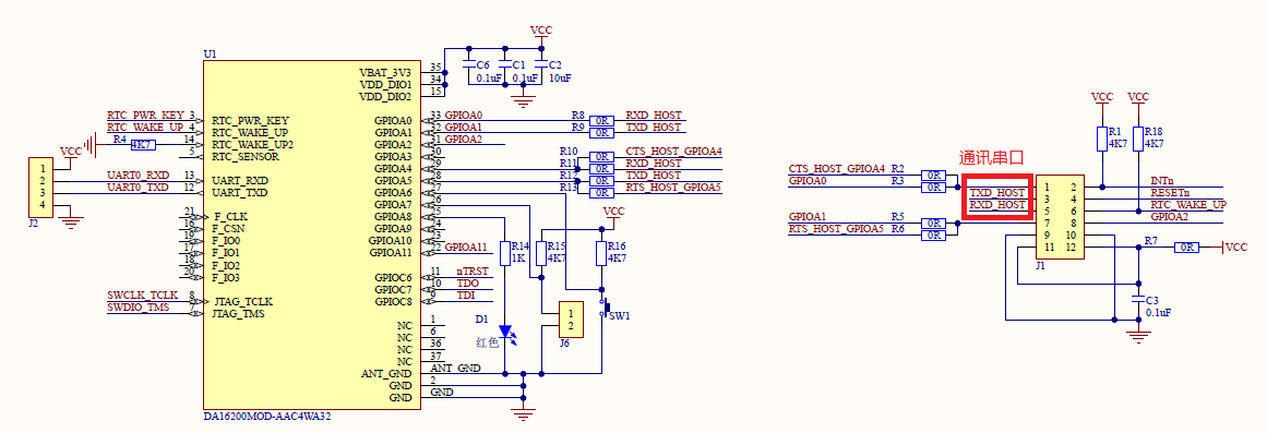

参考模块的原理图,模块通过UART串口进行通讯

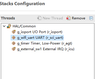

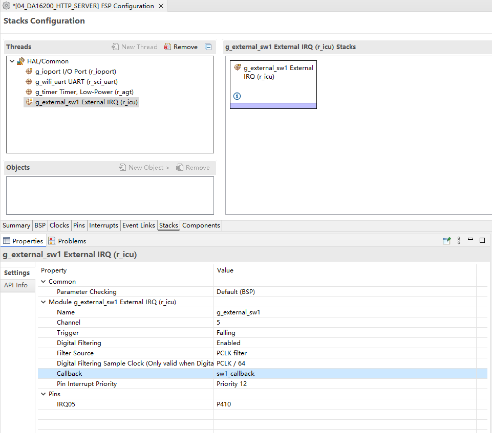

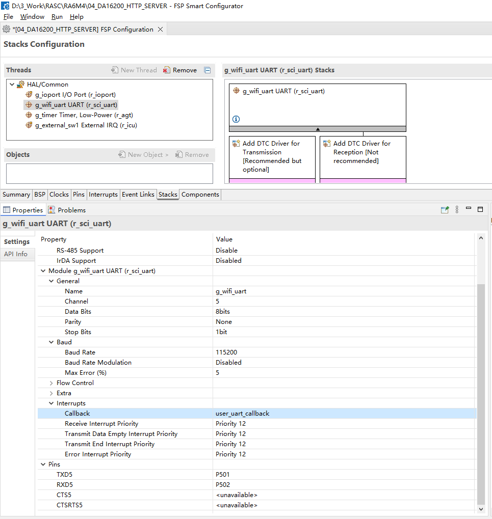

参考官方例程中的FSP配置,添加相应的设备驱动,并设置驱动的参数。用到的外设有
  • UART用于与DA16200模块进行通讯
  • 外部中断IRQ用按键中断的输入

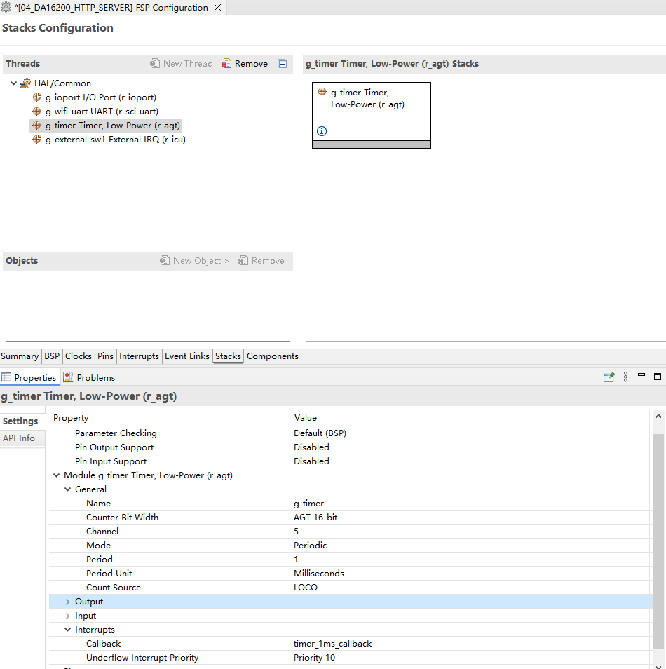

  • 低功耗定时器agt用于控制LED灯闪烁。
UART模块的配置为
外部中断IRQ配置为
低功耗定时器agt配置为

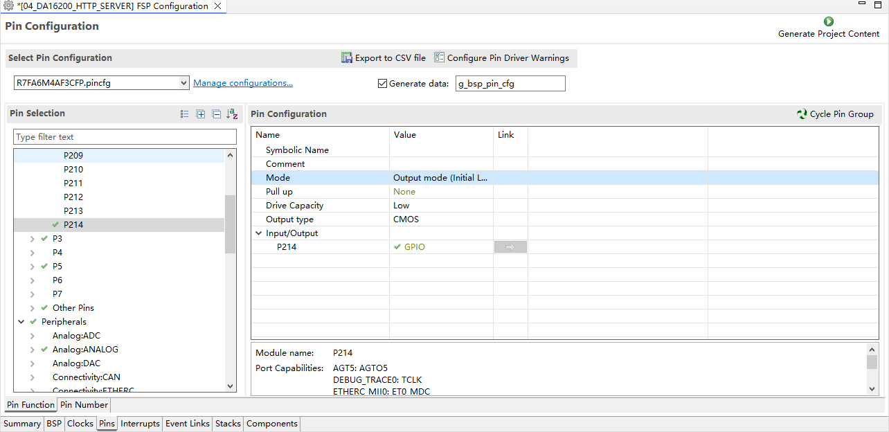

以及控制LED2的引脚P404输出

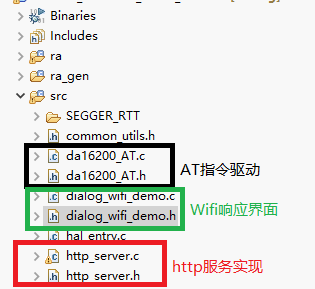

完成上述参数配置后,生成配置代码。将示例中的src文件夹下的文件复制到工程的src文件夹中。
其中的da16200_AT.c/h文件为AT指令文件,用户AT指令管理和使用;http_server.c/h文件为http服务函数;dialog_wifi_demo.c/h为应用处理代码;

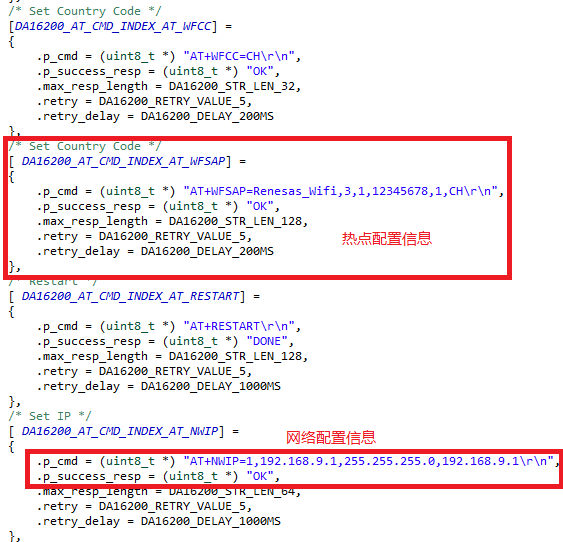

da16200_AT.c/h文件中,对在AP模式下,设置IP地址的NWIP指令修改为,
AT+NWIP=1,192.168.9.1,255.255.255.0,192.168.10.1\r\n

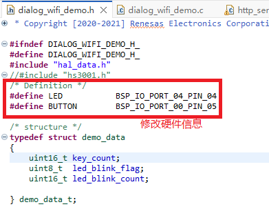

修改dialog_wifi_demo.h中的宏定义,适配使用的硬件

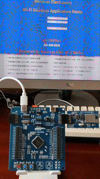

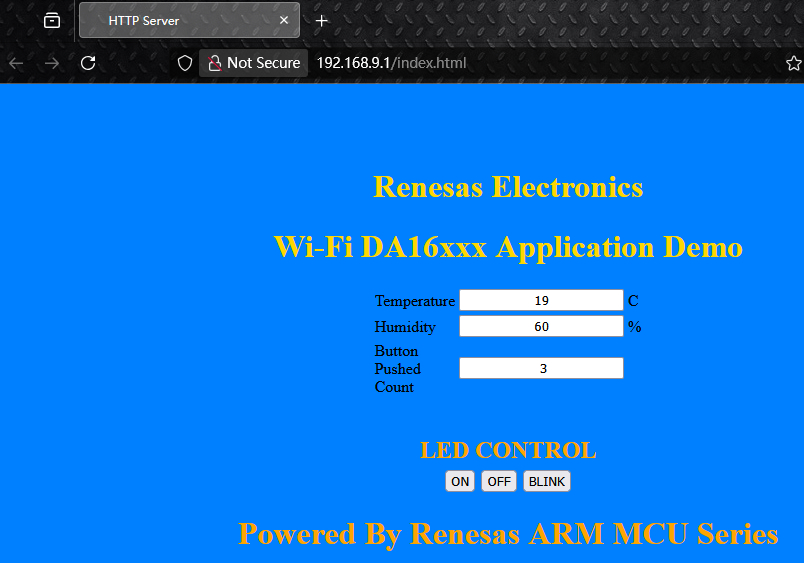

注释和修改与HS3001温湿度传感器相关的代码。完成上述步骤后,编译工程代码,下载到开发板中。在PC端连接DA16200模块的热点"Renesas Wifi"。
在浏览器中输入 “http://192.168.9.1/index.html” 即可获得开发板的控制页面,在页面上可以监控按键1点击的次数,控制LED的状态。
