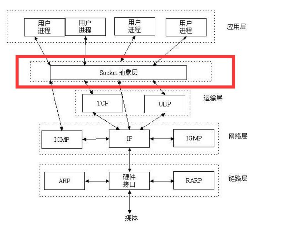

我们先来看看网络层级模型图,这是构成网络通信的基础:
TCP 是一种传输层协议,它比 UDP
更复杂,具备数据确认、重传和滑动窗口等机制,保证了可靠传输。而 HTTP 是运行在应用层的协议,浏览网页时通常通过 HTTP 与服务器通信,默认使用端口 80。
比如我们访问淘宝,浏览器实际上是通过 IP 地址和端口向服务器发出 HTTP 请求。淘宝服务器处理请求后返回网页内容,连接随即关闭。这样设计是为了节省服务器资源,因为同时保持大量连接是很消耗资源的。
当多个用户或应用程序同时通信时,操作系统通过 Socket 接口
来区分不同的 TCP 连接或进程。Socket 相当于应用层和传输层之间的桥梁,虽然最常用于 TCP/IP,但它本身并不依赖特定协议,是一种通用的通信编程接口。
简单来说,Socket抽象层介于传输层和应用层之间,跟TCP/IP并没有必然的联系。Socket编程接口在设计的时候,就希望也能适应其他的网络协议。

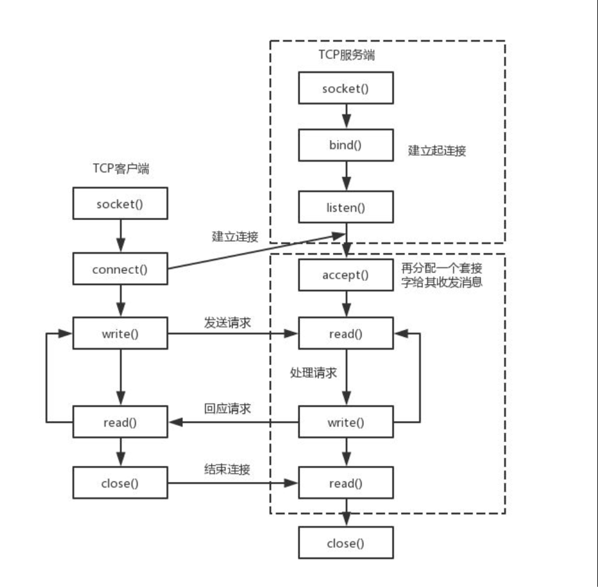

所以,socket的出现只是可以更方便的使用TCP/IP协议栈而已,简单理解就是其对TCP/IP进行了抽象,形成了几个最基本的函数接口。比如create,listen,accept,connect,read和write等等。以下是通讯流程:
从上图可以看到,建了Socket通信需要一个服务器端和一个客户端,以本实验为例,CanMV K230作为客户端,电脑使用网络调试助手作为服务器端,双方使用TCP协议传输。对于客户端,则需要知道电脑端的IP和端口即可建立连接。

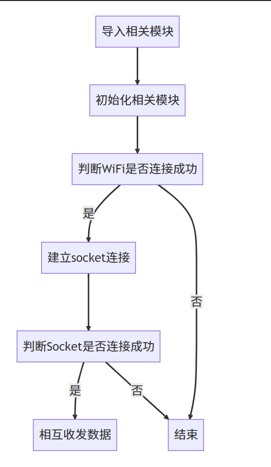

本实验的代码流程如下:

#判断WIFI是否连接成功
if WIFI_Connect(): #连接成功
    #创建socket连接TCP类似,连接成功后发送“Hello 01Studio!”给服务器。
    s=socket.socket()
    addr=socket.getaddrinfo('192.168.100.200',10000)[0][-1] #服务器IP和端口
    print(addr)
    s.connect(addr)

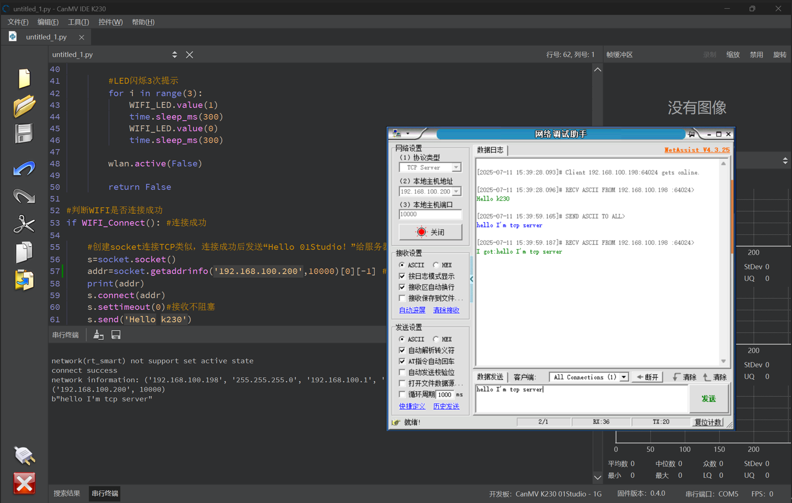

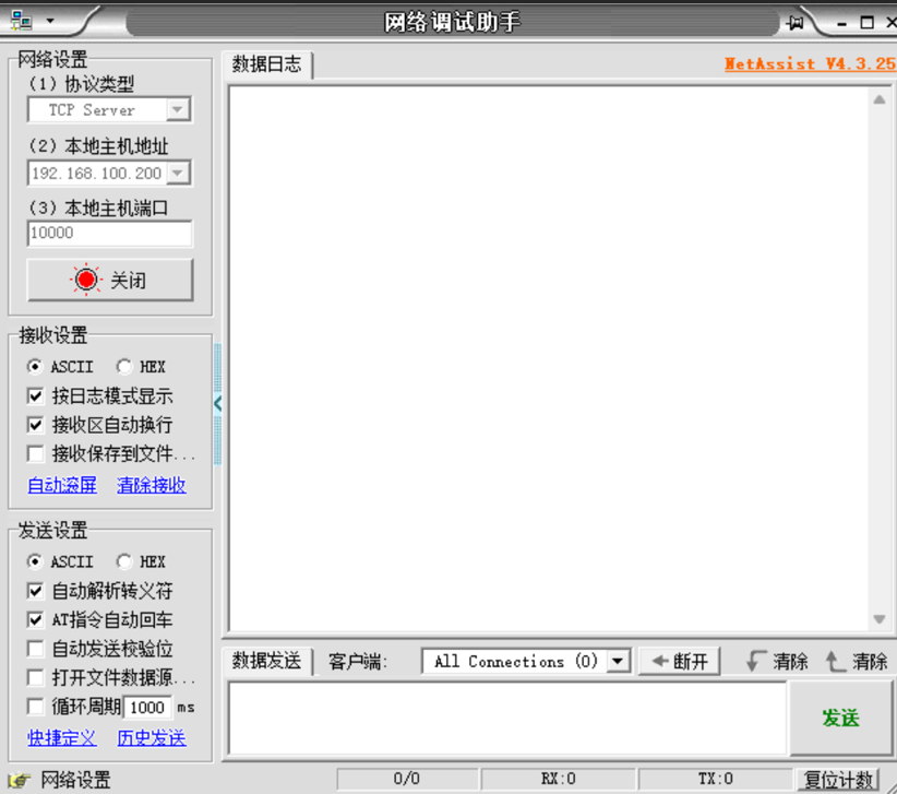

打开网络调试工具
这个时候电脑连接上k230板子,烧录python代码到板子上运行
这个时候我们的pc端(tcp
server)就和k230连接上了并开始相互收发数据
本次实验通过在 K230 上实现基于
Socket 的 TCP 客户端通信,成功与电脑服务器建立连接并实现数据收发。掌握了 Socket 编程的基本流程,加深了对 TCP/IP 协议和网络通信机制的理解,为后续网络应用开发打下了基础。
