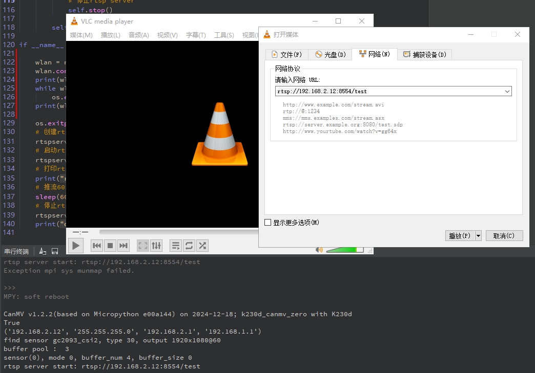

香蕉派 K230D 支持 MIPI-CSI 摄像头、支持视频编码,支持无线网络,可以将摄像头采集到的数据进行 H264 编码后再进行 RTSP 推流,这样就能在局域网下的任意地方打开摄像头查看图像。
这里 Camera 出 1080P 60fps,视频流和编码占用 K230D 性能很高,再加上无线传输,推流过程有一定延迟和发热。

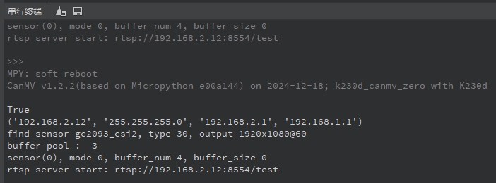

配置完成后,启动即可联网,获取到 IP 即可访问网络,如下:

调用网络连接代码连接网络,再调用 RTSP Server,即可打开推流服务器,主程序如下:
if __name__ == "__main__":
    wlan = network.WLAN(network.STA_IF)
    wlan.connect("ssid","password")
    print(wlan.status())
    while wlan.ifconfig()[0] == '0.0.0.0':
        os.exitpoint()
    print(wlan.ifconfig())
    os.exitpoint(os.EXITPOINT_ENABLE)
    # 创建rtsp server对象
    rtspserver = RtspServer()
    # 启动rtsp server
    rtspserver.start()
    # 打印rtsp url
    print("rtsp server start:",rtspserver.get_rtsp_url())
    # 推流60s
    sleep(60)
    # 停止rtsp server
    rtspserver.stop()
    print("done")

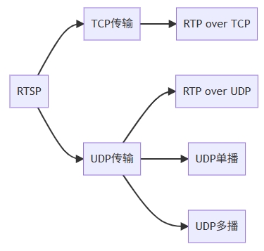

RTSP 协议简介
RTSP是一种用于控制流媒体服务器的网络应用层协议,由RFC 2326定义。它建立并控制一个或多个时间同步的连续媒体流。
主要特点
  • 实时性强
  • 支持点播和直播
  • 支持流媒体控制(播放、暂停、快进等)
  • 工作在应用层,默认使用554端口
常见应用场景
  • 视频监控系统
  • 安防摄像头
  • 工业监控
  • 交通监控
  • 流媒体直播
  • 视频会议
  • 在线教育
  • 远程医疗
    ** RTSP vs 其他流媒体协议**
协议 延迟 可靠性 交互性 应用场景
RTSP 视频监控、点播
HLS 直播、点播
RTMP 直播推流
WebRTC 极低 实时通讯

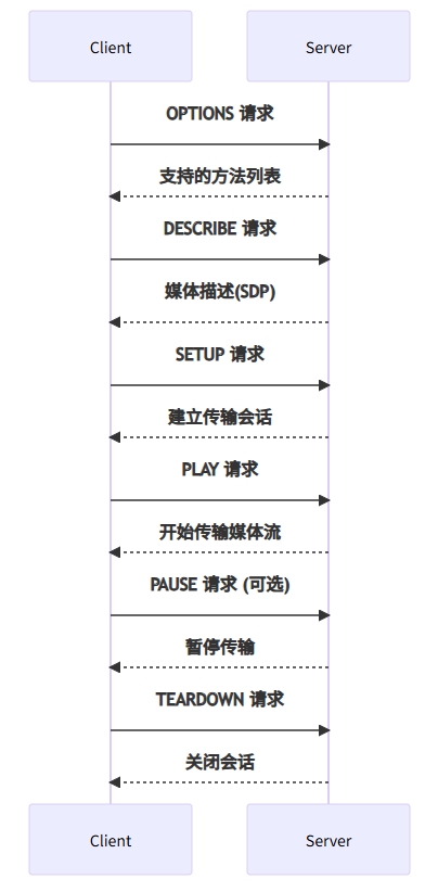

RTSP工作流程
RTSP传输模式
