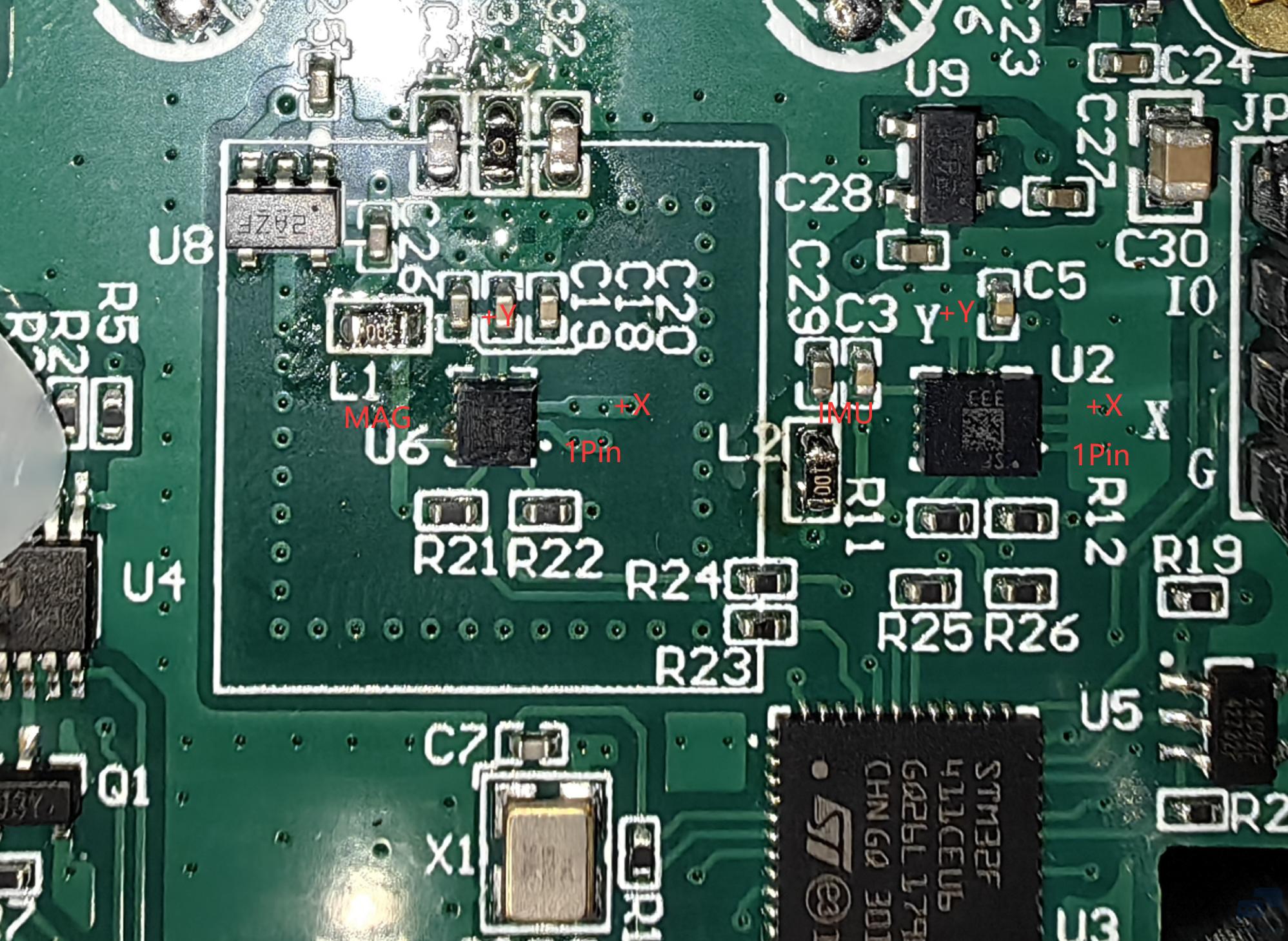

基于您的描述和IMU传感器的技术特性,航向角异常问题很可能是配置问题而非MotionFX库的Bug。以下是我分析的原因及解决方案:
问题核心原因分析
坐标系未对齐(最可能)
- 地磁计数据正常(X=40uT, Y=0uT)表明传感器指向正北时磁场分量正确。
- 航向角输出270°(正西) 表明库内定义的坐标系与实际物理安装不一致。
- 潜在错误:MotionFX的算法可能将物理Y轴错误映射为数学上的“北向”(应映射到X轴),导致航向角偏移90°。
初始姿态角误差
- 加速度计在初始化时需静止以计算重力矢量。
- 若初始化时传感器不水平,会导致重力投影错误,进而影响地磁数据的倾角补偿。
- 振动后重新稳定到270°,表明算法在动态调整后收敛到坐标系定义的“新北向”。
磁力计校准不足
- 即使单点数据看似正常(X=40uT, Y=0uT),但若硬铁偏移未校准,会导致整个旋转过程中航向角偏差。
- LIS3MDL常需补偿PCB本身的磁性干扰。
库配置参数错误
- MotionFX的滤波参数(如
acceleration_threshold, magnetic_threshold)若设置不当,会抑制地磁数据的权重。
- 未启用磁力计时序同步(时间戳对齐错误)。
针对性解决方案
1. 校准坐标系映射
// 检查并修正安装方向矩阵(示例)
#define SENSOR_TO_DEVICE_MATRIX { 0, 1, 0, -1, 0, 0, 0, 0, -1 } // 绕Z轴旋转90°
MFX_input_t data;
mfx_rotation_matrix_t rot_matrix = {0, 1, 0, -1, 0, 0, 0, 0, -1};
MotionFX_setOrientationMatrix(&rot_matrix); // 应用旋转矩阵
2. 精确磁力计校准(关键!)
- 硬铁偏移校准:
# 简易校准步骤(需旋转传感器)
min_x, max_x = min(magx), max(magx)
hard_iron_x = (min_x + max_x) / 2
# 同样处理Y、Z轴
- 在代码中应用偏移:
LIS3MDL_Offset_T offset = { hard_iron_x, hard_iron_y, hard_iron_z };
LIS3MDL_Mag_Offset_Set(&offset); // 写入寄存器
3. 优化MotionFX配置
MotionFX_Initialize(); // 确保调用初始化
MotionFX_enable(0); // 先禁用
// 调整关键参数
MFX_MotionFX_knobs_t knobs;
knobs.gbias_acc_th_sc = 0.5f; // 加速度计静默阈值
knobs.mag_ref_lerp_param = 0.3f; // 磁场权重(过低会忽略地磁)
MotionFX_setKnobs(&knobs);
// 启用九轴融合(IMU+磁力计)
MotionFX_enable(MFX_ENGINE_ENABLE | MFX_MAG_INPUT_ENABLE);
4. 确保初始化条件
// 启动后保持2秒静止(加速计校准)
while (!is_stable) {
MotionFX_propagate(gyro_data);
MotionFX_update(acc_data, mag_data);
// 初始化完成后再读取姿态角
5. 代码调试建议
- 日志记录:
printf("Mag Raw: %d, %d, %d | Yaw: %.1fn",
mag_raw.x, mag_raw.y, mag_raw.z,
MotionFX_getEulers()->yaw);
- 验证重力矢量:检查
MotionFX_getGravity() 是否接近 [0, 0, 9.8]。
故障排除流程图
graph TD
A[航向角异常] --> B{坐标系正确?}
B -- 否 --> C[修改旋转矩阵]
B -- 是 --> D{磁力计已校准?}
D -- 否 --> E[执行硬铁/软铁校准]
D -- 是 --> F{初始化静止?}
F -- 否 --> G[延长静止时间到>1秒]
F -- 是 --> H[调大'mag_ref_lerp_param']
H --> I[验证重力矢量误差<0.1g]
I --> J[问题解决]
验证方法
- 将传感器水平旋转360°,绘制航向角曲线:
- 若曲线呈锯齿状 → 磁力计校准不足
- 若曲线偏移固定角度(如始终差90°)→ 坐标系错误
- 测试俯仰角变化时的航向角稳定性:
- 若倾角变化瞬间航向突变 → 加速度计参与地磁补偿的逻辑错误(需重新配置参数)
关键建议:优先检查安装方向矩阵和磁力计硬铁偏移校准。ST官方代码常默认Z轴朝上的安装方式(如开发板垂直放置),而实际应用中若传感器水平放置,需主动修改旋转矩阵映射关系。若仍无法解决,建议通过STM32CubeMX重新生成MotionFX配置代码。
这种问题在九轴融合中很常见,成功解决后会大幅提升姿态精度!
