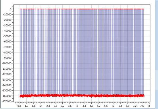

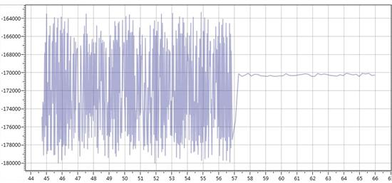

  • 我在利用ADS1247制作一套通用的模拟信号处理模块。利用全差分模式,接入全桥应变片。
    所使用的配置参数如下:
    MUX0 = 0x01, VBIAS = 0x00, MUX1 = 0x38, SYS0 = 0x70, IDAC0 = 0x00, IDAC1 = 0xFF
    随后的测试之中发现几个问题:
    (1)模拟信号偶尔会出现0的数值,随采样率增加,这种0数据越多。
    (2)随采样率增加,数据抖动会比较厉害。
    上图之中y轴表明原始pin数值(已做符号转换处理),x轴代表时间或者采样数。
    在左侧部分为采样率高于50Hz,右侧的采样率仅为10Hz。
    我看过Datasheet,ADS1247芯片内部已经有信号过滤器,而且在不同的Gain和SPS下都能使用。
    另外,我们还购买了ADS1247 EVM进行了测试和对比,发现对于同样的模拟信号源,反映出的问题基本相同。
    特此想请教下,该如何处理,能使较高SPS下(例如:500Hz)数据采样能较为稳定。

  1 关于数据抖动(有效位数或者无噪声分辨率)和数据速率的关系,请参阅手册12-14也的表格,这是ADC的架构决定,手册里都有详细说明,如果你的测试结果不符合测试指标,再来看看具体是什么原因。
2 关于有时候读到0,应该要看你给ADC的时钟是怎么给,读是怎么读,是根据DRDY信号读的吗? 必须转换成功后才能读取。不知道你的读时序上会不会有问题。
