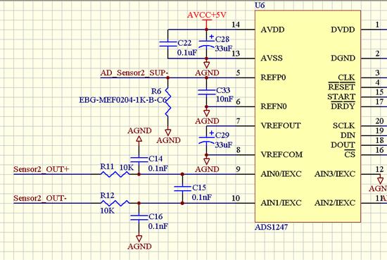

ADS1247用来给一个电桥进行测量,关于输入端阻容的疑问求解
      如上图,ADS1247用来给一个电桥进行测量,电桥的输出端为Sensor2_OUT+和Sensor2_OUT-,ADS1247的输入端由R11/C14、R12/C16和C15等阻容组成RFI滤波网络。当ADS1247采样速率为5SPS时,在电桥没有发生任何变化的情况下,每次上电后采样到的AD值都不变;但如果把采样速率设置为120SPS或80SPS,在电桥输出不变的情况下,每次上电后AD值每次都不一样,相差有些200个数,而且开机很长一段时间之内AD值都是挺稳定的,可排除上电充电问题。
    后来把R11、R12和C14、C15、C16都去掉,电桥输出直接连接AD的输入,而不会有上面的问题。再把R11、R12换成51欧,C14、C16换成50pF,C15换成0.1uF,也不会有上电启动AD值变化的问题。再就是去掉所有输入端电容,R11、R12保留仍然为10K,则仍然有上电AD值变化问题。
     我们通过实验知道R11、R12取得可能是大了一些,但不知道为什么会这样子。按照RFI滤波的差分带宽算出来,原先的电路差分带宽也至少有2k,那用120SPS采样应该没有问题的啊。而且电桥的输出阻抗也就只有4k,输出的信号基本上是直流信号。
     请问这会是什么问题呢,另外输入端的阻容滤波网络的参数该如何选择为好呢?

C15的值应该至少是C14/C16的10倍以上才可以。
