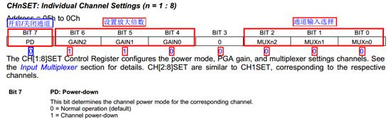

ADS1298将8个通道的CHnSET全部设置为0x80,但仍能读取到每个通道的数据,为什么?
    在程序中,我将8个通道的CHnSET全部设置为0x80,但仍能读取到每个通道的数据。请问这是为什么?是否是我对power down的理解不正确。

   读到的是power down前的寄存器数据吗
举报
王登菊
2025-1-10 14:34:14
 设置power down时候,bit[2:0]需要设置成001,也就是0x81才行。
