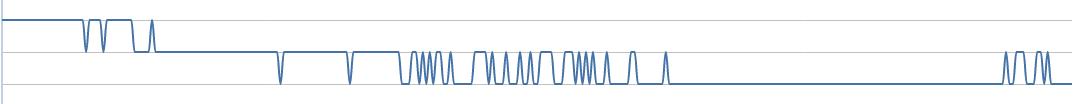

ADS1220 PT100采样电路测固定电阻时数据随时间缓慢下降是什么原因?

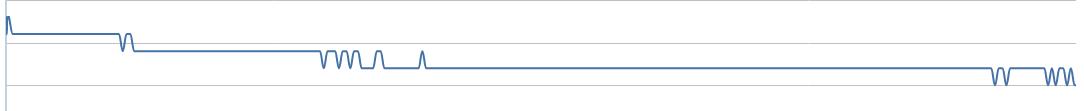

  • ADS1220 三线制PT100采样电路,PT100用精密电阻箱代替,进行了3天测试,得到的结果是在缓慢下降的。
    1.曲线上的数据是20SPS,20包数据去最大最小并平均滤波的值,总共大概降了240LSB。
    2.总共做了3台,现象一致;
    3.每组数据采样间隔1分钟,期间是掉电模式;
    4.尝试带电复位和关闭电源重启,数据均未恢复到最初,而是保持关闭之前的。
    请问是什么原因呢?

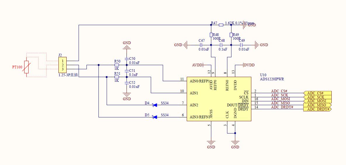

使用的IDAC1+和IDAC2是多少,接入的电阻箱电阻是多少,R47需使用温度系数小 的电阻,测试时使用的电阻温度系数是多少呢,可以粗略计算一下R47温度发生1℃对输出的影响,与240LSB对比一下,看下有没有可能是温度造成的。另外,R48与R49匹配度和R50与R51的匹配度也影响测量精度。
