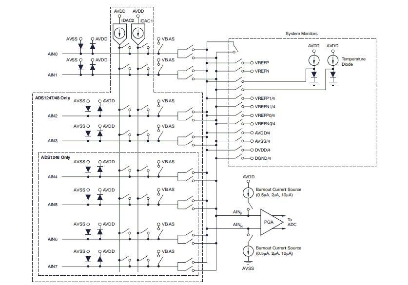

您好!ADS1248是一款24位模数转换器(ADC),主要用于高精度测量。对于您提到的四组PT100采集,确实需要采用轮询配置采集通道的方式。以下是实现采集全部通道的步骤:
1. 初始化ADS1248:首先,您需要根据ADS1248的数据手册,配置好SPI接口和相关寄存器,以确保ADS1248正常工作。
2. 配置差分输入通道:在ADS1248中,您需要为每组PT100配置两个差分输入通道。例如,对于第一组PT100,您可以将通道0和通道1配置为差分输入,将通道2和通道3配置为差分输入,依此类推。
3. 轮询配置采集通道:为了实现四组PT100的采集,您需要按照顺序轮询配置采集通道。例如,您可以先配置通道0和通道1,然后配置通道2和通道3,接着配置通道4和通道5,最后配置通道6和通道7。在每次配置完成后,您需要启动ADC转换,并读取转换结果。
4. 读取转换结果:在每次ADC转换完成后,您需要通过SPI接口读取转换结果。您可以将这些结果存储在一个数组中,以便后续处理。
5. 重复轮询:为了实现连续采集,您需要不断重复步骤3和步骤4,直到满足您的采集需求。
通过以上步骤,您可以实现四组PT100的采集。希望这些信息对您有所帮助!如有其他问题,请随时提问。
