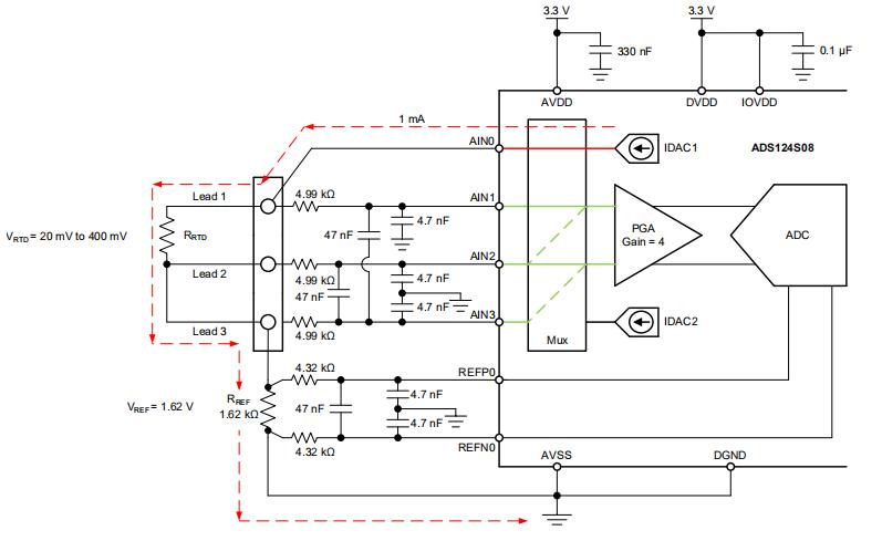

使用ADS124S08进行PT100的恒流激励、信号放大以及AD转换遇到的疑问求解
  • 目前我这边在使用PT100进行温度采集,目前方案选型是使用ti的ADS124S08进行PT100的恒流激励、信号放大以及AD转换,因使用需要一颗ADS124S08需要采集两路PT100(三线制接法)信号,并使用外接高精度电阻提供AD转换参考电平的方式,单路信号的接线示意图如下:
            目前在第二路PT100的转换参考电平选择上有疑问:①、是否与第一路PT100一样外接一颗高精度电阻提供参考电压(这样是两路PT100使用各自的外部参考电压),这样在ADC寄存器配置的时候是否会有问题(在通道切换的时候,需要频繁更改参考电平来源的寄存器值)?②、转换时第二路PT100复用第一路PT100的参考电平,这样精度是否能保证?另外,这时候第二路的外部电阻是否仍需要接呢?

上面图片中电路您是参考哪里的电路,可以给出来源吗,数据手册图 113.给出了一个 3-Wire RTD Application,它使用了两个IDAC电流源,IDAC1电流同时给RTD 和REF提供激励和产生基准电压,以提供电流源漂移的比率消除。
我认为使用几个参考电压与怎样使用IDAC有关,IDAC同时作用于RTD 和REF才能比例消除电流源的漂移,才能提供测量精度。
