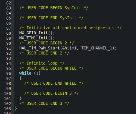

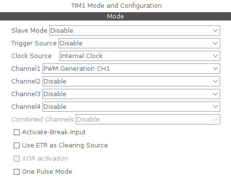

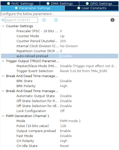

我无法让
STM32
F413VG 芯片上的
ti
M1 定时器将 PWM 输出到引脚 PE9。我在STM32CubeIDE中的配置和代码可以在附图中看到。我做错了什么吗?我在那里发现的每个示例都会跳过 TIM1 并直接进入 TIM2,是否 TIM1 不支持 PWM 生成,即使它是 CubeIDE 中的一个选项?

应该管用。
将 PE9 初始化为 GPIO 输出并切换以验证您实际上正在监视该引脚。
应该管用。
