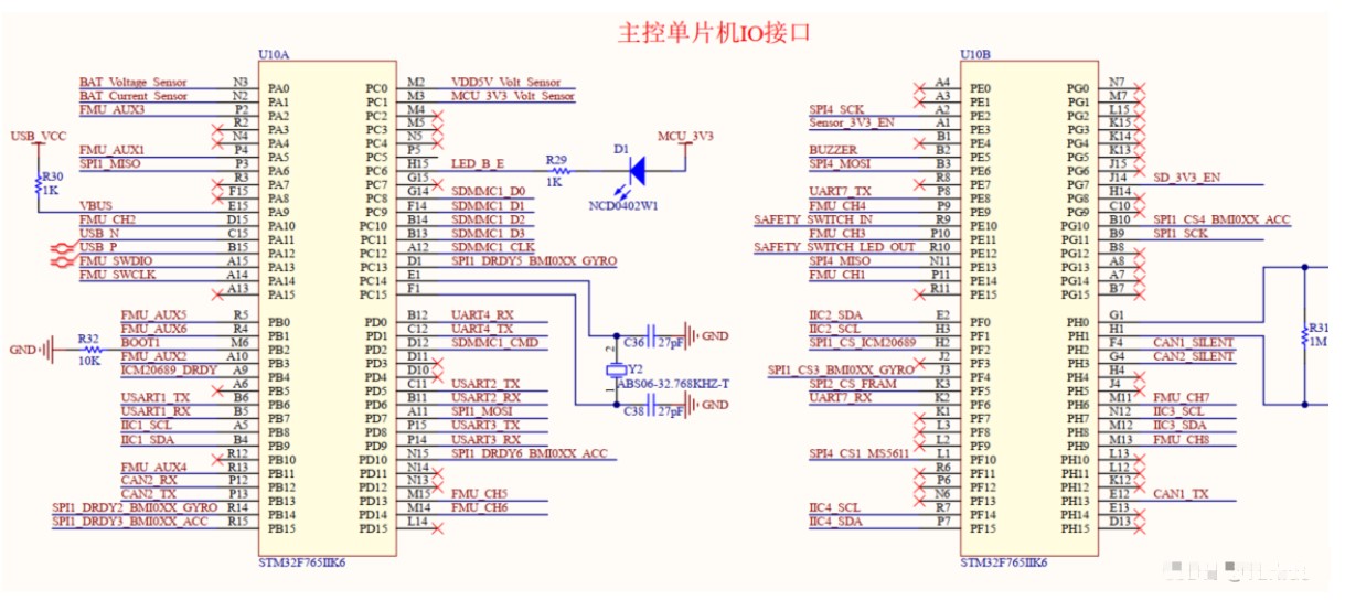

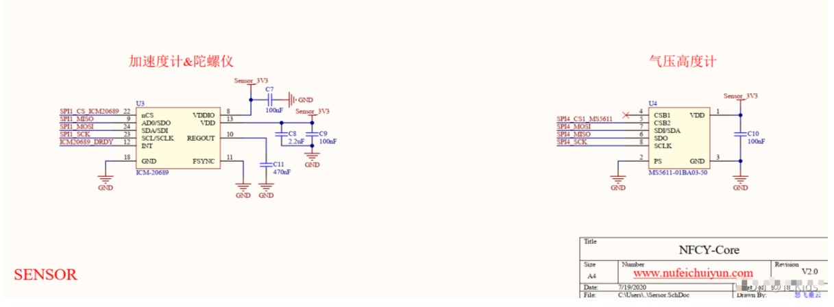

怒飞老师的原理图,第一张和第二张是主控单片机的IO和电源部分。作为一个电子小白,一开始我最好奇的是这上面的这些网络标号:SD_3V3_EN,Sensor_3V3_EN,MCU_3V3,USB_VCC,VDD5V。这些和电源有关的标号。我想这电源咋怎么多,这和我以前粗鄙的硬件使用经验形成了极大反差。为啥要这样呢?接着看一图
诶,这一看,所有的传感器的电源都是Sensor_3V3诶。虽然不懂,但我大为震撼。我想这就是规范,标准的力量吧,这一看就很合理的样子。继续往下看:

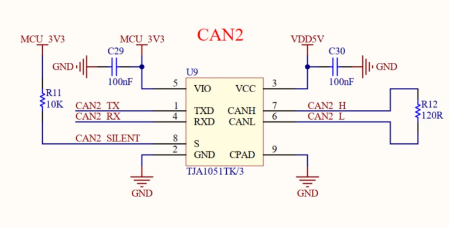

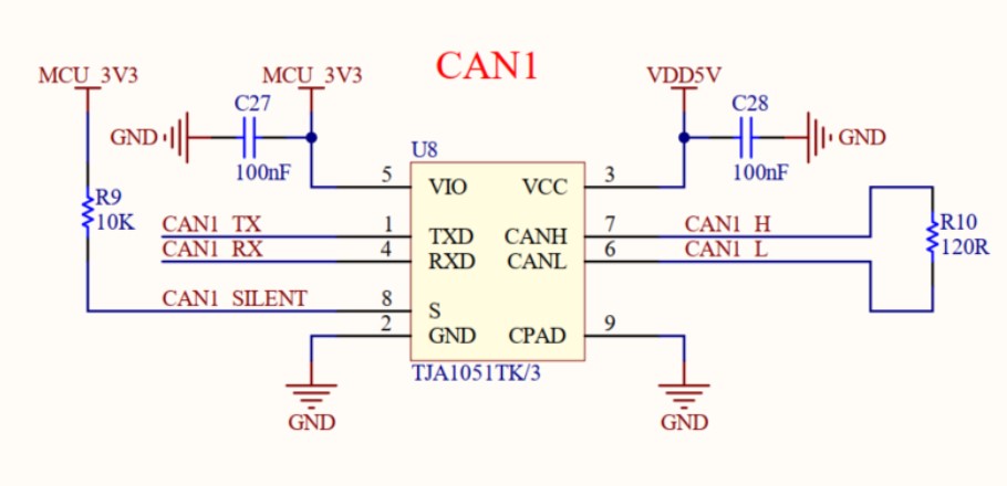

接下来这个是CAN接口集成转发电路,这个没啥好说的。再往下看:

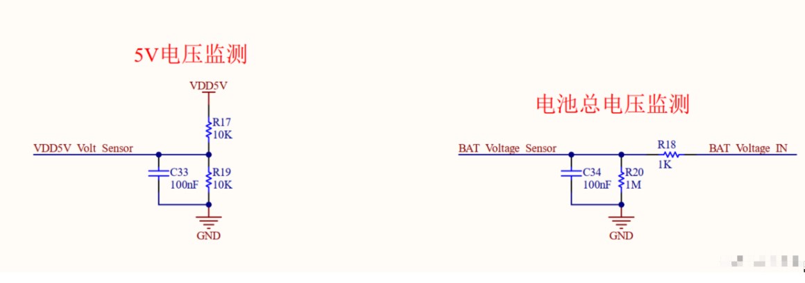

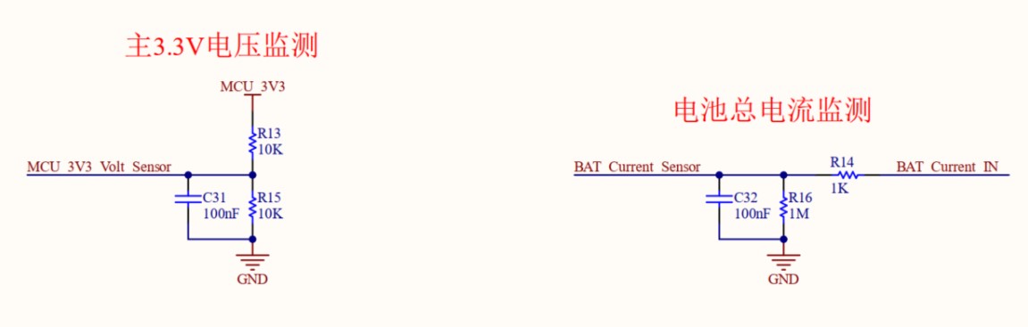

这部分是飞控的ADC电源电压电流的监测部分,使得我们可以监视电压电流,不过我自己有一个小小疑问,监测MCU_3V3和VDD5V有啥用呢?要是这两个凉了,MCU监测到也没用呀,MCU自己也会凉凉,emmmm?应该是有啥知识盲区,先记在这里。

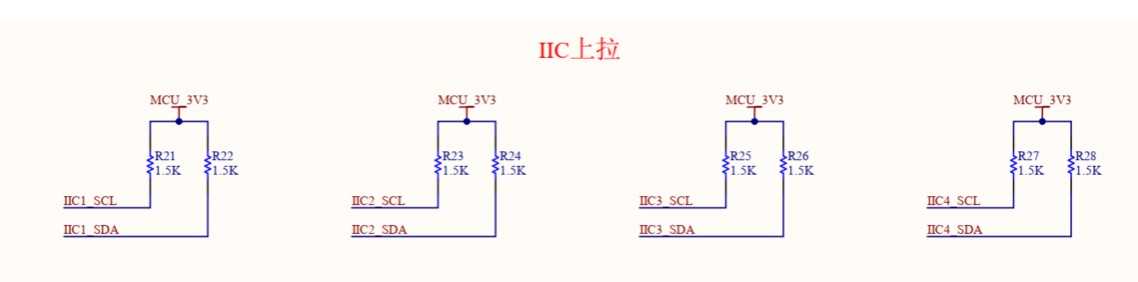

很快就到了核心板的最后部分了,这里是IIC的上拉电路和地板接口部分,这里没啥要提的。接下来,我们来看飞控底板部分。

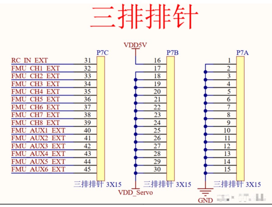

先总览一下,那么核心板接口部分没啥好说的了,略去。SD卡座,固定孔,对外接口,USB,5V转3.3v也没啥好说的了,略去。这里我们主要看看,三排排针,PWM缓冲,信号调理部分。
这个地方我们就可以清楚的看到,除了RC_IN口有VDD5V电源输出(这个飞控电源就完成了提供),其他servo输出口的电源口都连接在VDD_Servo上。而VDD_Servo是需要自己在这里插入外置BEC进行提供的,不然只插舵机是不会有任何反应的。显然这里在设计PCB时走线需要挺宽挺厚的。不然舵机工作起来电流大了,可能扛不住,相对应的隔离与屏蔽应该也需要注意。

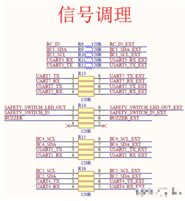

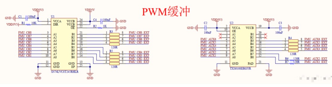

然后是PWM缓冲电路,这里怒飞老师对FMU_CH和FMU_AUX的输出电平不同。我不是很确定这样的作用,因为我看了CUAV的硬件设计VCCB都是3V3。但这貌似也不是很重要了。这里这两个缓冲IC的作用可以归纳为以下4点:1.可以进行信号电平的电压转换 2. 提高PWM信号驱动能力 3.防反灌保护主控芯片 4.对外部干扰有抑制作用,保护PWM信号。
这里怒飞老师对其他信号的调理都采用了电阻串联的方案,对比CUAV的硬件设计这里基本也是采用了TXS0108E。我个人认为两者的设计都是合理的,首先直接用
TXS0108E肯定不会有啥问题。但是考虑到这些串口线,IIC线对外都是GH端子,所以基本不可能插错,另一方面如果外接设备正负极有问题那也只会烧掉外接设备且好像没啥办法避免。所以基于上述分析直接用电阻调理信号也是合理的。这里串联电阻的作用主要如下:
1.阻抗匹配。因为信号源的阻抗很低,跟信号线之间阻抗不匹配,串上一个电阻后,可改善匹配情况,以减少反射,避免振荡等。
2.可以减少信号边沿的陡峭程度,从而减少高频噪声以及过冲等。因为串联的电阻,跟信号线的分布电容以及负载的输入电容等形成一个RC 电路,这样就会降低信号边沿的陡峭程度。大家知道,如果一个信号的边沿非常陡峭,含有大量的高频成分,将会辐射干扰,另外,也容易产生过冲。

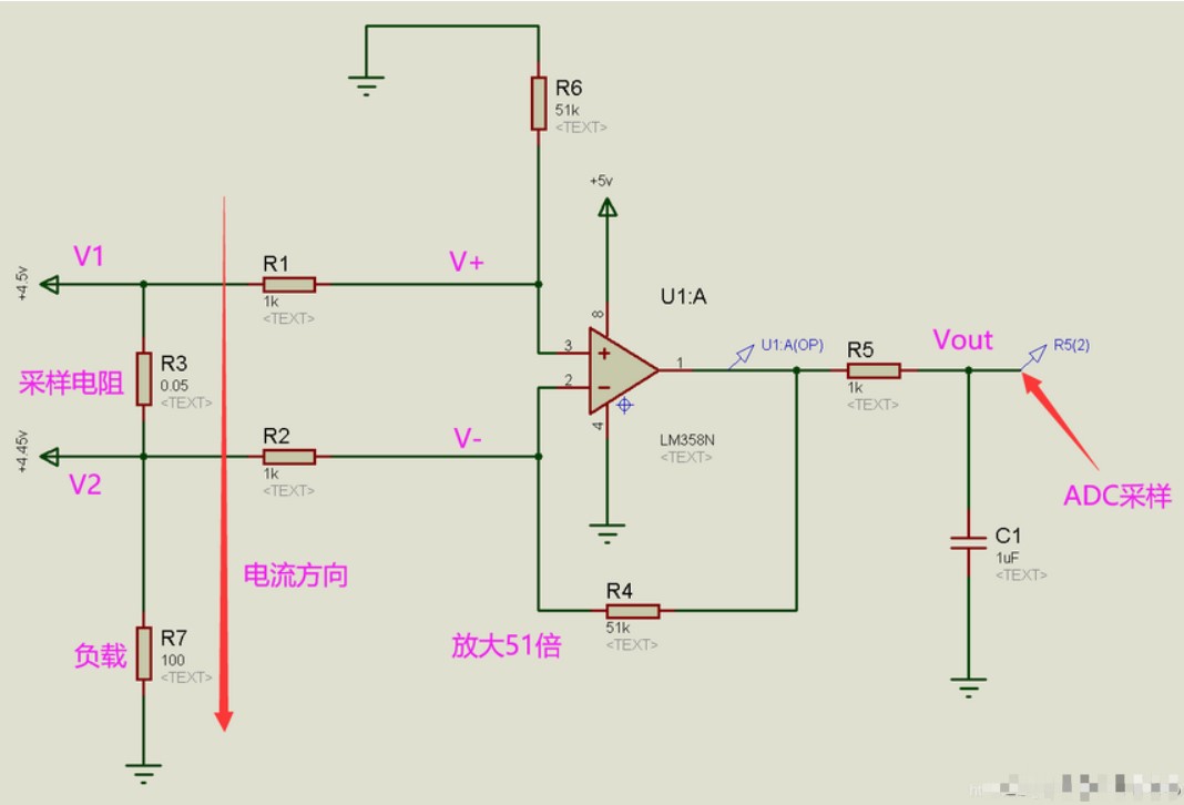

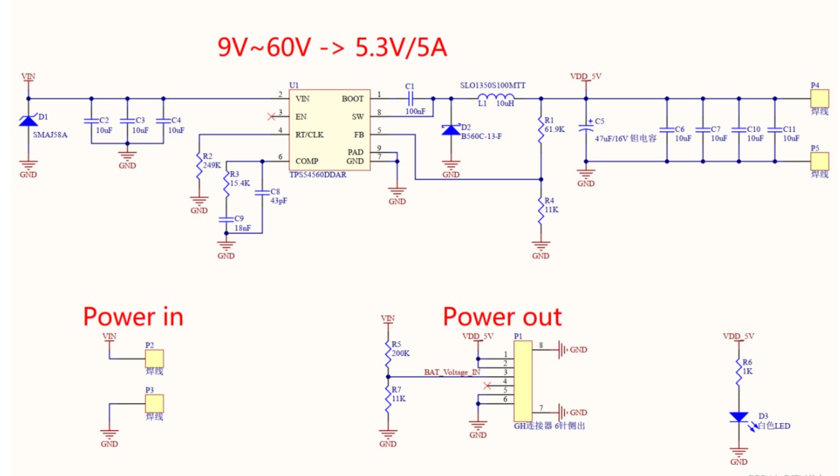

最后呢,是电源模块的设计,就是使用了TPS54560DDAR,来获得VDD_5V, 然后加入分压电路得到电池检测电压。这里这个电源模块并没有电流检测,不过老实说电流检测确实用的也不多。不过飞控本身是支持电流检测的。目前看到市面上常见的pixhawk电流计也应该都是模拟输入的。基本都是利用采样电阻的压降来确定电流,具体的电路原理图设计没有找到,不过基本是如下图所示的原理:

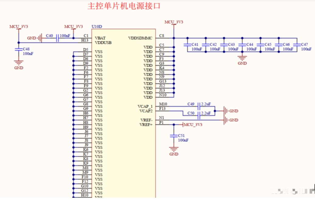

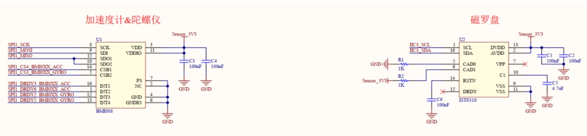

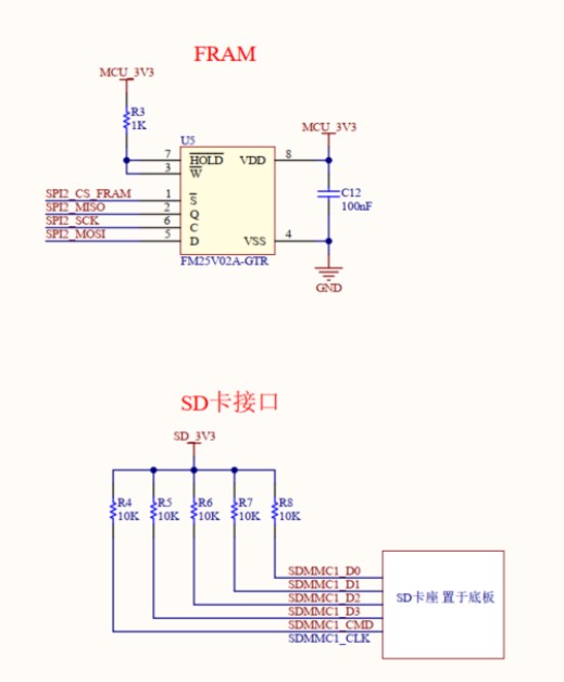

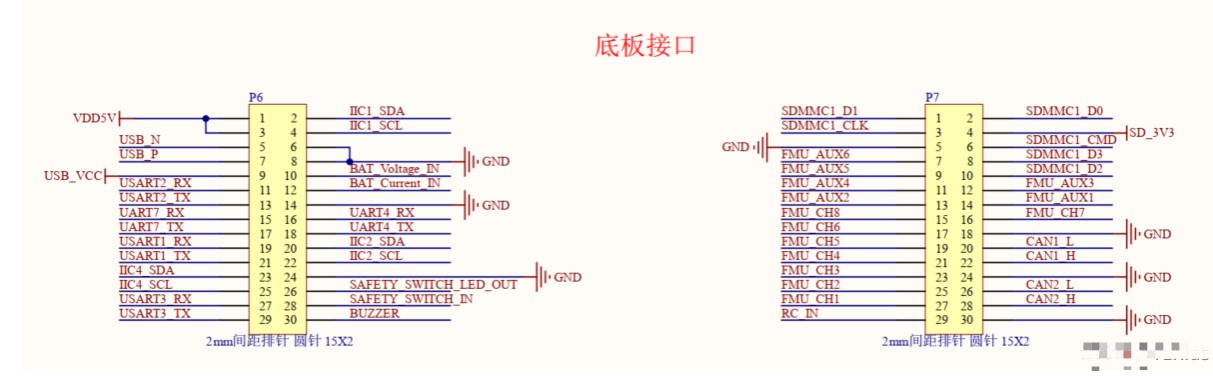

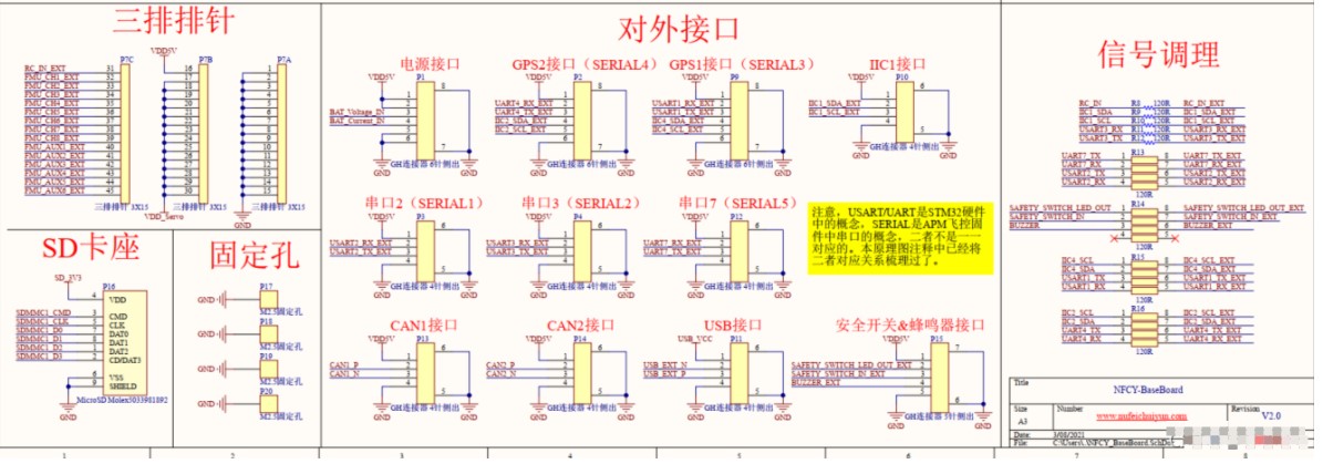

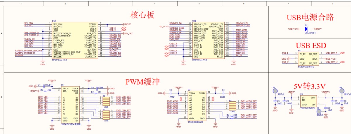

这个是存储部分,诶,我一看Fram作为MCU的扩展memory,它和MCU一样使用MCU_3V3供电也很合理诶。然后可以看到SD卡的上拉电阻都采用了SD_3V3这看起来也很合理的样子,毕竟这玩意儿是可分离,应该是有实际区别的。ok,继续继续!
哦,这里就到了电源部分了。我们可以看到VDD5V,通过MIC5332-SSYMT-TR转换成了两个双路3.3v。他们分别是SD_3V3,MCU_3V3,Sensor_3V3,EXT_IO_3V3。这样我们就找到了那些电源的出处了。所以核心板的3v3电源都是由VDD5V通过LDO转换得到的。这里也会看见之前出现的SD_3V3_EN, Sensor_3V3_EN连接在IC的EN脚。看图盲猜也知道,EN1对应VOUT1,且高电平有效。所以MCU可以通过控制SD_3V3_EN, Sensor_3V3_EN电平来决定Sensor_3V3, SD_3V3的有效。这有什么好处呢,我听课里讲的是,可以保证IMU的正常上电初始化(可由MCU来确定IMU的上电时间,看bootloader和固件初始化来看都要求MCU初始化时,IMU不上电)。这个具体有啥用不太懂,因为我也见过一些简单的飞控硬件设计,IMU直接就和MCU一起上电了,但也运行良好。
