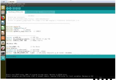

增加了上述语句后,编译通过(在ubuntu环境下,因为只在那里面安装了ROS):
可以看出对于STM32F103C8而言,64K FLASH 只占用了25k(38%),20K RAM只占用了2.7k(13%),在此基础上,可以有很大的发挥空间。

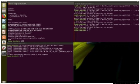

用USB转TTL电平串口模块连接STM32duino控制板
使用消息发布测试:
现实世界中的小海龟动起来了!
感觉不错。不过尝试用无线适配器代替USB转TTL电平串口,失败了:(
好像 ROSSerial 协议在通讯过程中不断在用时间同步,经过两个无线模块转发后,可能通讯帧不连贯了,导致通讯只能偶尔成功,多数情况下失败。
看来如果要让这个小海龟无拘无束的跑起来,只能用TK-1之类的小主板放置在小车上了,或者使用树莓派3B+ 放置在小车上,作为中继,通过Wifi实现远程。
这一步的目标算是实现了,证明 ROSSerial可用,而且还比较方便,ROS.lib封装的不错。
