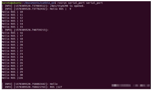

编译运行:
- roscore
- cd ~/catkin_ws
- catkin_make
- source devel/setup.bash
- sudo chmod 666 /dev/ttyACM0 #加权限才能正常打开
- rosrun serial_port serial_port
可以看到打印, 前面是缓存的, 一直到126才算正常:
