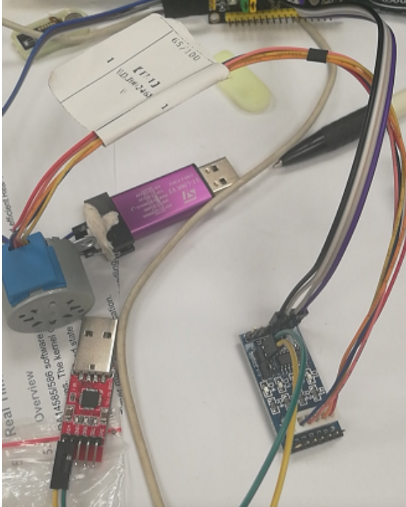

第一种办法 定义TIMEBT10的时候转动会更快 能看到流水灯的 几乎常量了
代码如下
借此机会练习 集中控制

准备PA1-2-3-4 对应IN1 2 3 4控制电机
就是流水灯
充电宝给步进电机驱动器上电 它本质是放大电路
需要4个GPIO即可
集中控制

结论
uln2003 是放大芯片 没有啥别的 IO可以驱动电机了 以前就是LED
也就是电机是比LED稍微高阶一点点的东西 简单的
就是流水灯
需要4个GPIO即可
集中控制

结论
