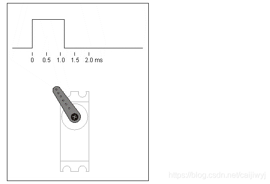

控制信号由接收机的通道进入信号调制芯片,获得直流偏置电压。它内部有一个基准电路,产生周期为20ms,宽度为1.5ms的基准信号,将获得的直流偏置电压与电位器的电压比较,获得电压差输出。最后,电压差的正负输出到电机驱动芯片决定电机的正反转。当电机转速一定时,通过级联减速齿轮带动电位器旋转,使得电压差为0,电机停止转动。舵机的控制一般需要一个20ms左右的时基脉冲,该脉冲的高电平部分一般为0.5ms~2.5ms范围内的角度控制脉冲部分。以180度角度伺服为例,那么对应的控制关系是这样的:
0.5ms -------------- 0度;
1.0ms -------------- 45度;
1.5ms -------------- 90度;
2.0ms -------------- 135度;
2.5ms ------------ 180度;
当然这只是一种参考数值,具体的参数还得看你的舵机是多少度的舵机,1.5ms就相当于度数中值

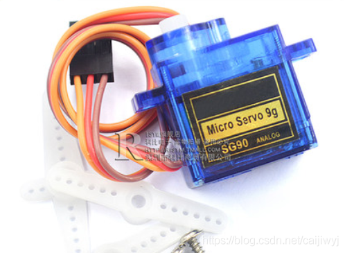

舵机如下:
上图中的三根线:
橙色 ---- 信号线
红色 ---- 电源VCC
棕色 ---- 地线GND

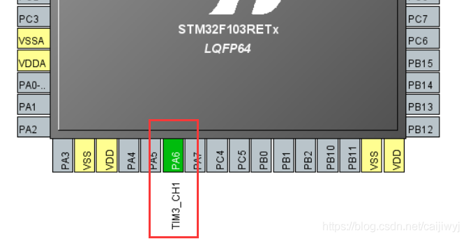

Stm32引脚:
配置stm32f103re的TIM3通道1为PWM通道,对应为PA6引脚
初始化GPIO引脚以及TIM3 PWM 通道1:
对应TIM3 PWM 通道1的引脚为PA6,这里配置PWM模式2,CNT>CRR的时候的值为有效电平,所以调舵机角度的函数下面是减掉的值为有效电平
