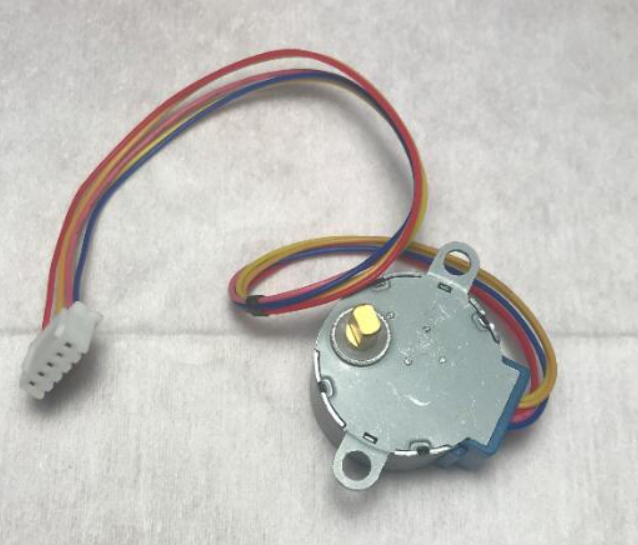

- 本篇使用的步进电机型号为28BYJ-48,1相励磁方式驱动,通过给ABCD四相依次通电来实现转自不停转动。

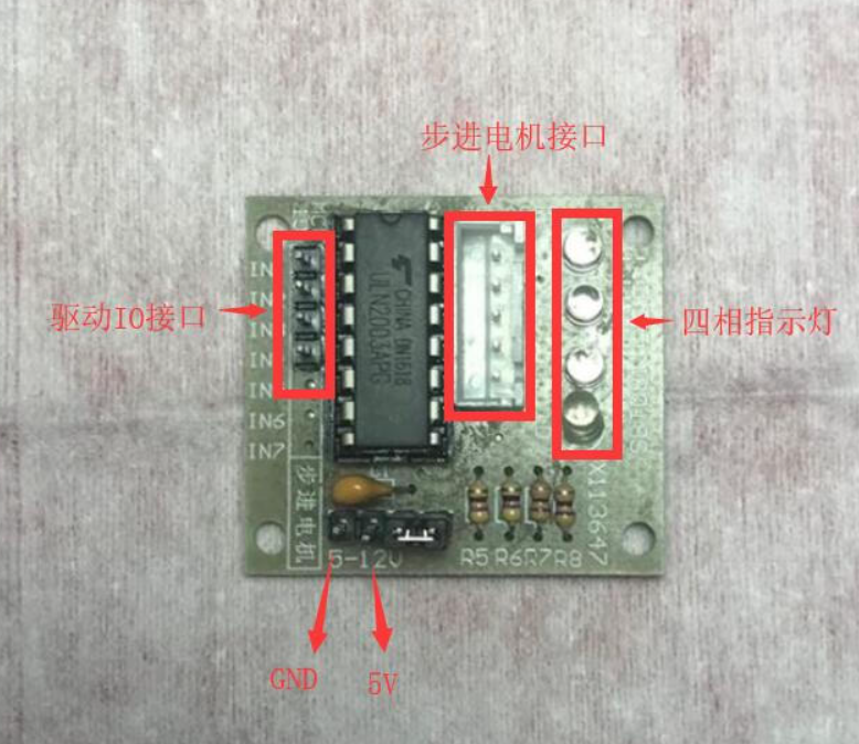

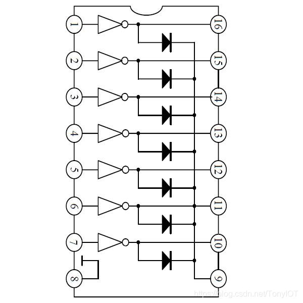

2. ULN2003驱动介绍
由于Arduino开发板的通用IO驱动能力有限,有些外设不能直接使用IO进行驱动,需要借助一些驱动电路间接控制大功率器件。ULN2003是大电流驱动阵列,多用于单片机、智能仪表、PLC、数字量输出卡等控制电路中,可直接驱动继电器等负载。

- ULN2003驱动板
- 步进电机

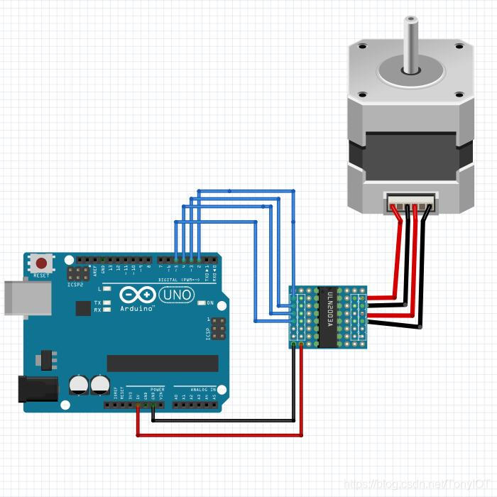

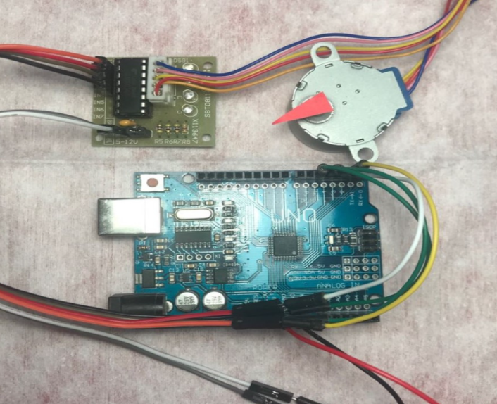

1. 根据原理图搭建电路。
ULN2003驱动板上IN1、IN2、IN3、IN4分别连接UNO开发板的数字引脚2,3,4,5;驱动板电源输入+、-引脚分别连接UNO开发板的5V、GND。
实验原理图如下图所示:
实物连接图如下图所示:

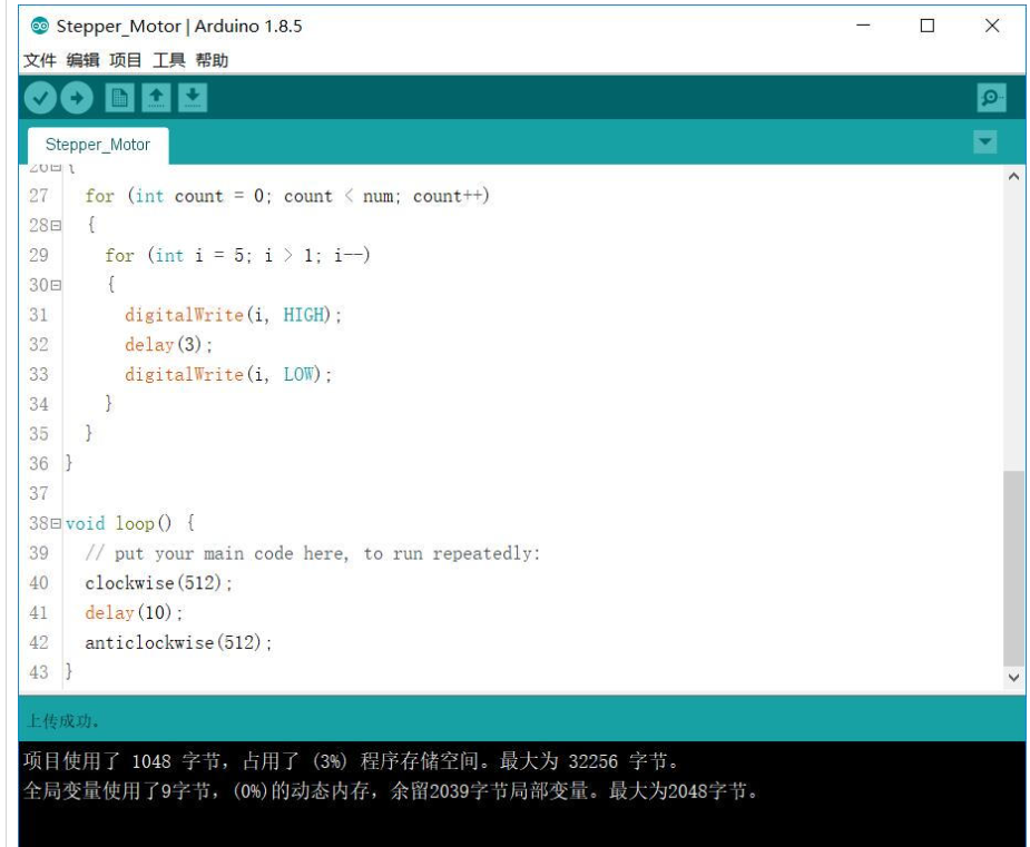

2. 新建sketch,拷贝如下代码替换自动生成的代码并进行保存。

3. 连接开发板,设置好对应端口号和开发板类型,进行程序下载。
5. 实验现象
步进电机顺时针、逆时针交替旋转。

程序通过ABCD四相通电顺序实现步进电机正反转控制。步进电机旋转一周,程序中循环次数为什么是512次呢?这是根据我们使用的步进电机参数计算而来的:
- 步进电机电压5V,步距角5.625,减速比1:64
- 计算A-B-C-D通电一次转动的角度5.625X2X4/64=0.703125 (2是表示1相励磁方式每步是2倍的步距角,4表示走了4步, 64指电机减速比)
- 转动360度循环ABCD通电的次数360/0.7031=512
