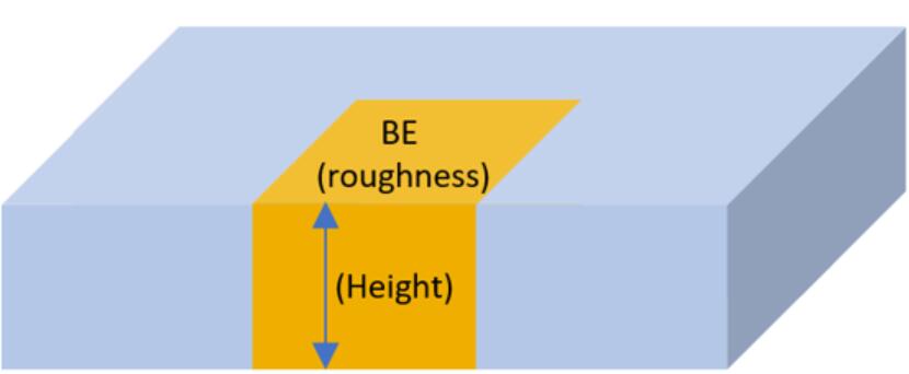

(1)底部电极的形成(参考图1):经由传统图案化与镶嵌工艺形成的底部电极层需要抛光至平坦,并为MTJ堆栈沉积提供超光滑的表面。在这个步骤中,测量和控制底部电极的平滑度对组件性能至关重要,必须控制和监控金属电极的最终高度,同时也必须毫无缺陷。
图1:MRAM底部电极(BE)形成。

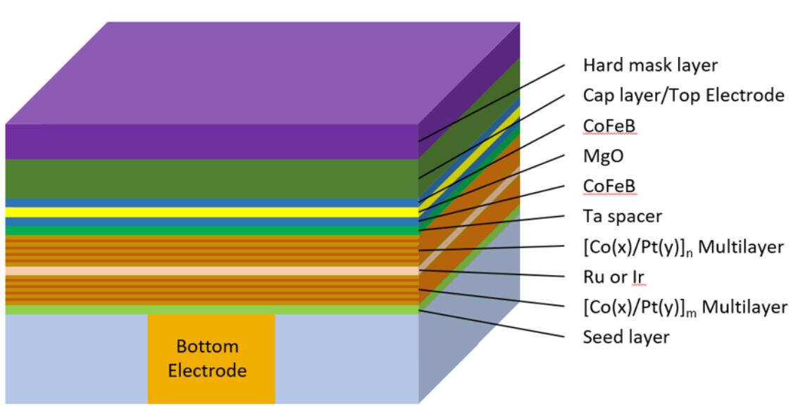

(2) MTJ堆栈沉积(参考图2):MRAM是使用单个一体化的机台进行物理气相沉积(PVD),可以精确地沉积20至30个不同的金属和绝缘层,每个金属层和绝缘层的厚度通常在0.2至5.0nm之间。必须精确测量和控制每一层的厚度、均匀性、粗糙度和化学计量。氧化镁(MgO)膜是MTJ的核心,它是在自由层(free layer)和参考层(reference layer)之间形成障壁(barrier)的关键层,需要以0.01nm的精度进行沉积,以重复实现目标电阻面积乘积(RA)和隧道磁阻(TMR)特性。RA和TMR是决定组件性能、良率和可靠性的关键参数,甚至只有几个缺失的原子也会严重影响RA和TMR,这解释了为什么量测在MRAM制造中如此重要。
图2:典型的MRAM堆栈沉积范例。

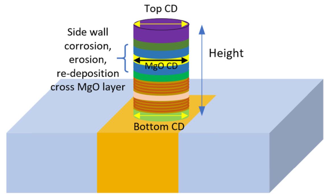

(4) MTJ柱图案化(参考图3):MRAM单元通常是直径约20~100nm的圆形柱。从光罩到光阻,从光阻到MTJ迭层的图案转移需要精确控制,从而使组件正常运作。透过非透明的MTJ堆栈进行微影迭对图案对准是一个挑战。离子束蚀刻必须保证支柱蚀刻后完好无损,并且在MTJ底部电极上停止蚀刻的同时,不会在其侧壁留下金属再沉积。蚀刻腐蚀、损坏和沿MgO暴露层的金属再沉积是关键问题,必须在此步骤中进行监控。监视和控制最终MTJ柱的高度和形状(主要是在MgO接口)以及柱的直径对于实现均匀的单元图案至关重要,这反过来又使得MRAM单元的开关分布最小化。最后,封装层覆盖了所有内容,以保护MTJ组件。该层必须毫无缺陷,并且其厚度必须满足规格要求。
图3:蚀刻的MRAM柱(在封装层之前)。
图1:MRAM底部电极(BE)形成。
图2:典型的MRAM堆栈沉积范例。
