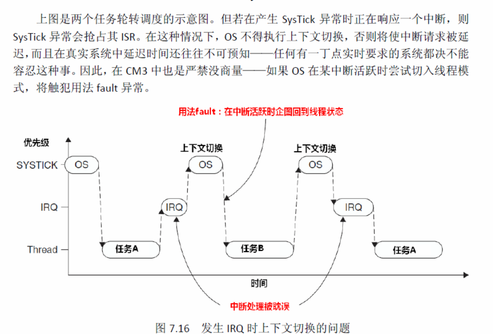

ucos上下文该怎么切换?
有两个问题请教一下大神!!!
-->1
在ucos中的上下文切换时发生在pendSV异常中,代码见下:

问题:假如在任务A的某处发生了pendSV异常,则LR此时存储的是该处的地址,而在pendSV中对任务栈等信息处理了,但是没有更改LR的值,那么在pendSV处理结束的时刻我们看到有条
    BX      LR    指令, 那岂不是又回到了任务A的这个地方呀,怎么能切换到别的任务上去啊??????
---->问题2:
参见附件:
图示中上下文切换为什么会回到任务B呀?不是IRQ一直悬起了,上下文切换完后,立刻应该进入到IRQ而不是进入到任务B啊。
