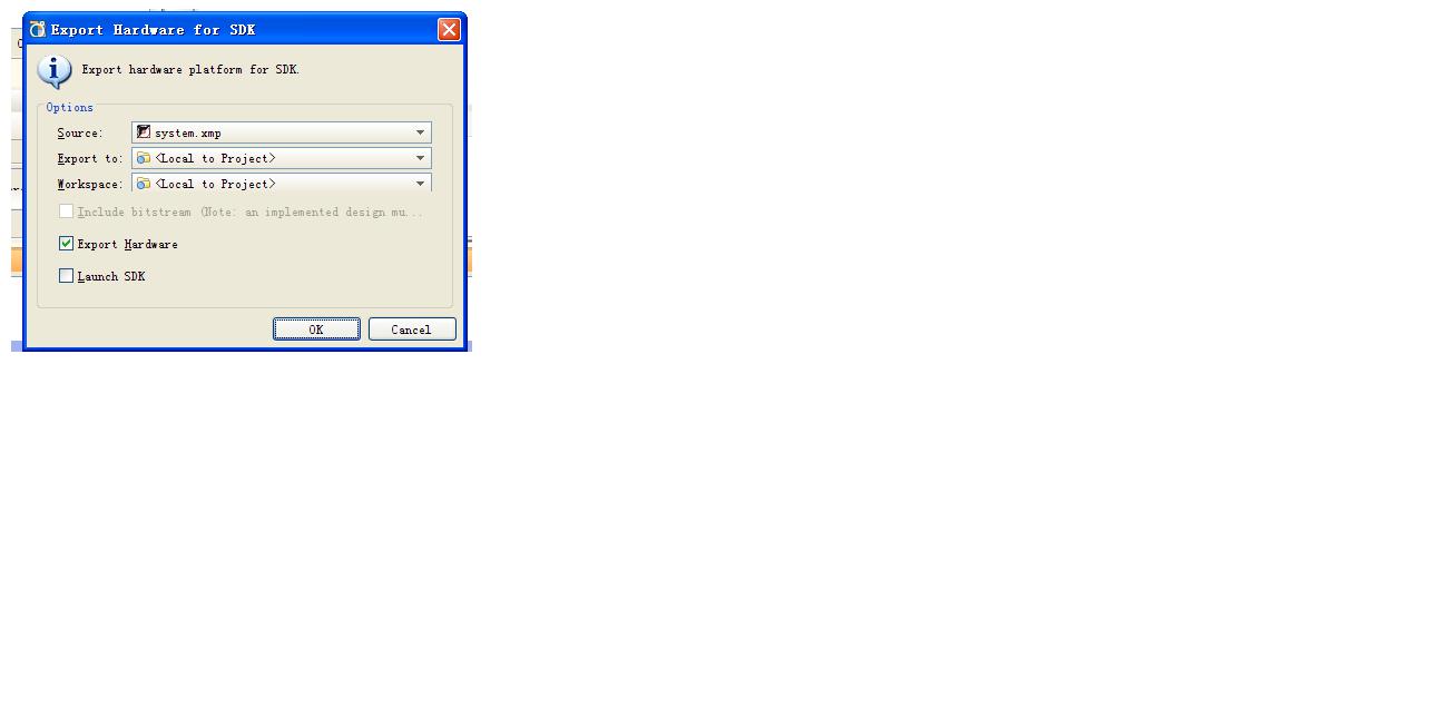

ISE 14.5无法生成比特流
我刚刚安装了一个ISE 14.5,并且已经设置了一个WebPACK Device Locked Edition节点锁定许可证
当我从PlanAhead构建一个项目时,似乎无法生成system.bit文件。而当我
将硬件导出到SDK,无法选中“包含比特流”复选框。但状态显示Bitgen
这真的让我感到困惑。我在项目目录中查找了.bit文件,只有一个
可以找到system_stub.bit文件。日志文件中的一些信息如下:

I have just installed an ISE 14.5  and a WebPACK Device Locked Edition Node-Locked license has been got  and set
correctly 。 When i build a project form PlanAhead,  it seems the system.bit file cannot be generated。 And when i
export hardware to SDK, the "Include bitstream" checkbox can not be checked 。 But the status shows Bitgen
complete。 That's really confused me。                  I have looked up the .bit file in the project directory, and only a
system_stub.bit file can be found。   Some info in log files as follow posted:

How can i solve this problem?  Any suggestion would be appreciate!

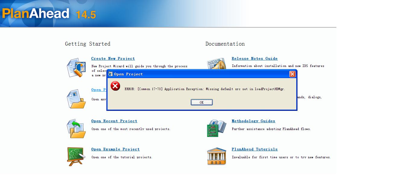

李聪聪
2018-11-27 14:51:52
有时,当我打开创建相同版本的现有项目时,我会收到打开错误。
以上来自于谷歌翻译
以下为原文
Sometimes, i get a open error when i open an existing project the same version created。

嗨,
我也遇到了同样的问题,不能EXPORT到SDK包括BITSTREAM
在Ubuntu OS下的14.5 PlanAhead runnnig。
我还没找到解决方案。
但似乎有机会通过尝试此过程再次触摸“包含比特流”复选框。

贾乐
2018-11-27 15:15:34
嗨,
我发现了这篇文章的解决方案。
http://www.zedboard.org/content/bitstream
通过单击Flow Navigator窗口中的Synthesis下的“Implemented Design”打开implementad设计,可以启用“Include bitstream”复选框。
这可能是PlanAhead的一个奇怪的错误。
以上来自于谷歌翻译
以下为原文
Hi,
I found out a solution by this article.
Opening implementad design by clicking "Implemented Design" under Synthesis in Flow Navigator window enables "Include bitstream" checkbox.
This may be a strange bug of PlanAhead.
